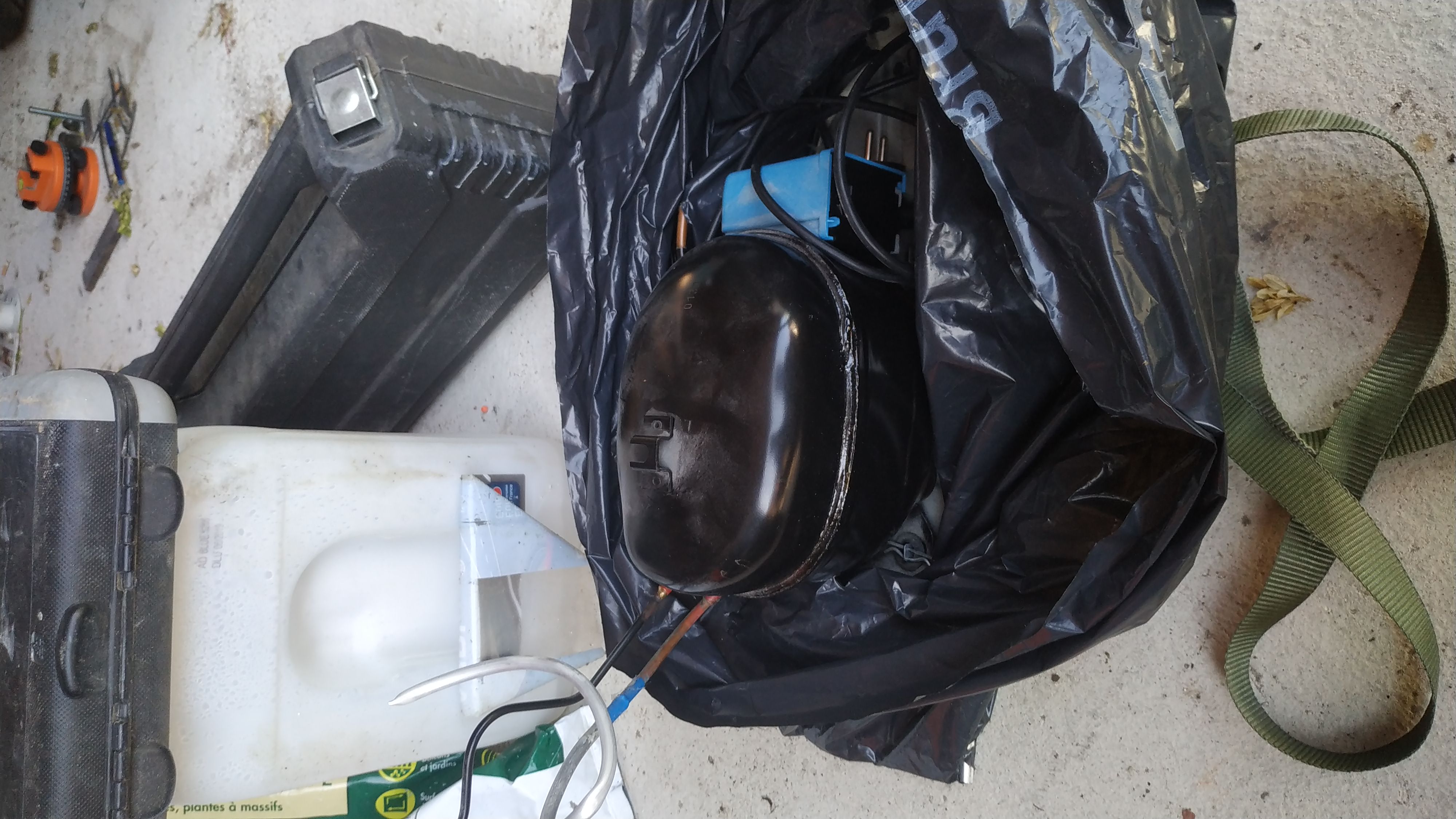

Bon j' ai trouvé une pompe a vide
Un compresseur de frigo a bricoler pour mettre un vaccuostat
Et je récupère 20kg de résine époxy ce weekend
