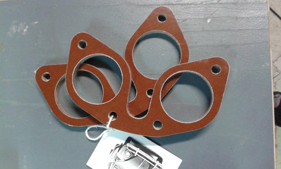

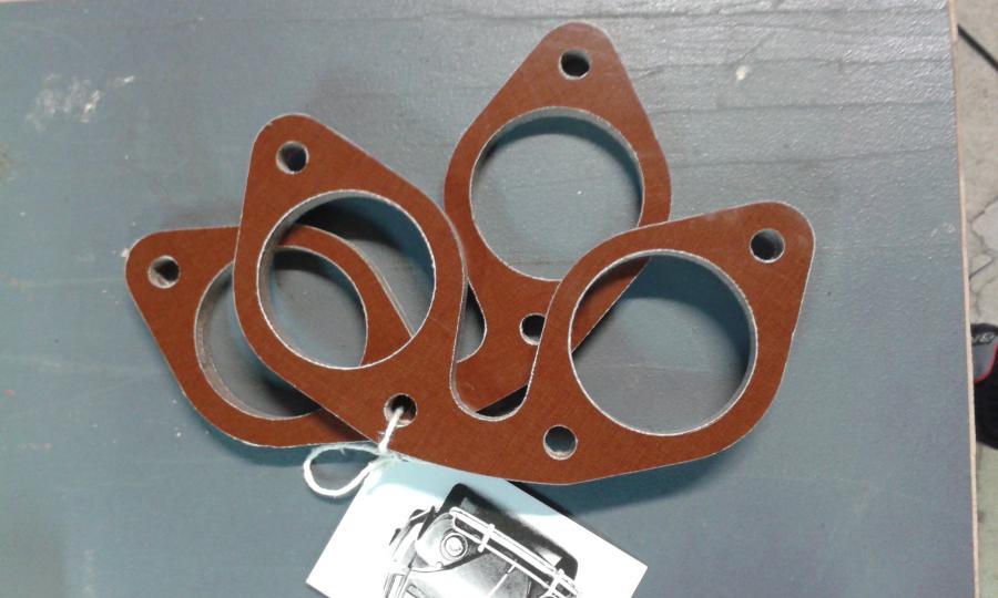

Après n'avoir rien trouver en france pour j'ai trouver sur thesamba.com un gars qui fait des cales bakélites sur mesure, après quelques échanges de mails le tour était joué!

Re: Superflo's 1303
Tu lui a fournis un plan pour les faires?
Re: Superflo's 1303
Non rien, j'ai précisé IDF en 50mm et 10mm d epaisseur.

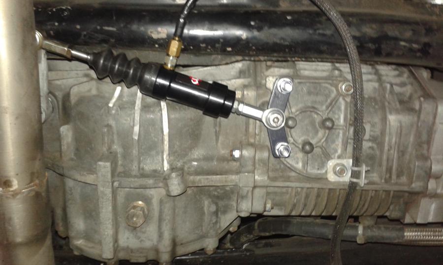

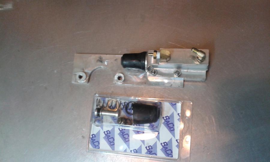

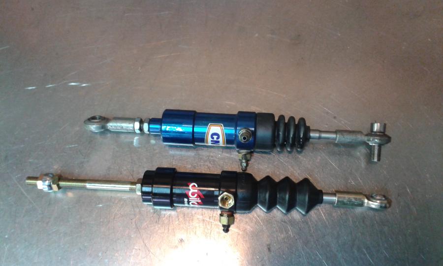

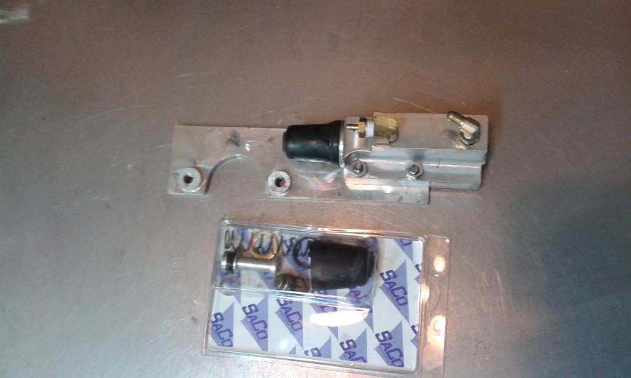

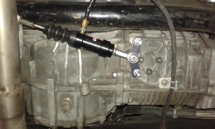

Tout d'abord révision du maitre cylindre, quelle misère à remonter dans la poutre du chassis ce truc et vu l'état de surface du cylindre j'ai peur d'avoir encore des problèmes. J'ai aussi remplacé le cylindre récepteur en changeant de marque, ce coup ci un Wilwood et bien sur refait une fixation, la version 3.
J'ai pas encore purgé, je ne sais pas si ça ira mieux qu'avant.

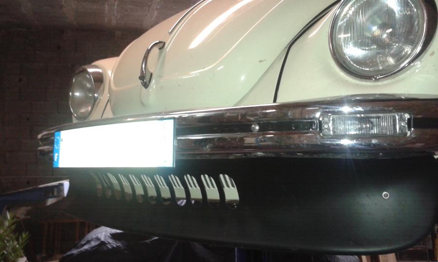

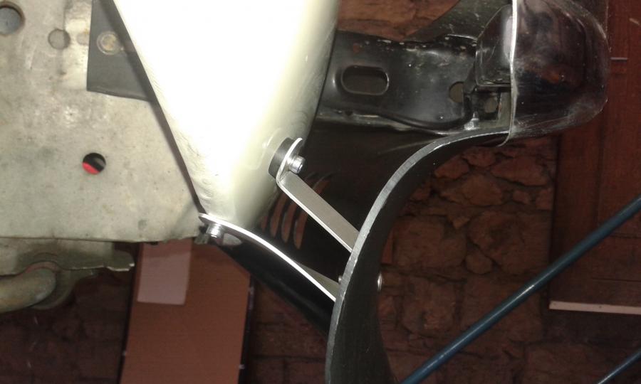

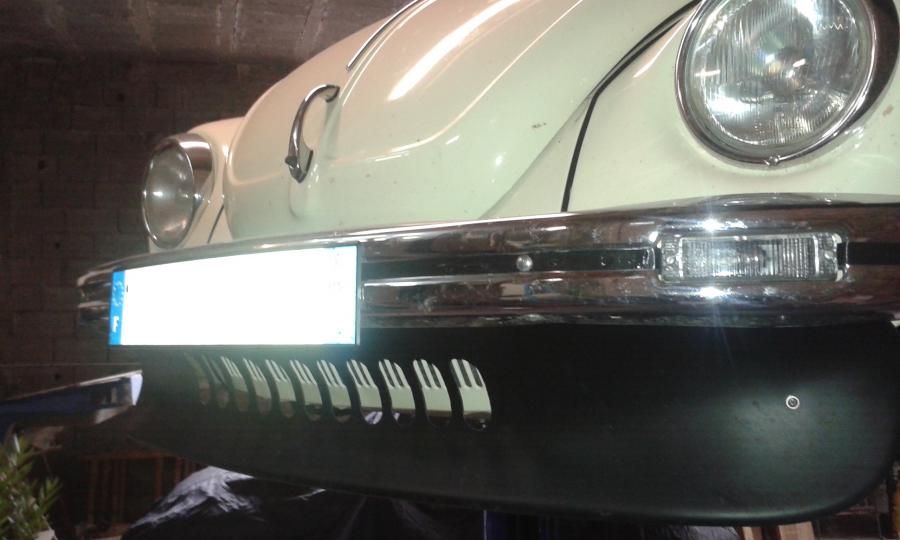

Sinon j'ai modifié la fixation du spoiler Kamei, maintenant il descend bien bas sur les côtés, c'était pas le cas avant et la partie basse est bien recourbée sur l'avant.

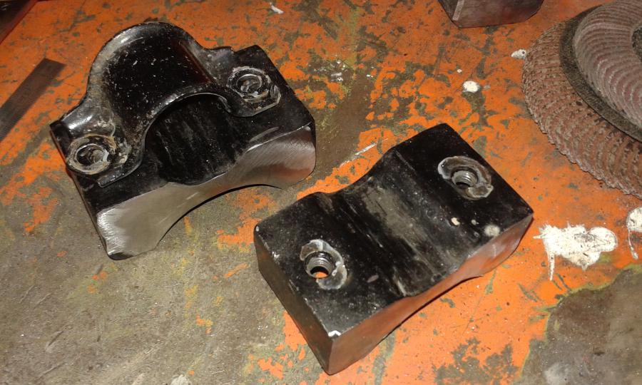

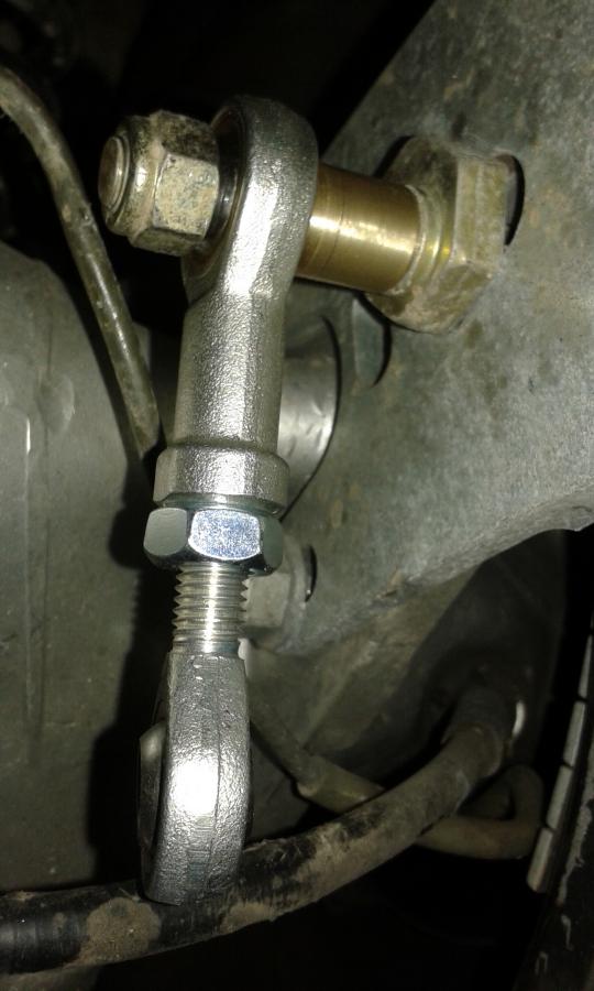

Je me suis aussi attaqué à la barre stab. arrière en dessoudant les anciens supports qui n'allaient plus et j'ai monté les rotules uniball avec des entretoises tournées maison, j'attends le supports plus longs avant de continuer la dessus.

Il y a des pattes de fixation fournies avec le kamei? car j ai juste reçu deux vis et rondelles.
- Messages : 2393
Re: Superflo's 1303
En effet juste les vis est les rondelles mais pas les pattes. Tu l as pris ou ? Chez Hoffman ?prototix a écrit :Il y a des pattes de fixation fournies avec le kamei? car j ai juste reçu deux vis et rondelles.
