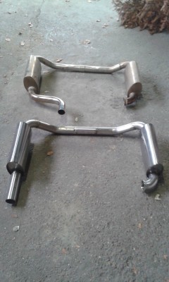

J'ai ensuite terminé mes silencieux. J'ai fait une sortie droite plutôt que coudée.
L'ancien en haut et le nouveau en bas.

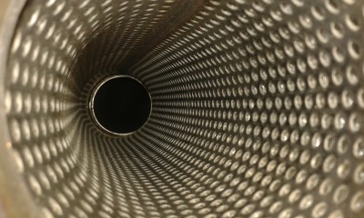

Intérieur d'un silencieux.

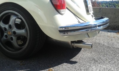

Après une vidange + filtre je suis allé faire un tour, le bruit un plus sourd mais ne prends pas la tête, niveau performance bonne nouvelle le moteur est plus pauvre en richesse, ça veut dire que j'ai gagné en puissance. Je suis passé de 12:1 en pleine charge à 14.6:1, le % de temps d'injection que je vais ajouter à la cartographie pour revenir à 12:1 sera le % de puissance gagné!
