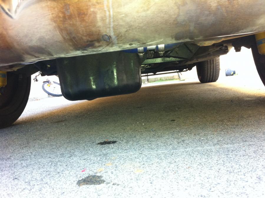

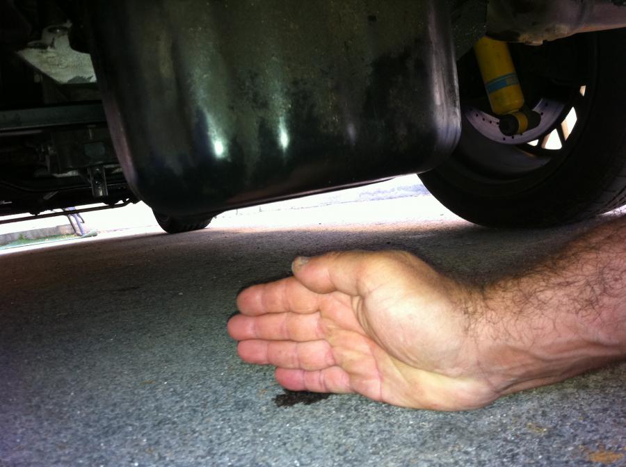

pour ceux qui voudraient faire l impasse sur un carter plat sur un sub....
comme il est en arriere de sroues, c est pil poil la hauteur de certain dos d ane :biggrin:

Je comprend pas tout là... t'as remis le carter d'origine? :scratch:

carter sec?avec la pompe à huile à étage et la bache et tout et tout?
c'est pour l'histoire des freinages fort?

oui c est pour ca Alex, la crepine etant deja le moteur sub donc a l arriere du bus quand je freine fort ca dejauge, j ai demandé a Lo de me souder une cloison transersale entre les cloisons latérales du carter, puis il me soudera un bung pour mettre ma sonde de tempé d huile avec un petit tube pour abriter la tete de sonde.
modif de la pedale d embrayage , cable competition reglable des 2 cotés , changement de l embrayage par un neuf par securité, demontage de la boite etancheité et pose d un gateshift Wevo
revision du systéme de refroidissement,vidange et remplacement liquide , inspection des radias changement des ventilos, changement d un manchon et de certains colliers inox qui etaient un peu justes en dimension.
voila le programme :wink:
et gambergeage d un systeme de cremaillere , voir assistance
