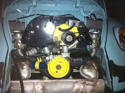

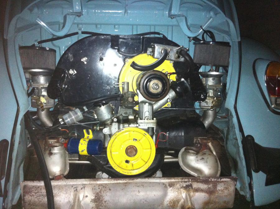

bon rien ne s'est passé comme prévu....
le carbu droit je n'arrive pas à le monter car les filtres est trop gros
je vais voir pour acheter des petits filtres POD, affaire a suivre mais pas avant trois semaines, je vais aussi changer la turbine pour une turbine ronde

bizarre, j'en ai monté quelques uns des kadron, et les filtres sont toujours passés!
attention avec les turbines rondes, franchement l'ajustement est moyen, peu de deflecteur intérieur....

Bon apparemment mon probleme viendrais du fait que j'ai une turbine large (combi ?)
du coup commande passée pour une ronde ....

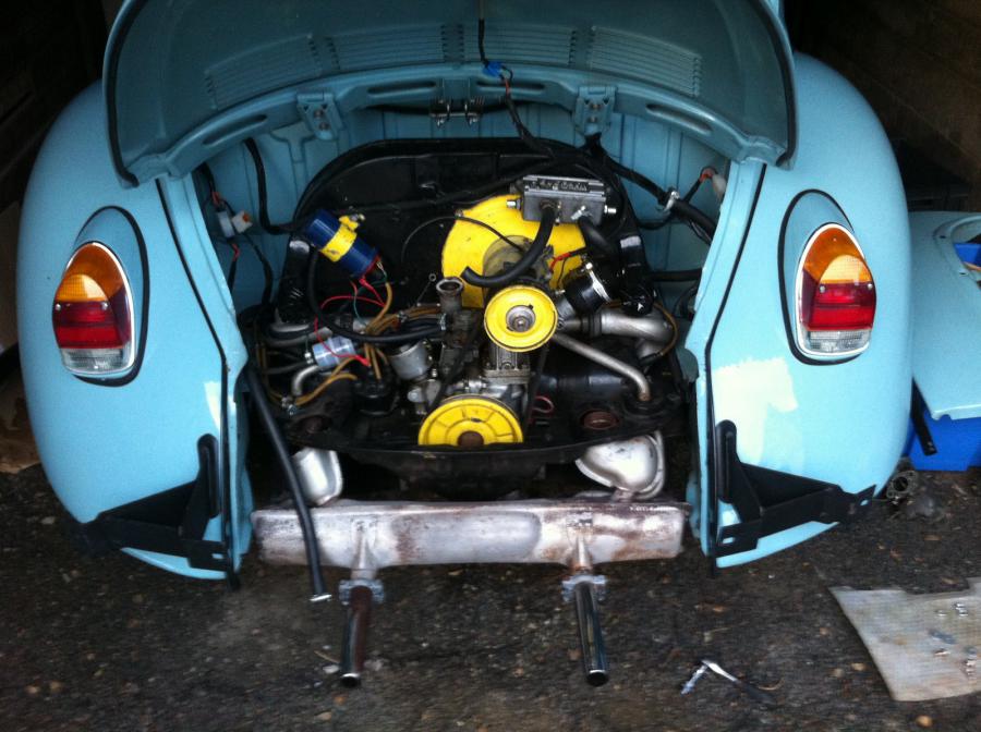

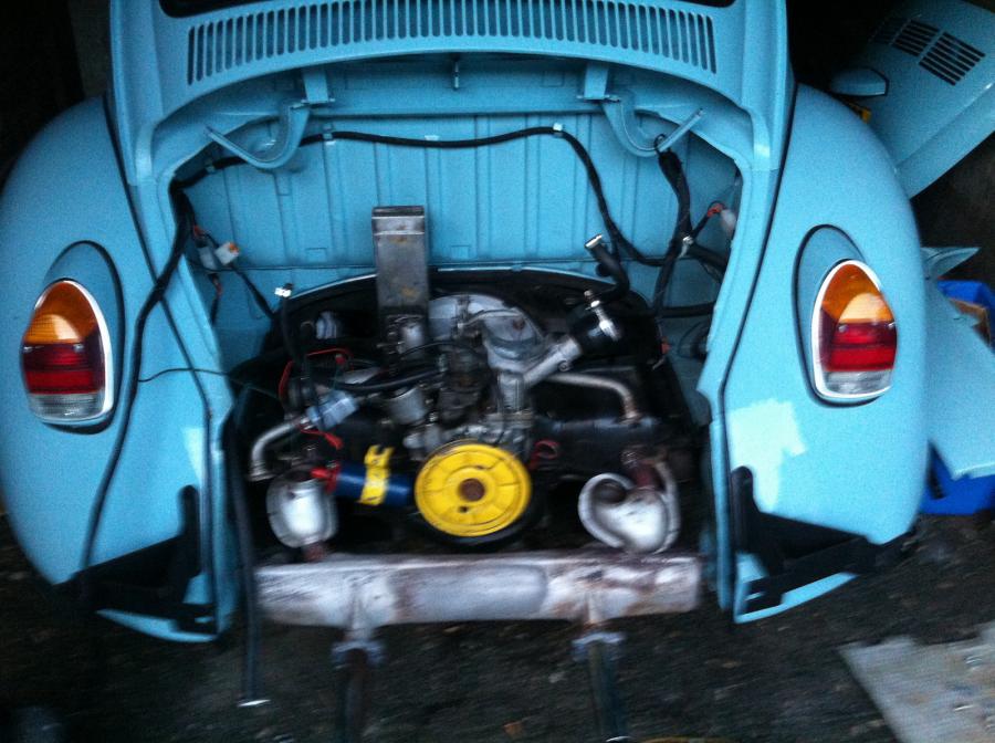

Les photos du bordel Je regrette vraiment pas la jupe démontable

Ton problème vient des pipes. Elles sont beaucoup plus courtes que celles que j'ai toujours vu.
Du coup les filtres touchent ta turbine qui est juste une turbine stock, idem sur cox et bus.
Je te souhaite que ça passe avec la turbine ronde, mais bon amusement avec le réglage de profondeur de l'hélice...
