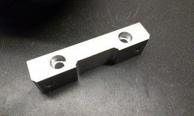

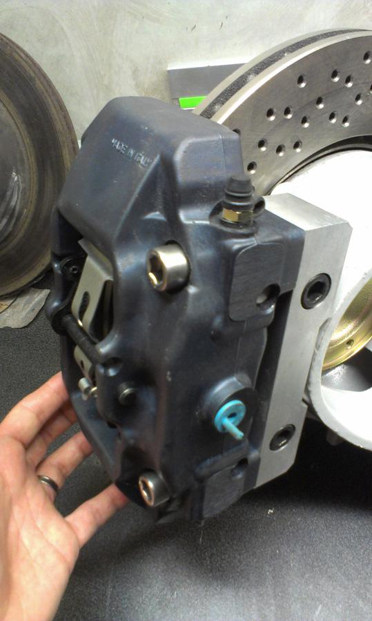

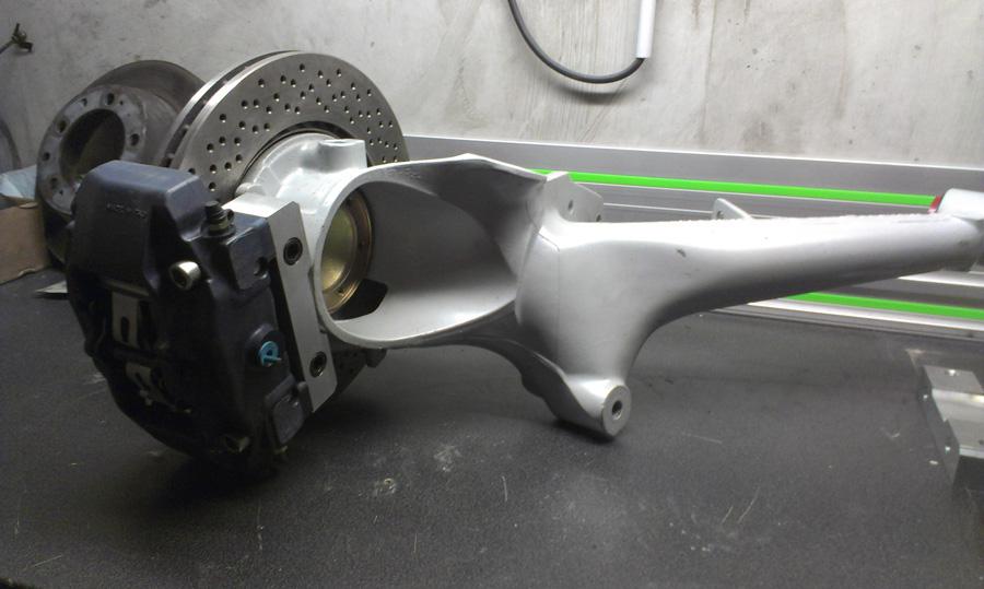

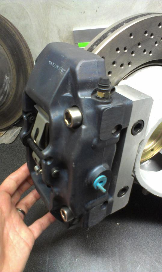

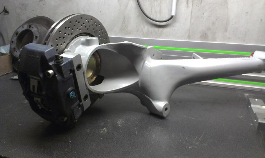

Résultat, l'usineur m'a refait les pièces, côtes extérieures inchangées, mais cette fois-ci de beaux perçages et lamages :
- Messages : 6181
Re: 1200 de 74... dans le 74 !

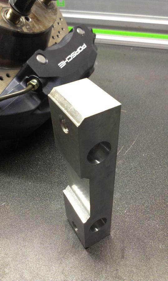

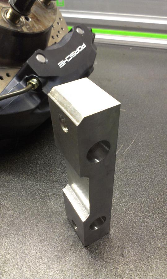

Bon, j'ai voulu faire le malin et percer moi-même les trous sur ma petite perceuse à colonne. Bin, c'est bon pour du bois, mais pas pour de la mécanique

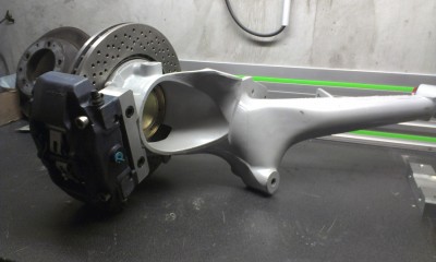

cool mais avec d'aussi beau bras va pas falloir oublier le bol du disque
beau tout sa
- Messages : 6181
Le disque est encore recouvert de l'espèce de merde marron qui le recouvre pour le stockage! Mais tu as tout à fait raison : il va falloir protéger le bol, merci de la remarqueAlex a écrit :va pas falloir oublier le bol du disque
vraiment beau, j'adore ce montage

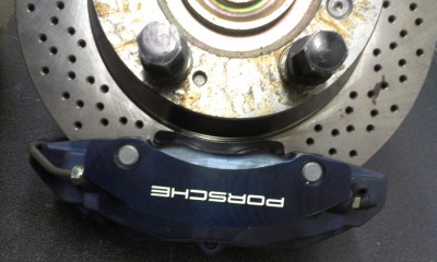

C'est vraiment propre et puis les étriers ont un design moderne par rapport aux 944 turbo. Tu connais les diamètres des pistons?
28 et 30 mm
- Messages : 6181
Avec les cales anodisées ou eloxées noires, ce serait encore mieux!Superflo a écrit :C'est vraiment propre
Si je me fie à l'année et au site rose passion, c'est 28mm / 30mmSuperflo a écrit :Tu connais les diamètres des pistons?

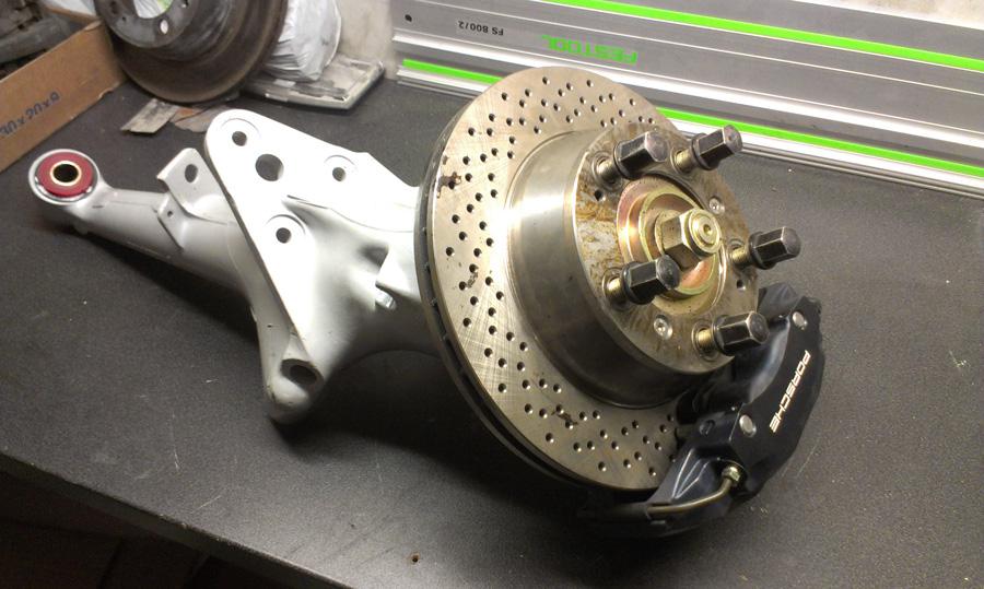

Bonjour BenoitBenoit a écrit :Rappel : Etriers Ar Boxster/996 sur disque AR Boxster/996 sur moyeux et bras alu de 944 voie étroite (donc non-turbo).
J’ai une petite question sur tes bras 944 alu
Tu dit que c’est des vois étroites (non turbo) , mais est ce que, le bras alu est le même ou non ? Sur les turbos la flasque a plus de déport exter mais je pensait que le bras étais le même.
Je suis en train de commandes des bras alu pour ma 356 et mon problème principale est le déport exter ( sauf que je remet mes flasque d’atmo sur les bras alu)
Merci d’avance
TurboR
- Messages : 362
d'apres ce que je sais, il n'y a que les moyeux de bras alu qui montent sur bras alu.
de plus les supports d'etriers sont integrés sur le bras alu, et pas indépendant comme les bras toles.
j'espere que ça t'aide.
- Messages : 3607
Concernant les bras alu c'est une question à laquelle on a repondu des dixaine de fois.
Le bras en lui m^me est exactement le meme (sauf une petit parti) mais sans aucune influence sur le déport.
C'est le moyeux qui fait varier la largeur de la voie
Pour moi aussi un moyeux d'atmo(bras tole) ne montera pas sur un tubo en tout cas pas avec une tulipe pour bras Alu!!
viewtopic.php?f=7&t=3265
Ce qui serait sympa puisque tu demandes pas mal de chose ici serait de faire évoluer ton topic en m^me temps que ton blog
