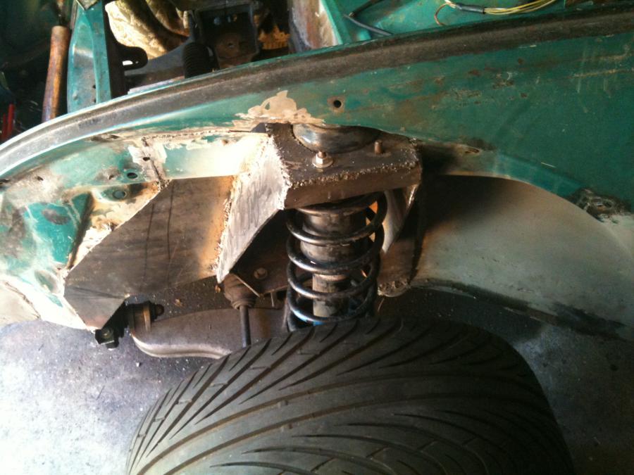

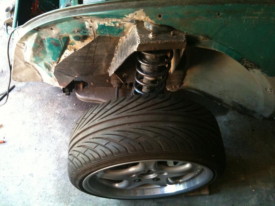

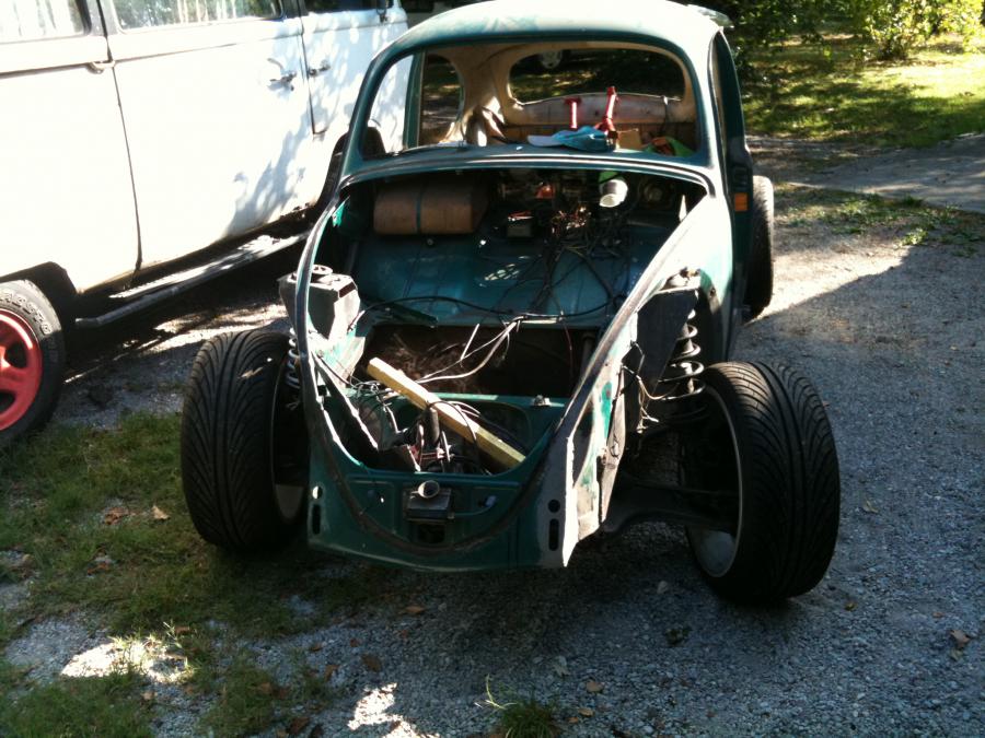

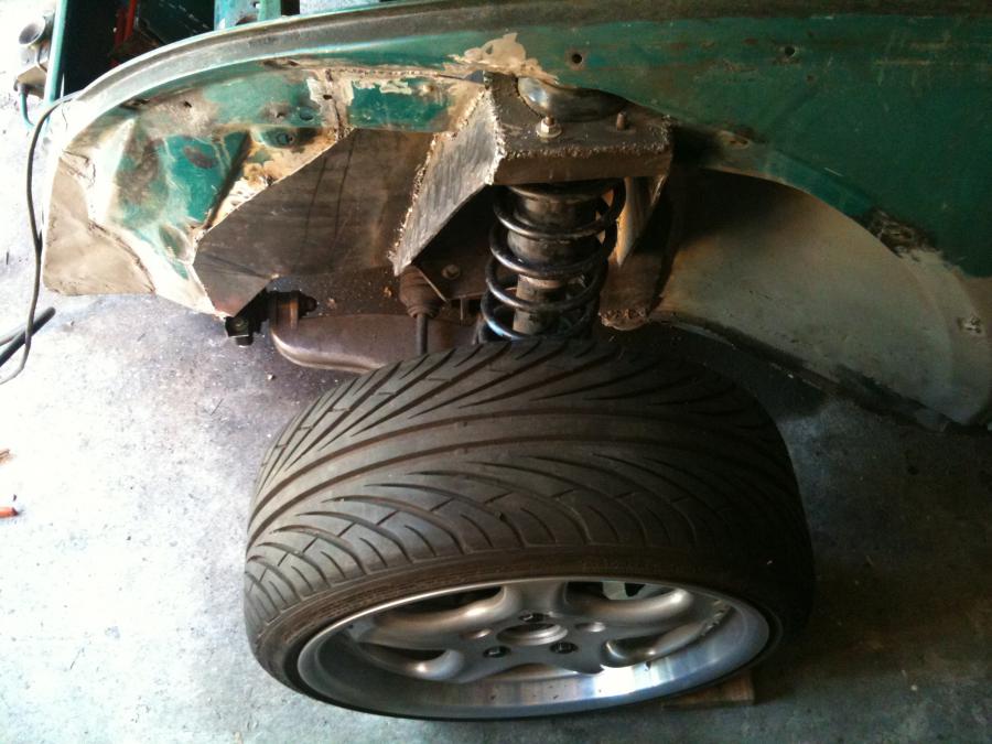

Sur les photos plus haut, les tête d'amortos dépassées de 5 cm de la joue d'aile et il devait il y avoir 10° de carrossage
Je pense qu'il va falloir que j'élargisse de 3cm je pense (à vue d'oeil).

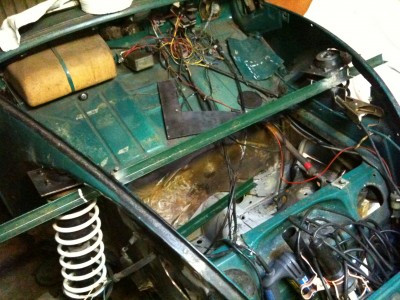

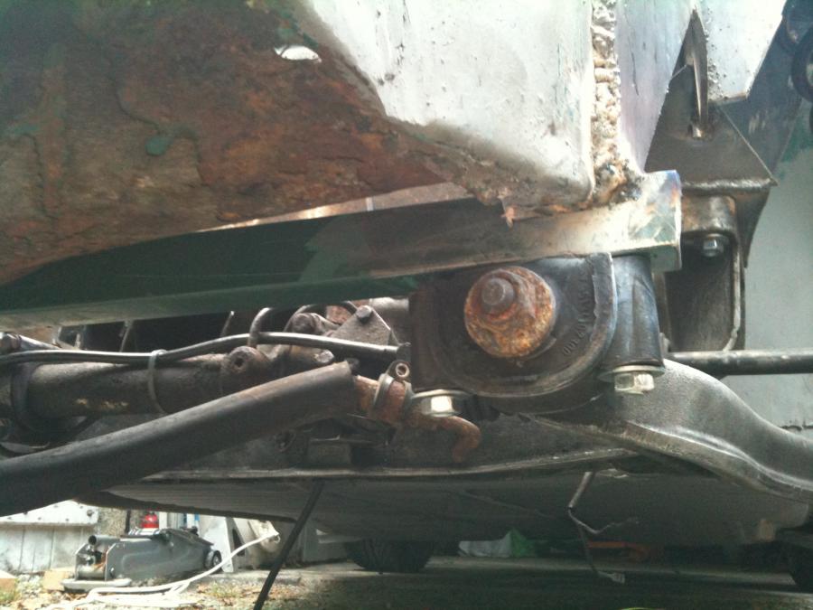

Bon aujourdh'ui j'ai pointé tout les puits il me reste à faire "l'étanchéité" des passage de roue et souder complètement.
Bon pour illustrer qql photos :

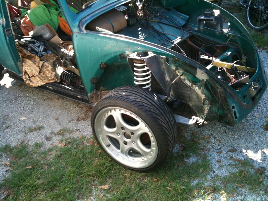

Re: Ma Mule [ElPax]
sa bosse bien,sa doit etre galere pour avoir les memes cotes gauche et droite

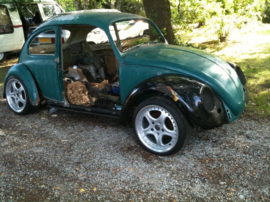

et avec la belle luminosité de l'extérieur, c'est encore mieux

waouw, un taf de malade, créer de toutes pièces des cloches de suspension, c'est un beau challenge

Ca a été galère pour avoir les même côtes des deux côtés, je confirme mais comme j'ai gardé le train avant tel quel je me suis moins fait chier que si je l'avais crée tout de toutes pièces.
Bon c'est pas parfait j'ai quelques mm de différence quand même mais je pense que ça reste acceptable, la géo confirmera mes dires, ou pas.

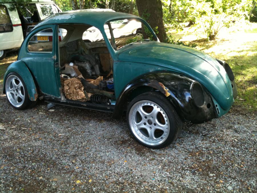

Cool, ça avance sévère là !!! Alors, ça fait du bien de la voir sur ses roues, hein
- Messages : 2704
Re: Ma Mule [ElPax]
M'en parle pas, tu te rapelle tes noël quand t'es gosse bin là c'était pareil.
Bon faudra que je fasse une photo du braquage même avec mes jantes largedevant bin ça va plus que le faire.

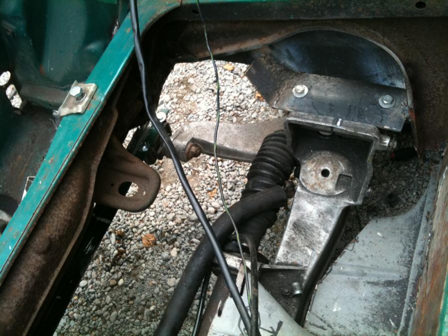

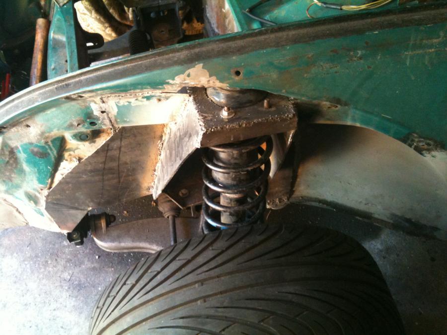

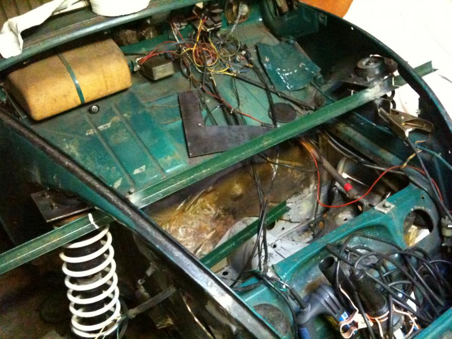

Les puits sont terminés de creusé euh... ...de souder, pardon.
Reste à meuler les soudures (le truc que je déteste avec le ponçage), les passages de roues sont fermés. Il faut que trouve un systéme de trappe pour mes boulons extérieur. Tu as procédé comment là sur ton kg, Alex ?

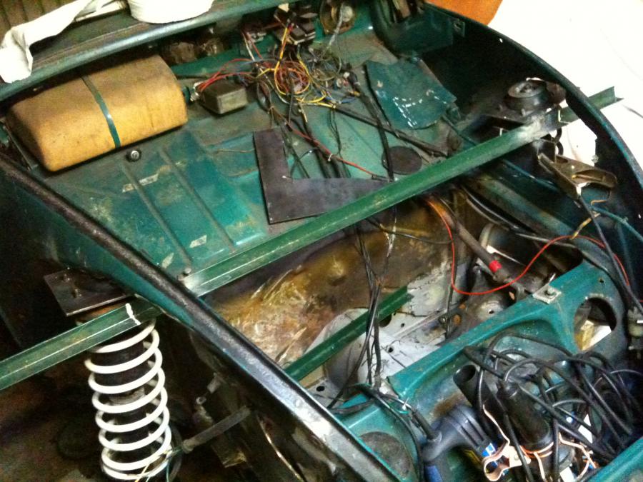

J'ai aussi soudé une équerre sur la cloison de pédalier, à l'image des 1302 & 1303.
Bon prochaine étape re-décoquage et finission des soudures, faire trappe pour la tringlerie de boite sur le devant de la poutre et mise en place de la boite 5. Et j'aurai presque fini le "gros-oeuvre".
J'ai une question, mes plaques de 4 mm vont trés peu se déformé comparé à la tôle de la carrosserie. Comment les efforts sont transmis à la coque et aux longerons sur les 1302/03, quels sont les renforts d'origine ? Je souhaiterai le moins possible mettre d'arceau, Je sais c'est peut être absurde mais je voudrais un max de résistance sans arceau.On parle pas de sécurité mais d'efforts,
Pour une caisse qui va faire maxi 3/4 fois /an un tour sur circuit, l'arceau ne doit être qu'un plus et non primordial. Si vous arrivez à suivre mon idée.
