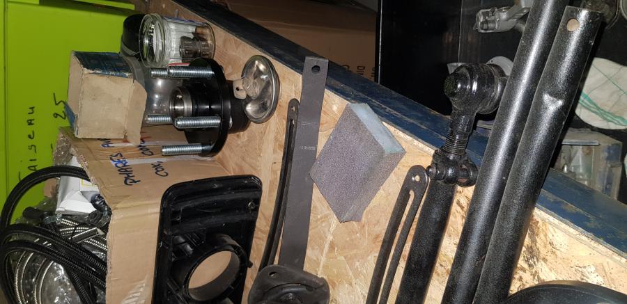

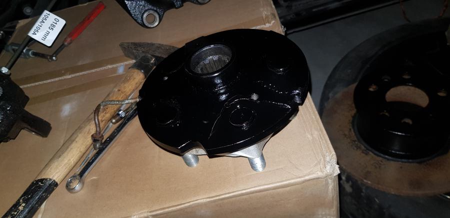

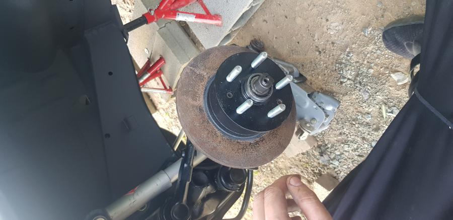

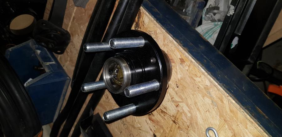

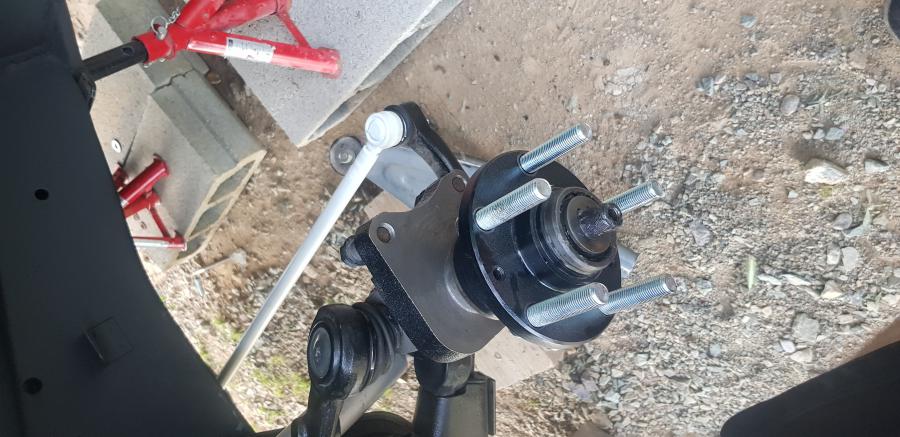

Petite question sur vos autos les goujons de roue sont pris sur la totalité de l'ecrou ? Petit souci avec des goujons arrivés semi fileté je lais ai pris de la bonne longueur mais me manque 5 -6mm de filetage remplacer par du guidage non fileté un peu dégouté jai fait un test et sa fait un ecrou pris sur 15mm et preque 10mm sans filetage alors est ce prudent ou faut mieu reinvestir dans du plus long ? Jai deja pris contact avec le vendeur il regarde si il a des totalement fileté mais me promets rien...
Re: HIgh roof 76
Les miens sont filetés jusqu'au cannelures.
Messages : 1063
Re: HIgh roof 76
Benoit a écrit :Les miens sont filetés jusqu'au cannelures.
Ouii mais je parle par rapport a ton ecrou de roue savoir si tu as tous les filets de pris dans ton ecrou
Re: HIgh roof 76
Ah oui, c'est pris entièrement !

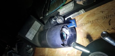

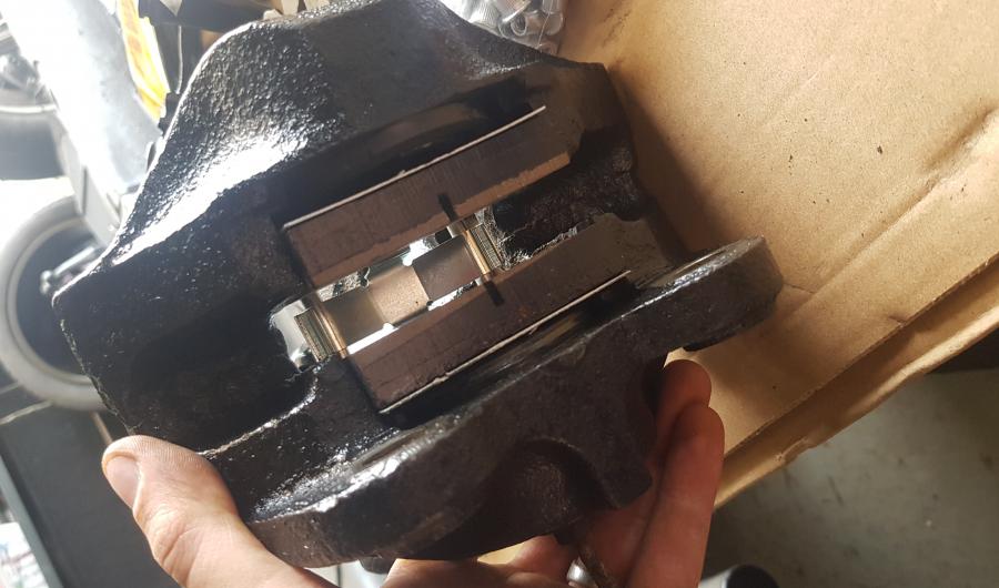

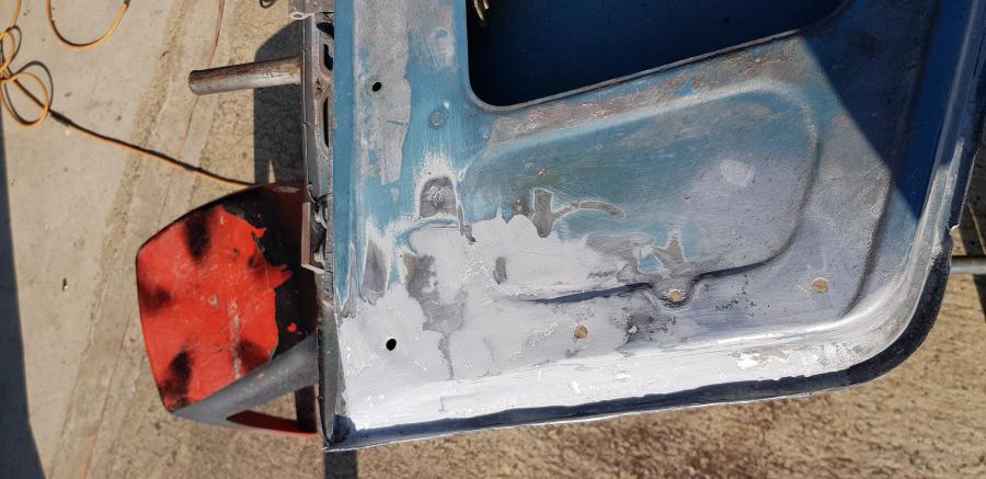

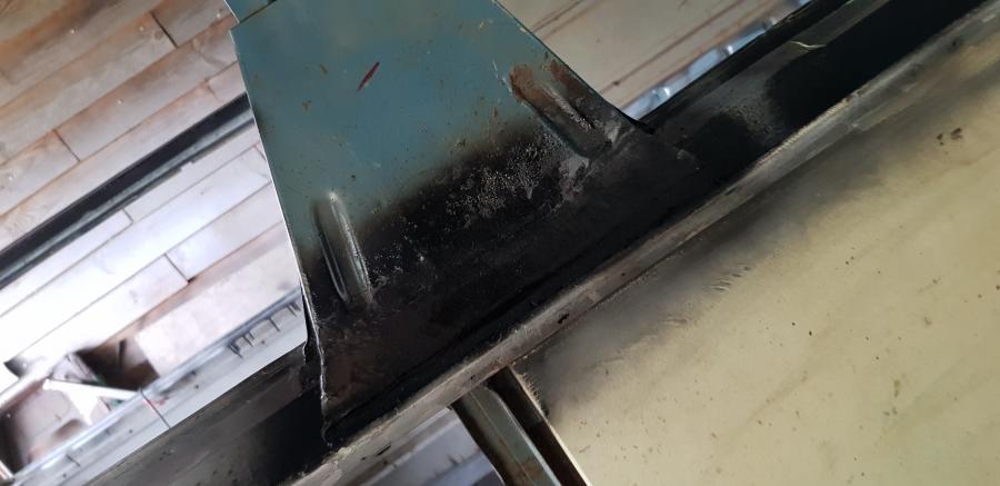

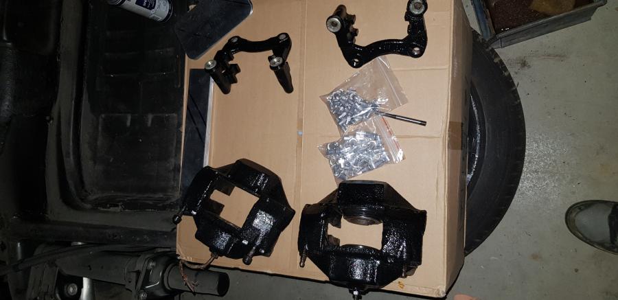

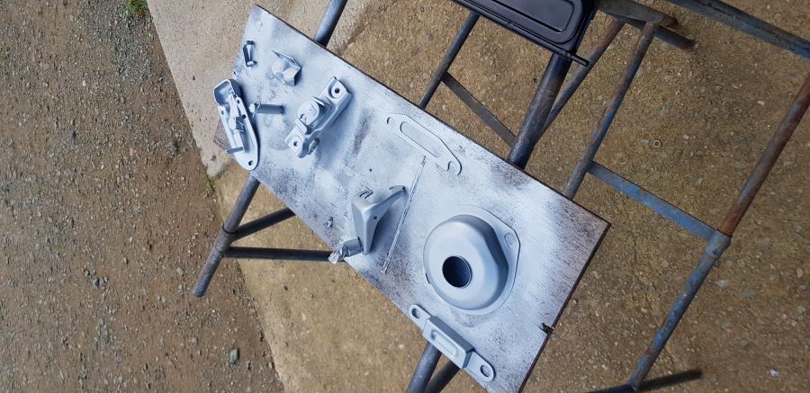

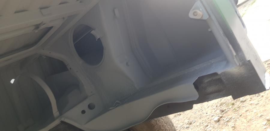

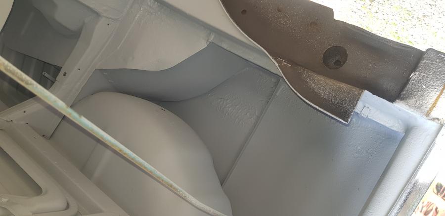

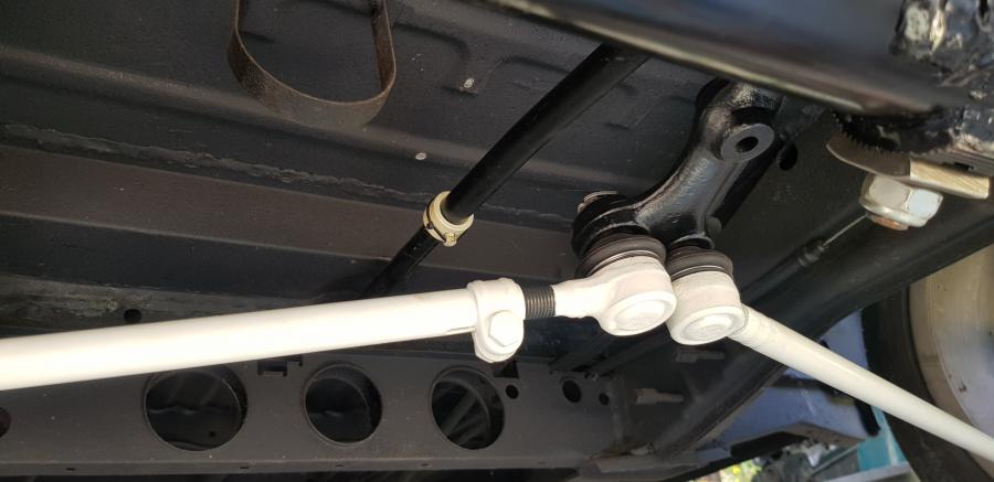

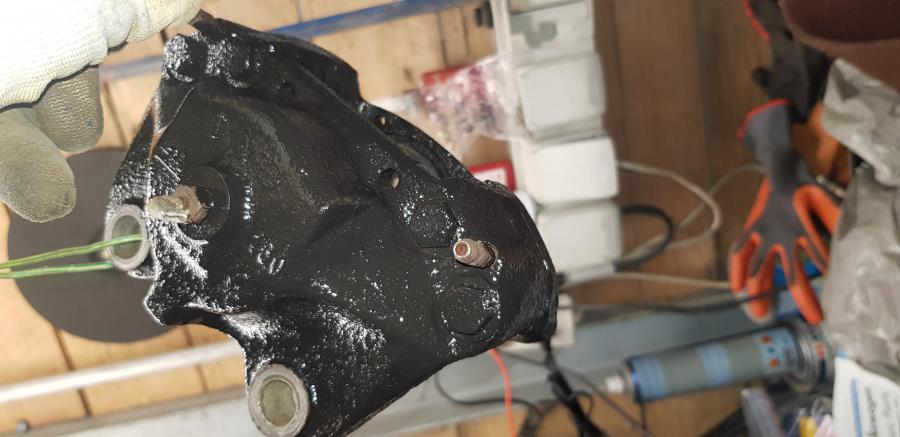

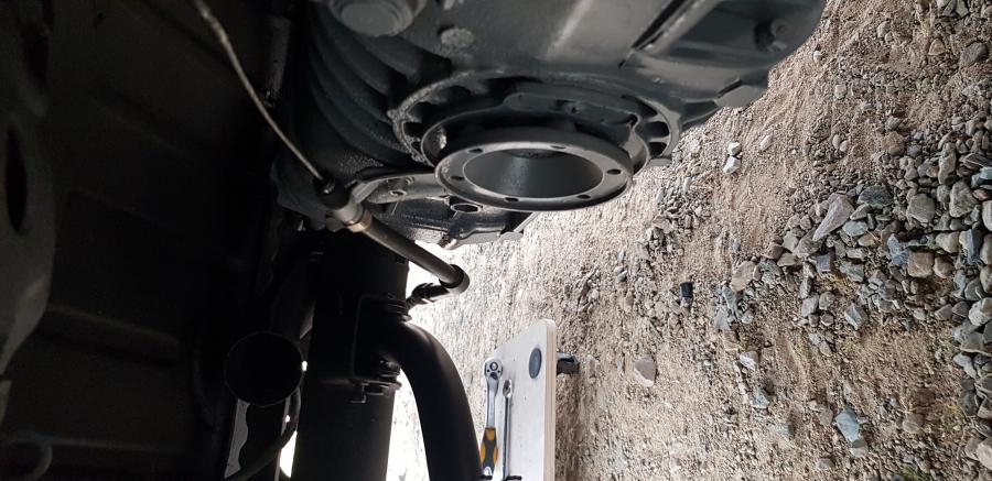

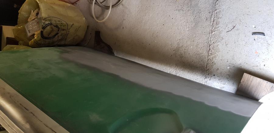

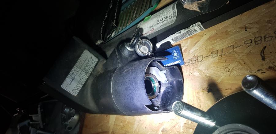

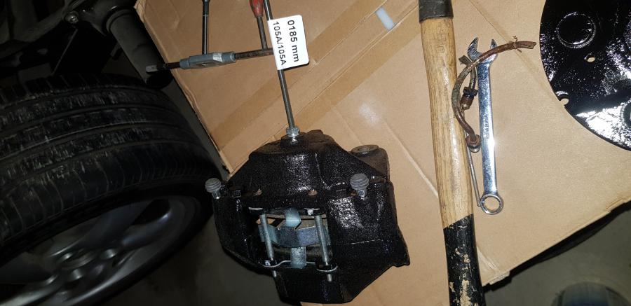

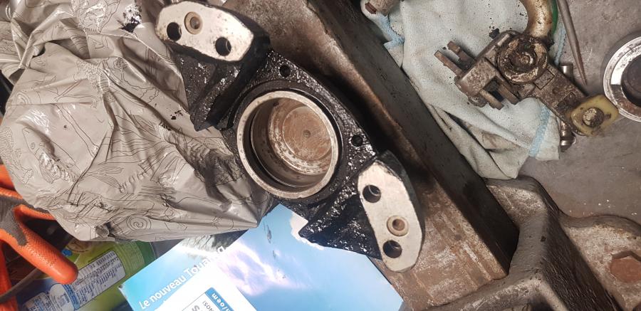

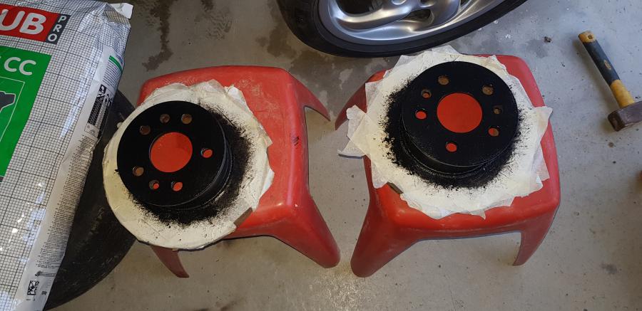

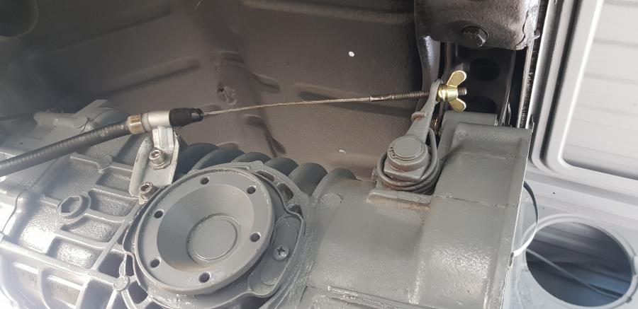

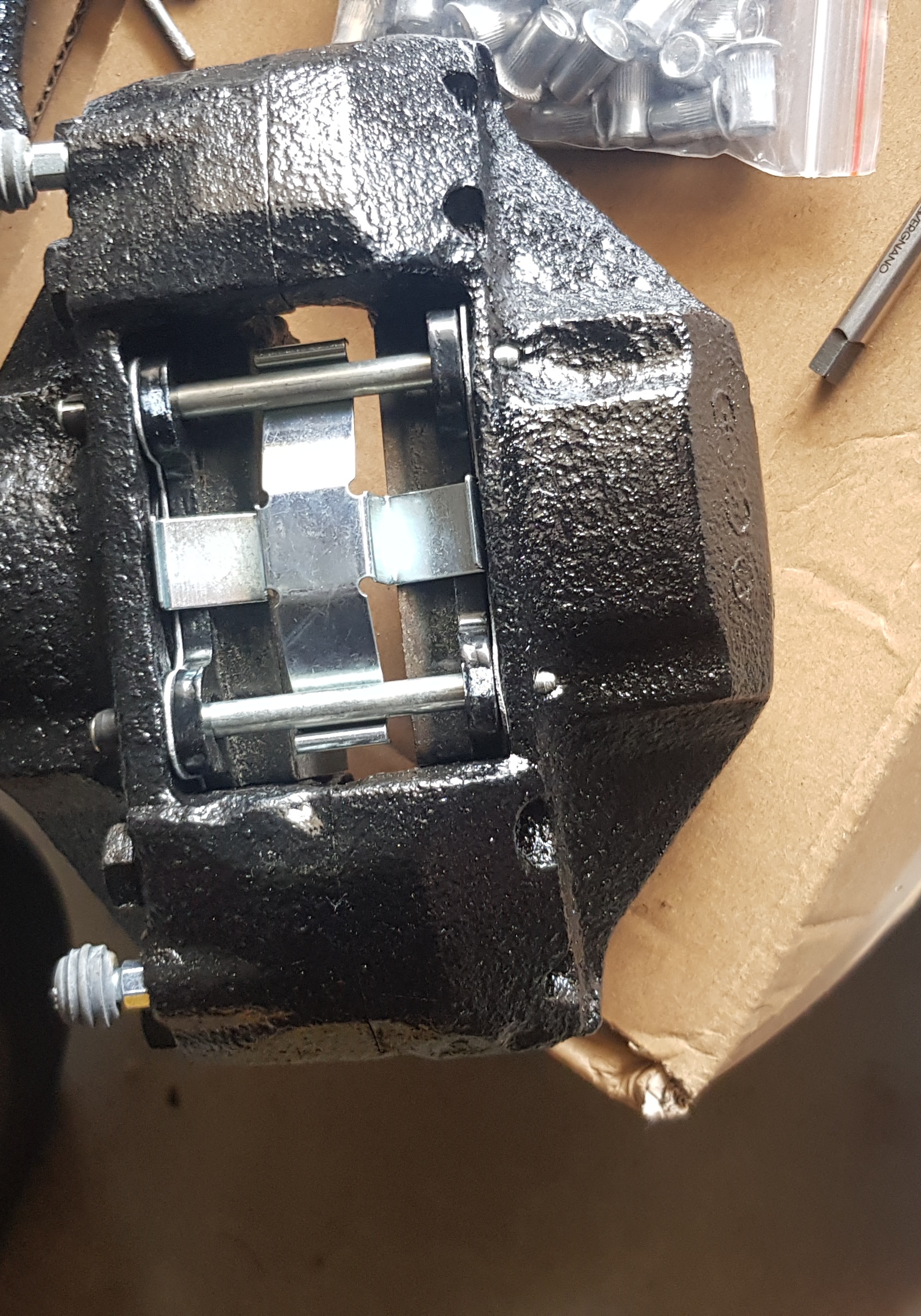

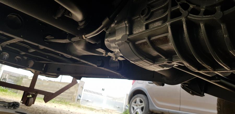

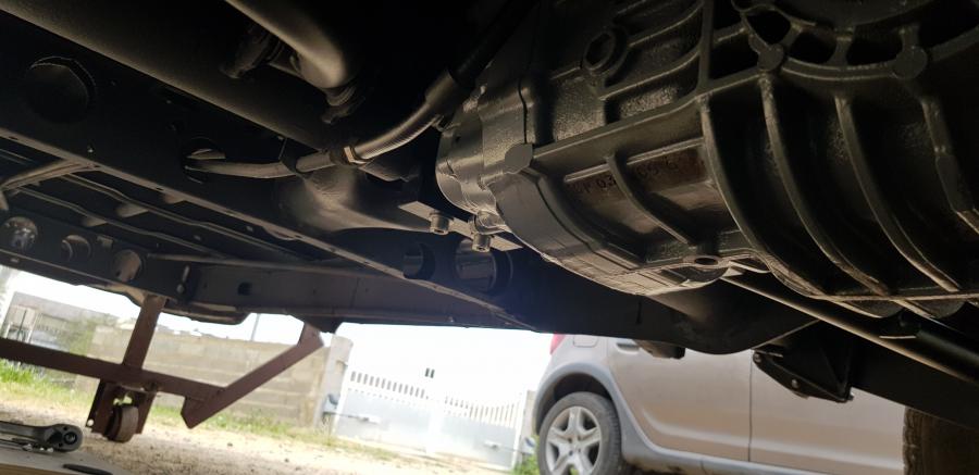

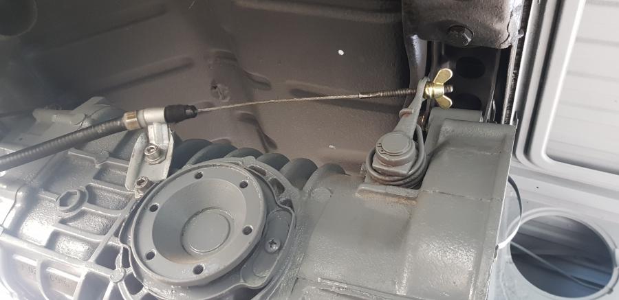

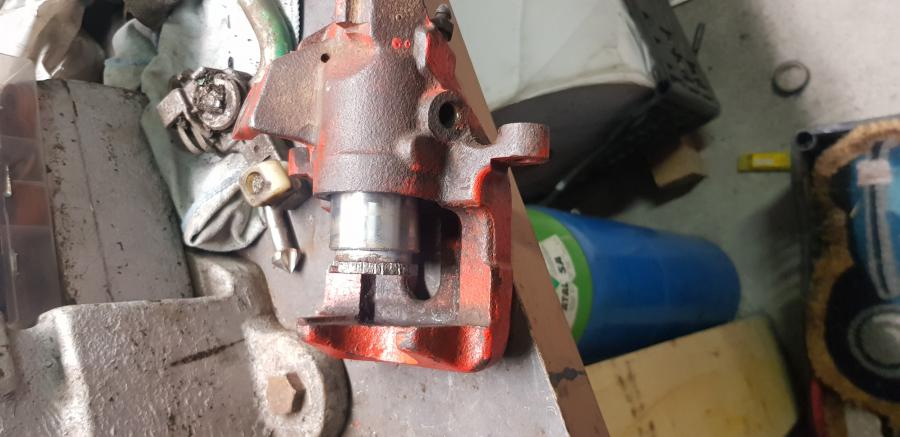

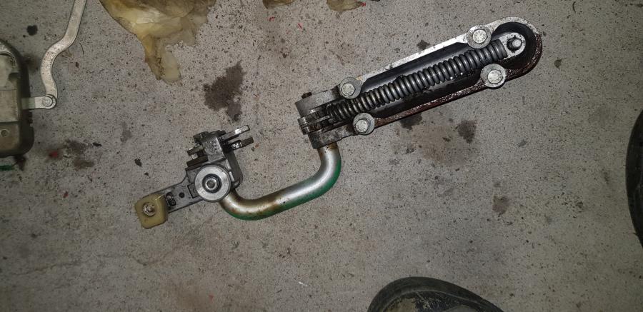

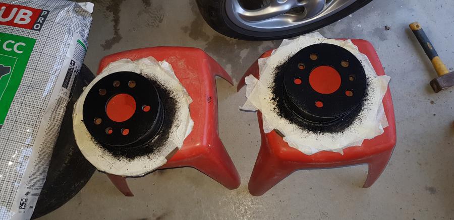

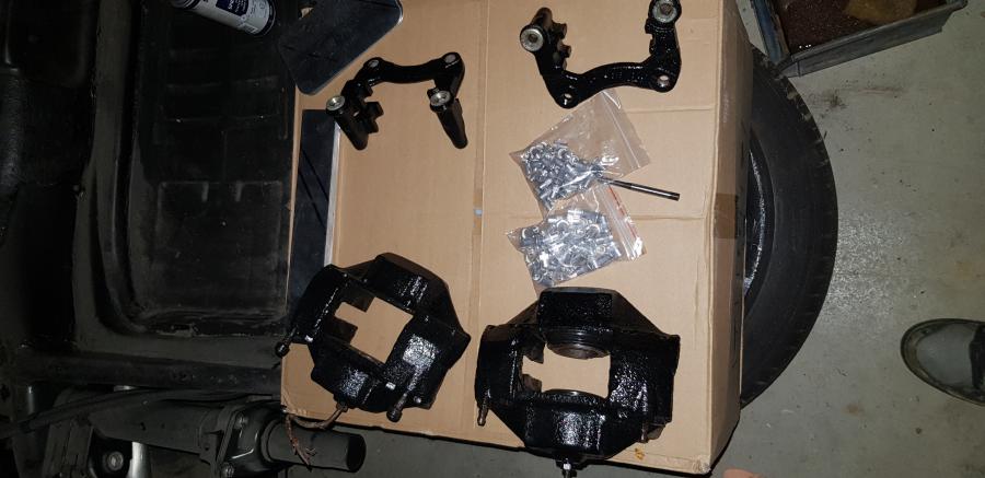

Bon un peu d'avancement sur le bus
Freinage,Soyeuse,Compartiment moteur,etc

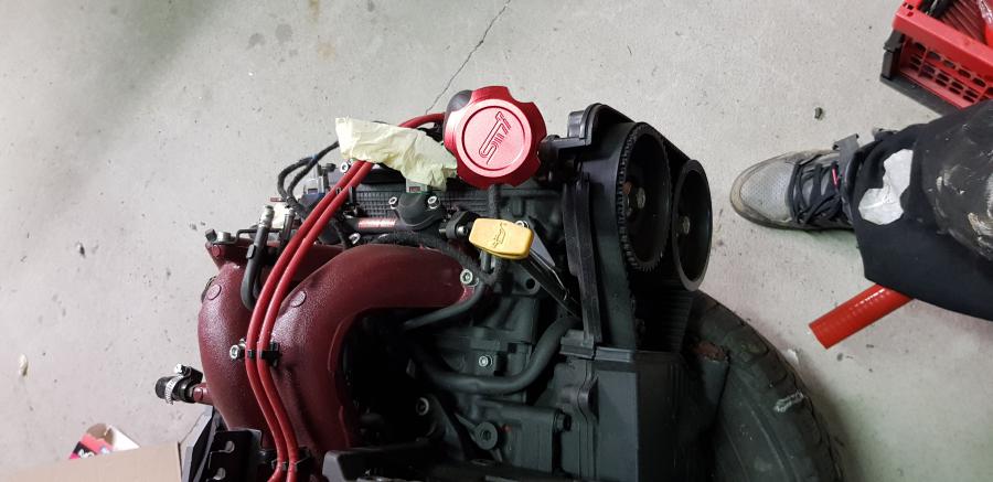

Les goujons plus long sont en attente de livraison puis va falloir je me décide a peindre mon compartiment moteur mais on s'est remis un peu sur la tolerie...
Re: HIgh roof 76
Dommage pour le bouchon d'huile, on ne saura plus la date de production. Mais il est beau !!
Sinon le reste avance bien :thumb:
Messages : 1063
Re: HIgh roof 76
Tkt jai toujour le bouchon d'origine c'est juste que nive2u couleur il colle mieu avec le moteur a present
Merci oui peu a peu sa avance..

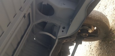

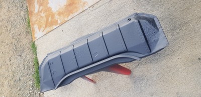

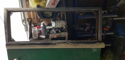

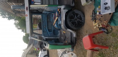

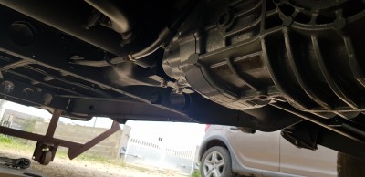

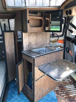

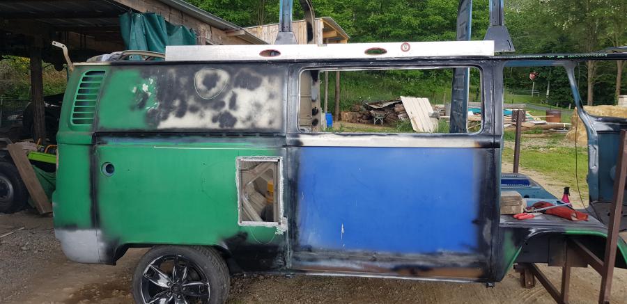

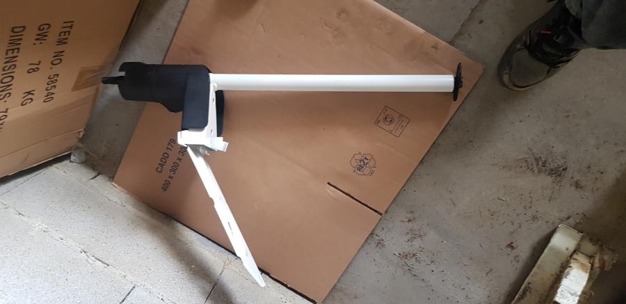

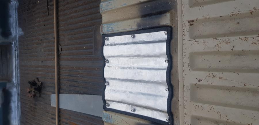

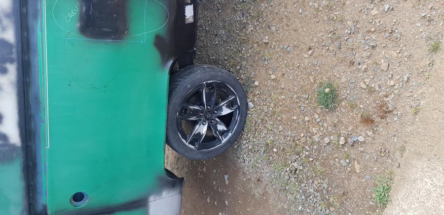

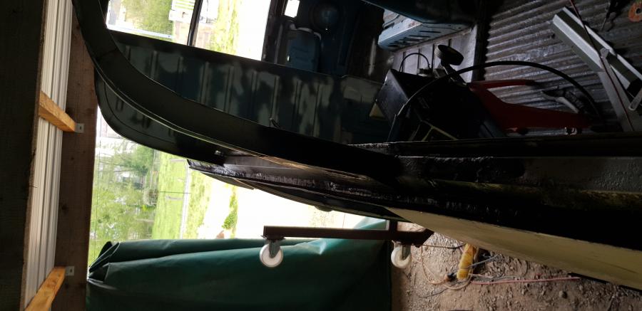

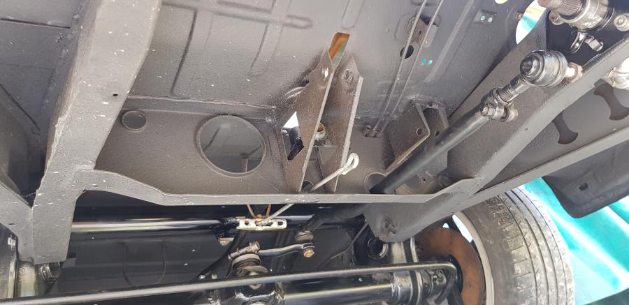

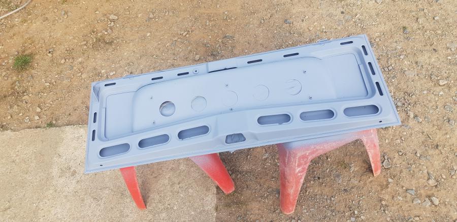

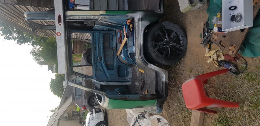

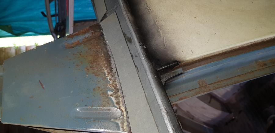

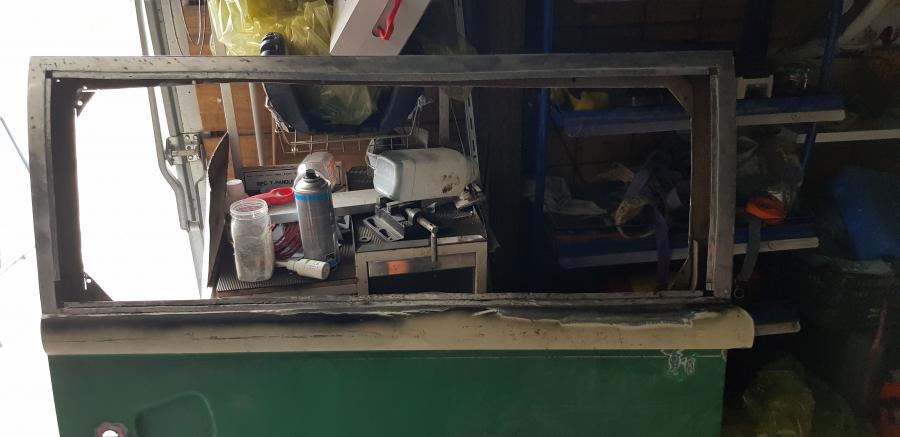

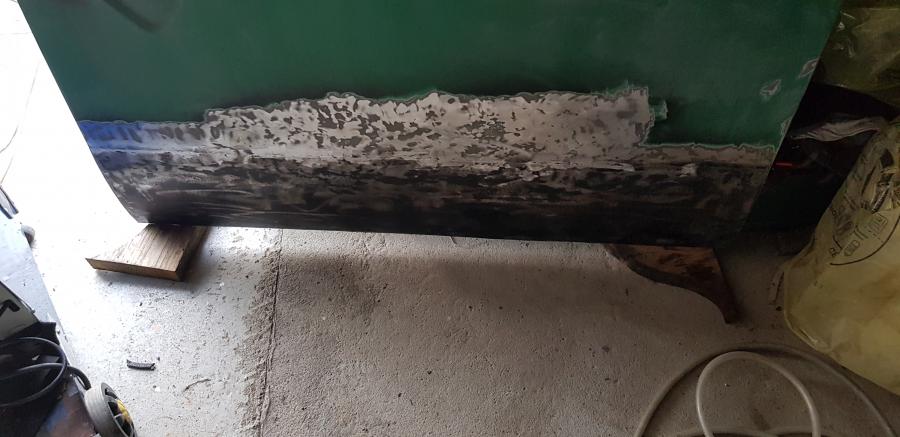

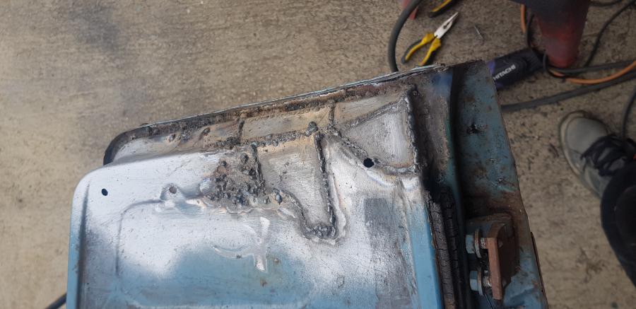

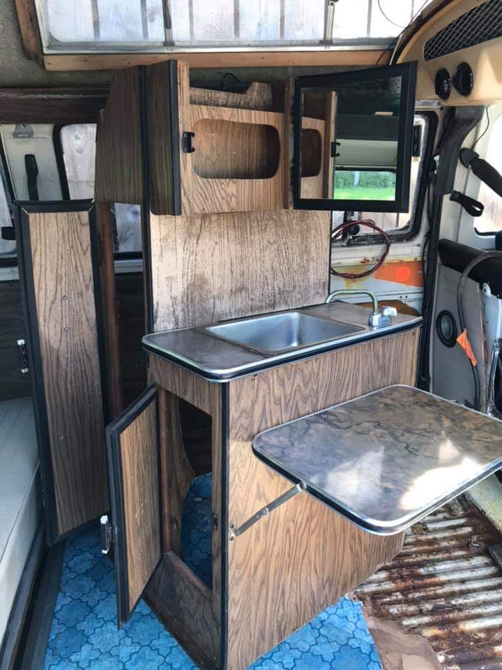

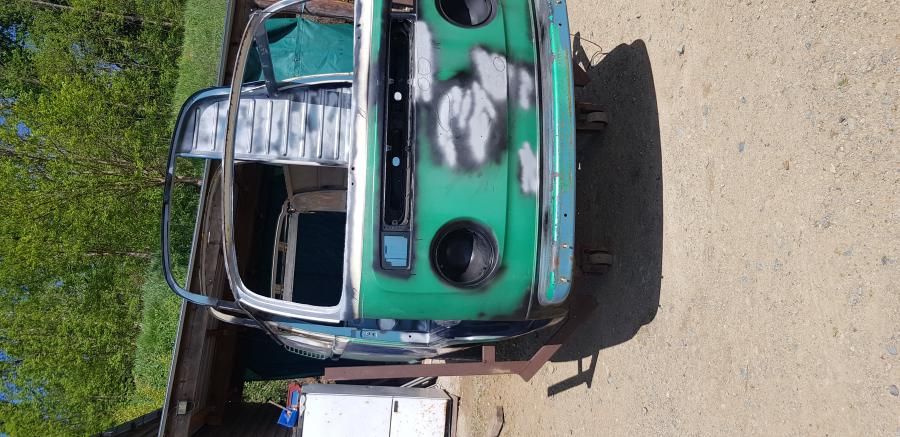

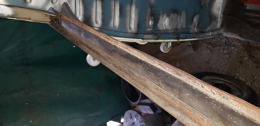

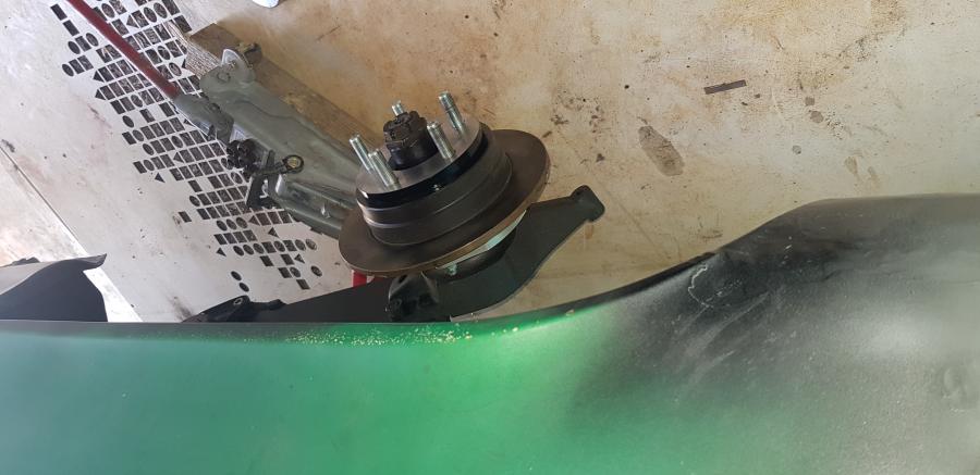

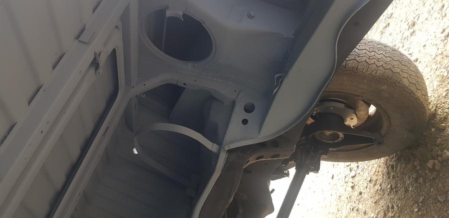

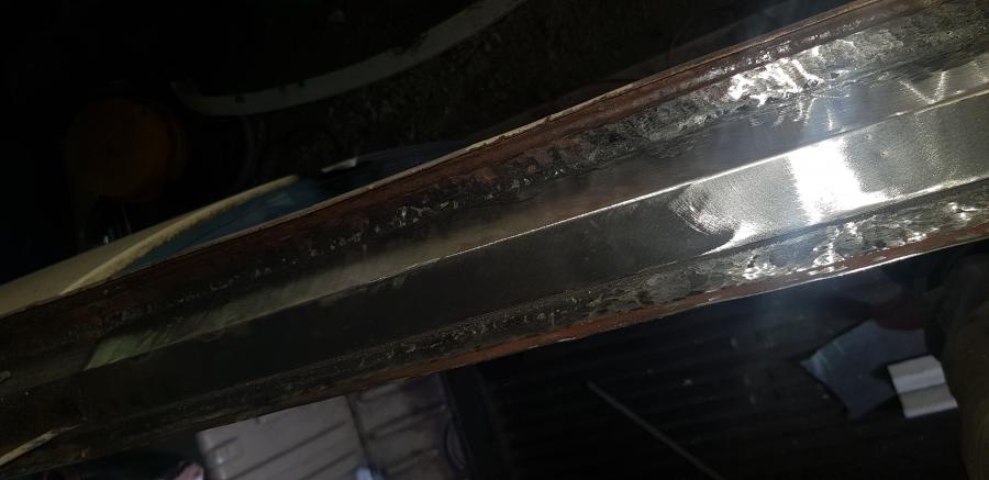

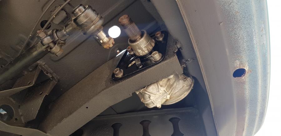

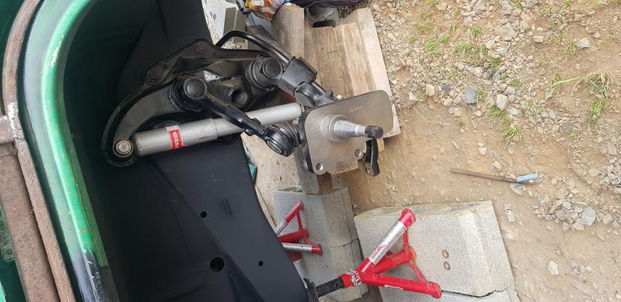

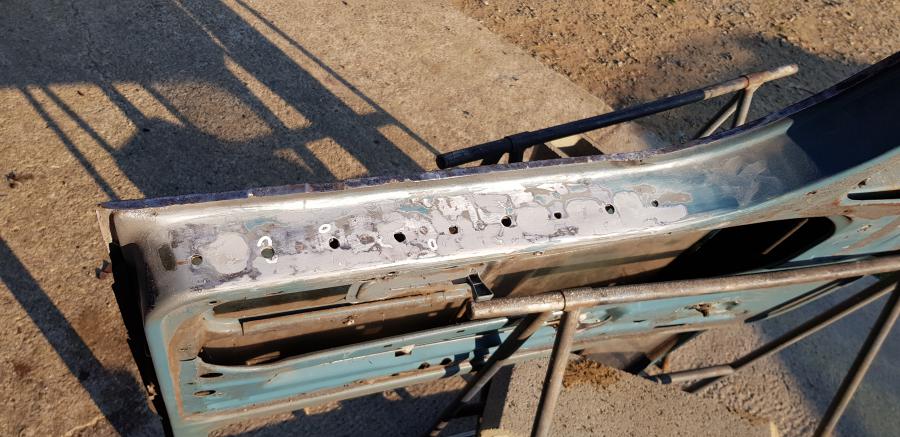

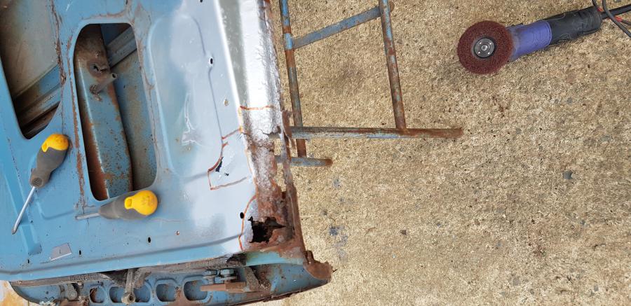

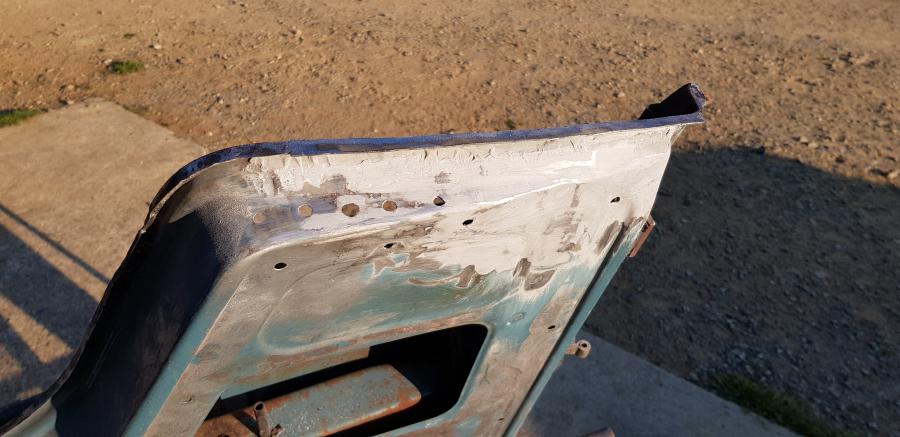

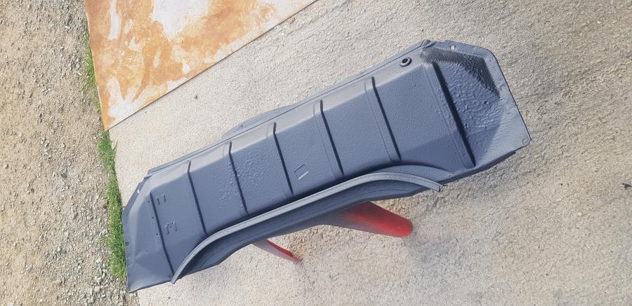

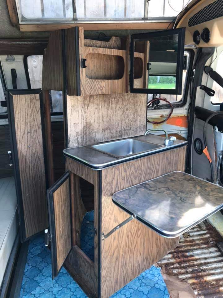

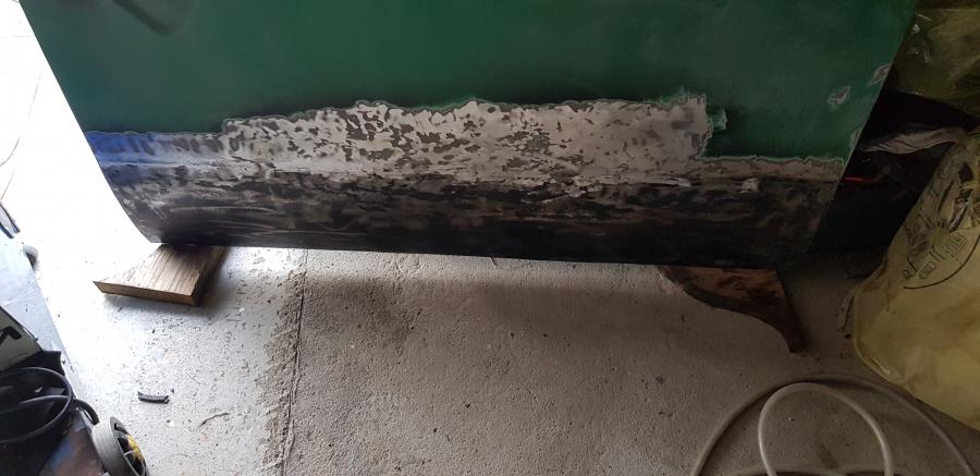

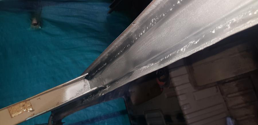

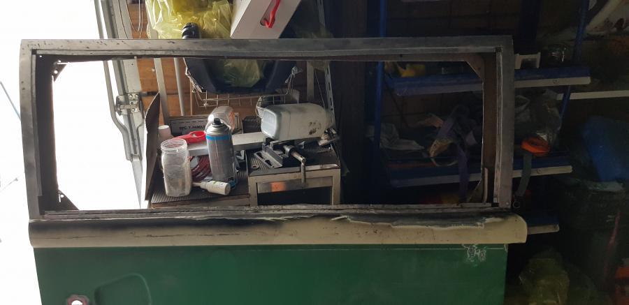

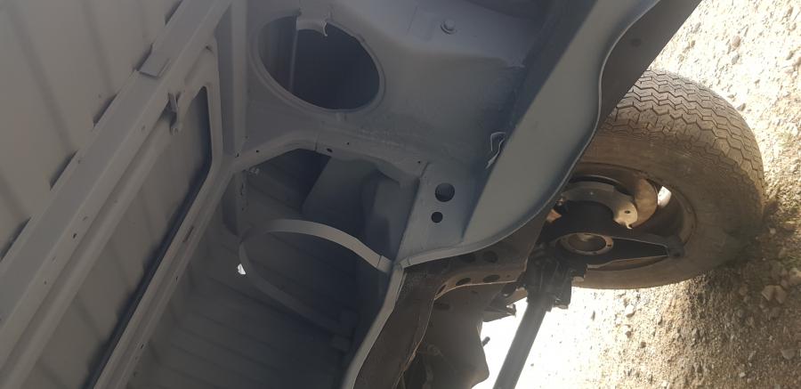

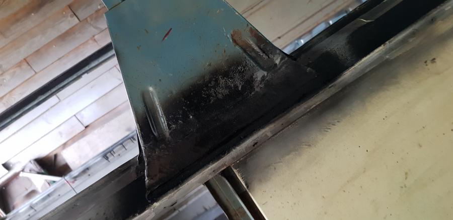

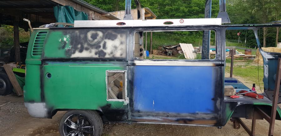

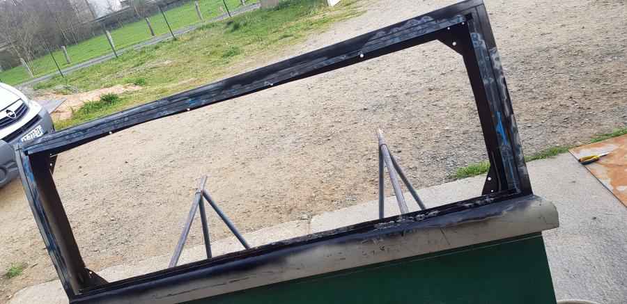

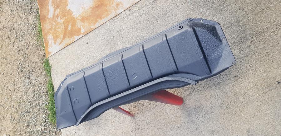

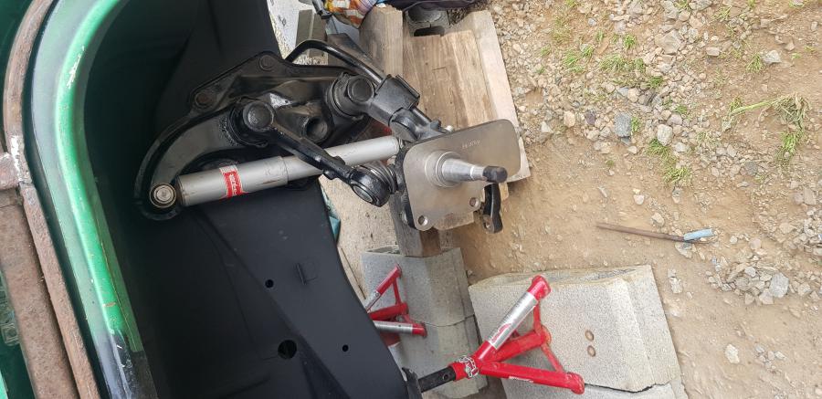

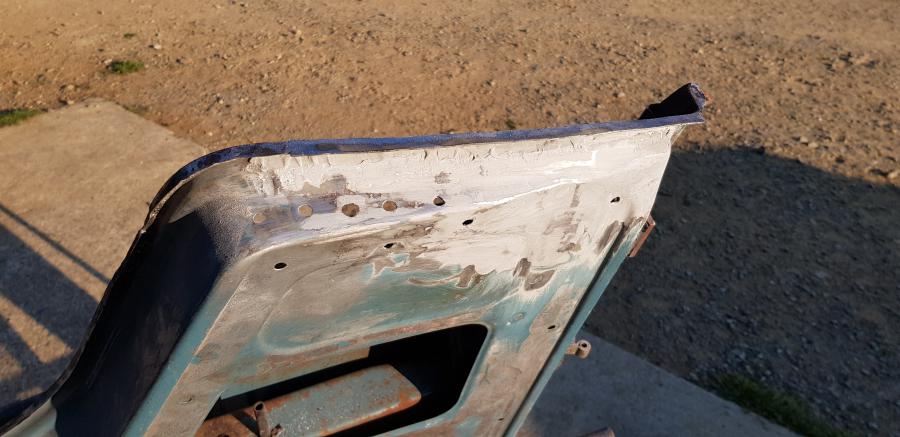

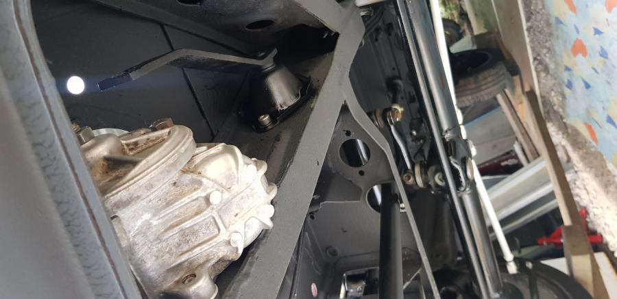

Bon j'ai mis un coup de collier pour le remettre sur ces roues et liberer un peu les etageres de pieces

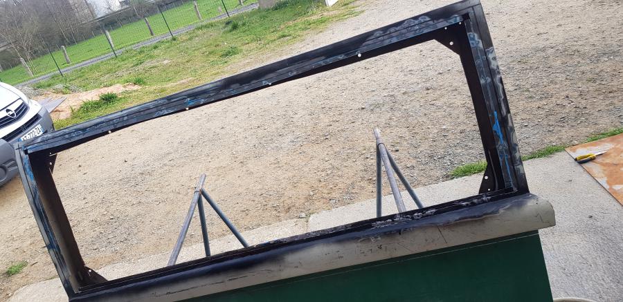

Puis jai ete chercher un amenagement d'adventure wagon esquinté sur les photos sa rend bcp mieu le contre plaqué par en morceaux pour avoir des gabarit de meubles gain de temps enorme que je compte refaire en oukoumé

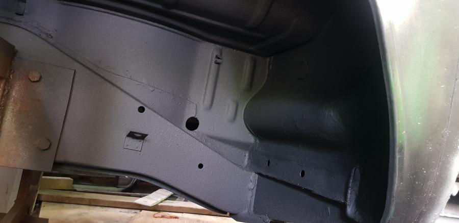

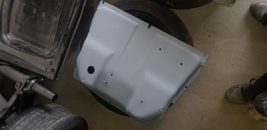

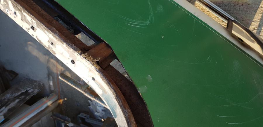

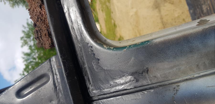

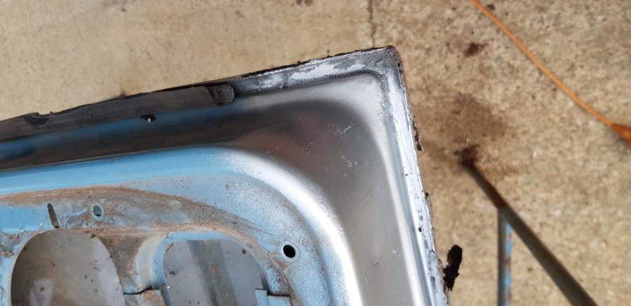

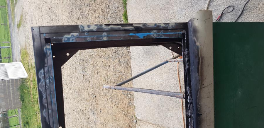

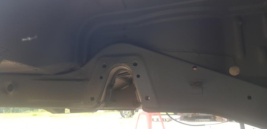

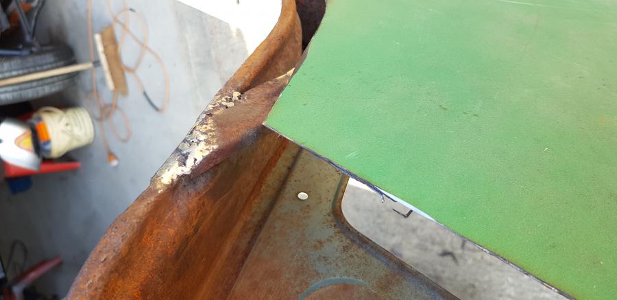

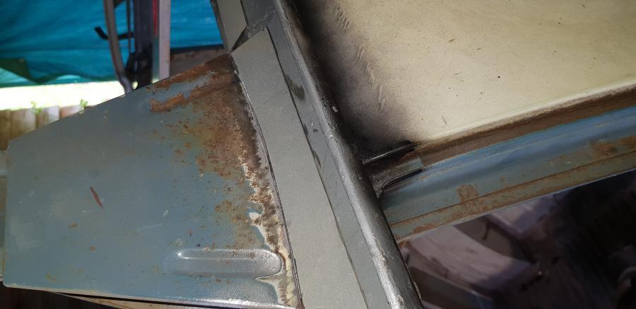

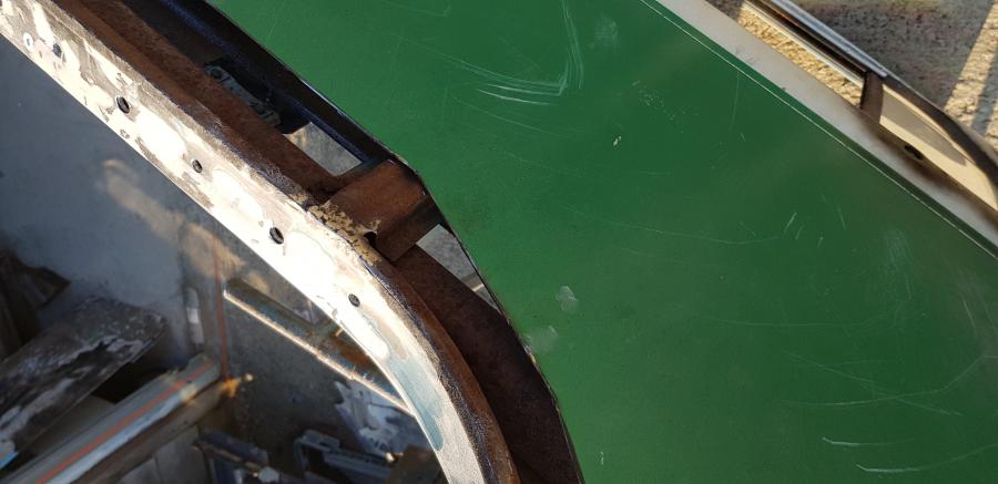

Puis on a refait un peu de tolerie reouvert un endroit me plaisait pas trop ou je vais soyer la tole

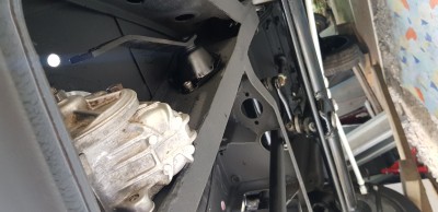

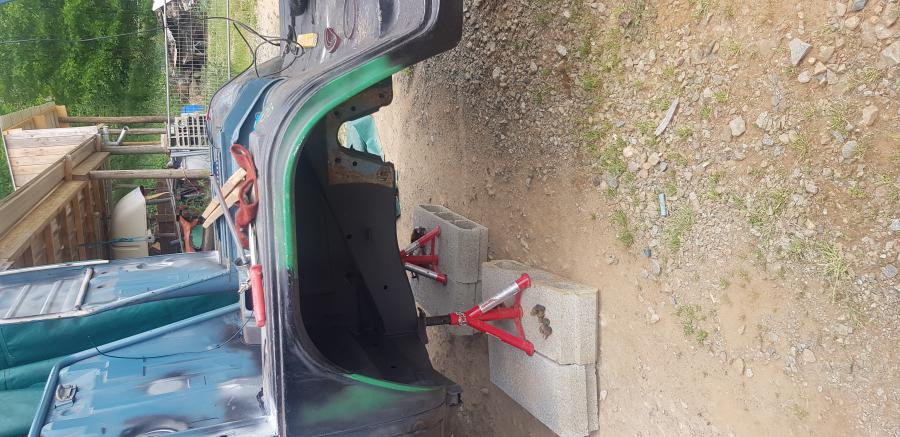

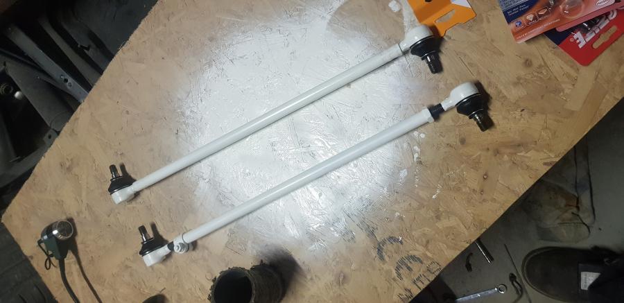

Et un peu de remontage et la hauteur train fusee decalés me plaint bien a voir quand tout sera remis et qui sera fini les jantes miqe en place temporaire avant peinture mais bon on en est pas la reste 2-3trucs a souder et on en vient a bout apres ce sera planage tire clou etc

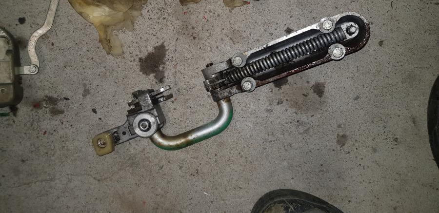

Et je suis tjr en.pleine hesitation de remettre ou non le mastervac car sur ce train pas la platine faut je la ressoude si je le remets et je ne sais pas comment sa ce test
Desole pour les photos sur mon tel sont toutes dans le meme sens et la sa va dans tous les sens comprend pas
bill77
Messages : 292
Localisation : sud 77
Re: HIgh roof 76
Message par bill77 »
Chapeau bas mon gars, quel boulot !!!
Re: HIgh roof 76
Remets le mastervac, c'est tellement plus confortable...
Re: HIgh roof 76
Superbe travail, tu as bien avancé, bravo, reste motivé comme ça !

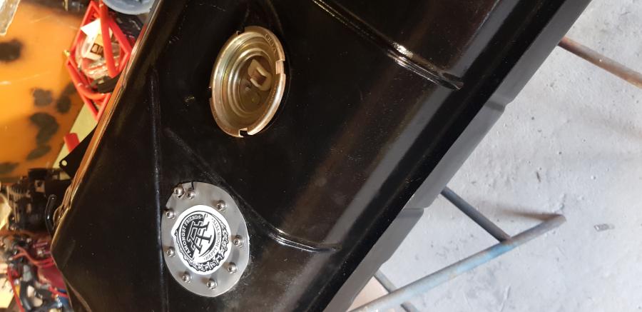

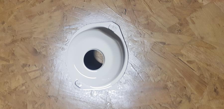

Petite interrogation je vais bientot remettre le reservoir en place pour voir ou passer la ligne d'essence peut on mettre un manchon sillicones comme goulotte car ce n'est pas tres clair ce qu'il dise sur la compatibilité
