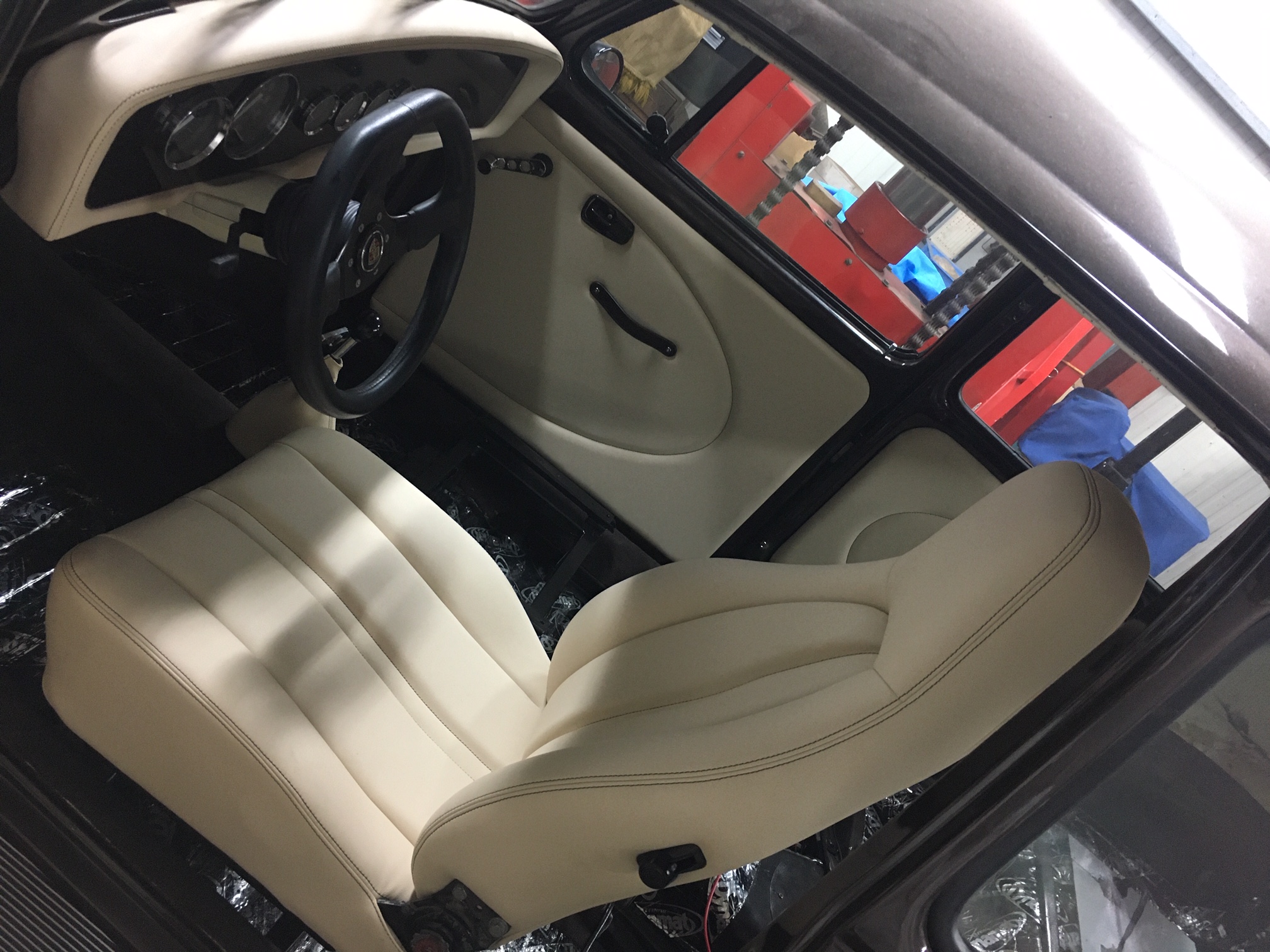

Salut les gars, Natacha !
Toujours pas de voiture roulante,..., la bête résiste !!
Dernière nouveauté, les sièges avants de 911 sont montés. Merci David de ton aide.

- Messages : 6188
Re: 1200 German Style
Bien sûr qu'il a compris
As tu le cache qui couvre la charnière de ton siège? ce serait le petit détail de plus

Salut Ben,
Tu as l'œil ! effectivement, lors du démontage du siège, le plastique n'a pas aimé le tourne vis.
j'ai dû en commander une paire neuve, même ca chez Porsche coûte un bras...
