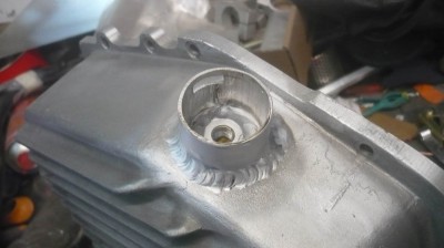

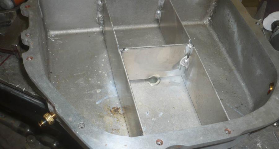

2 pics sur le good job de mister Lo pour ceux qui suivent pas son blog ( c est pas bien vous serez punis !)
http://strabenrennen.skynetblogs.be/
modif du carter
MERCI M'SIEUR :wink:
