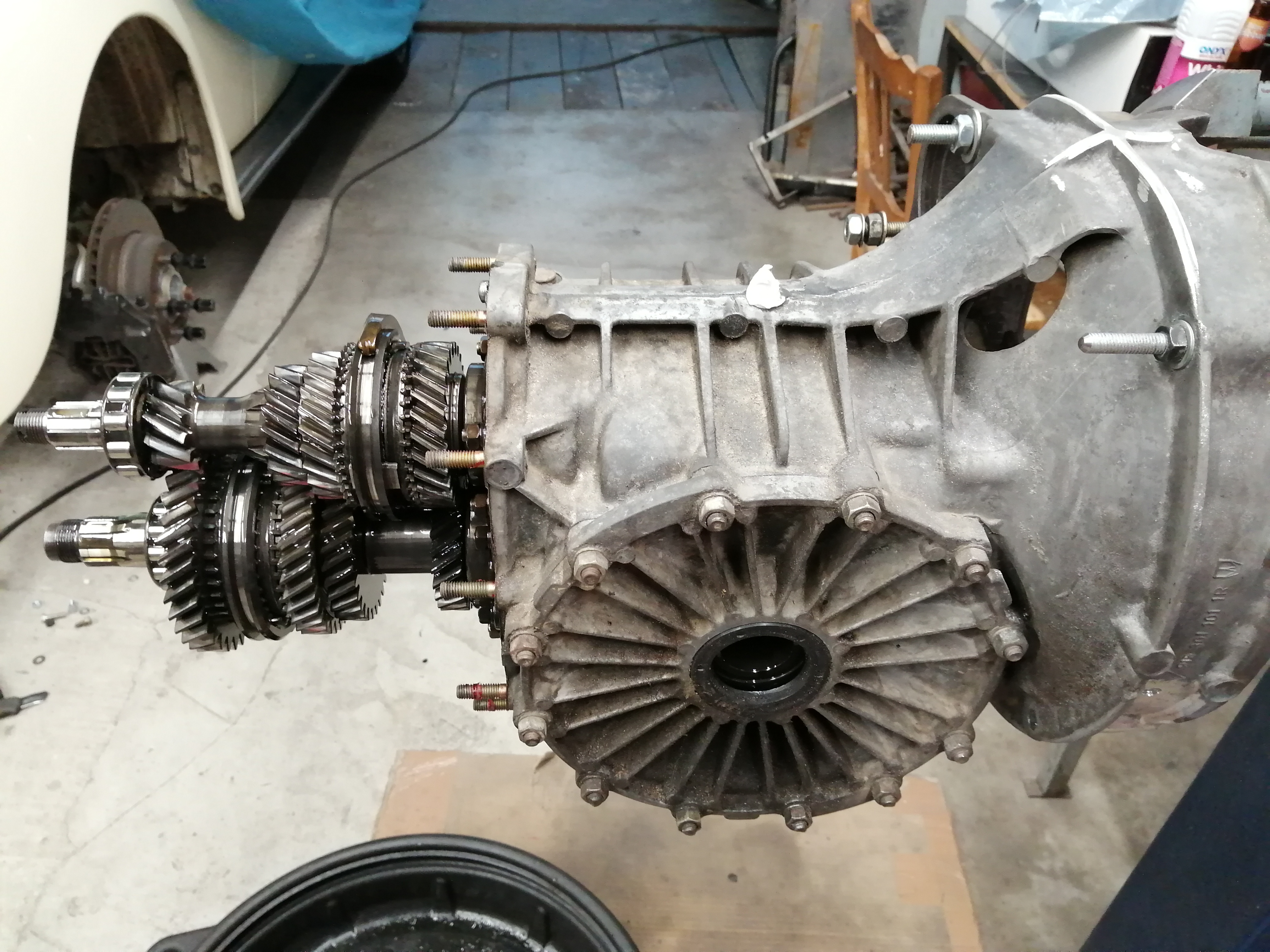

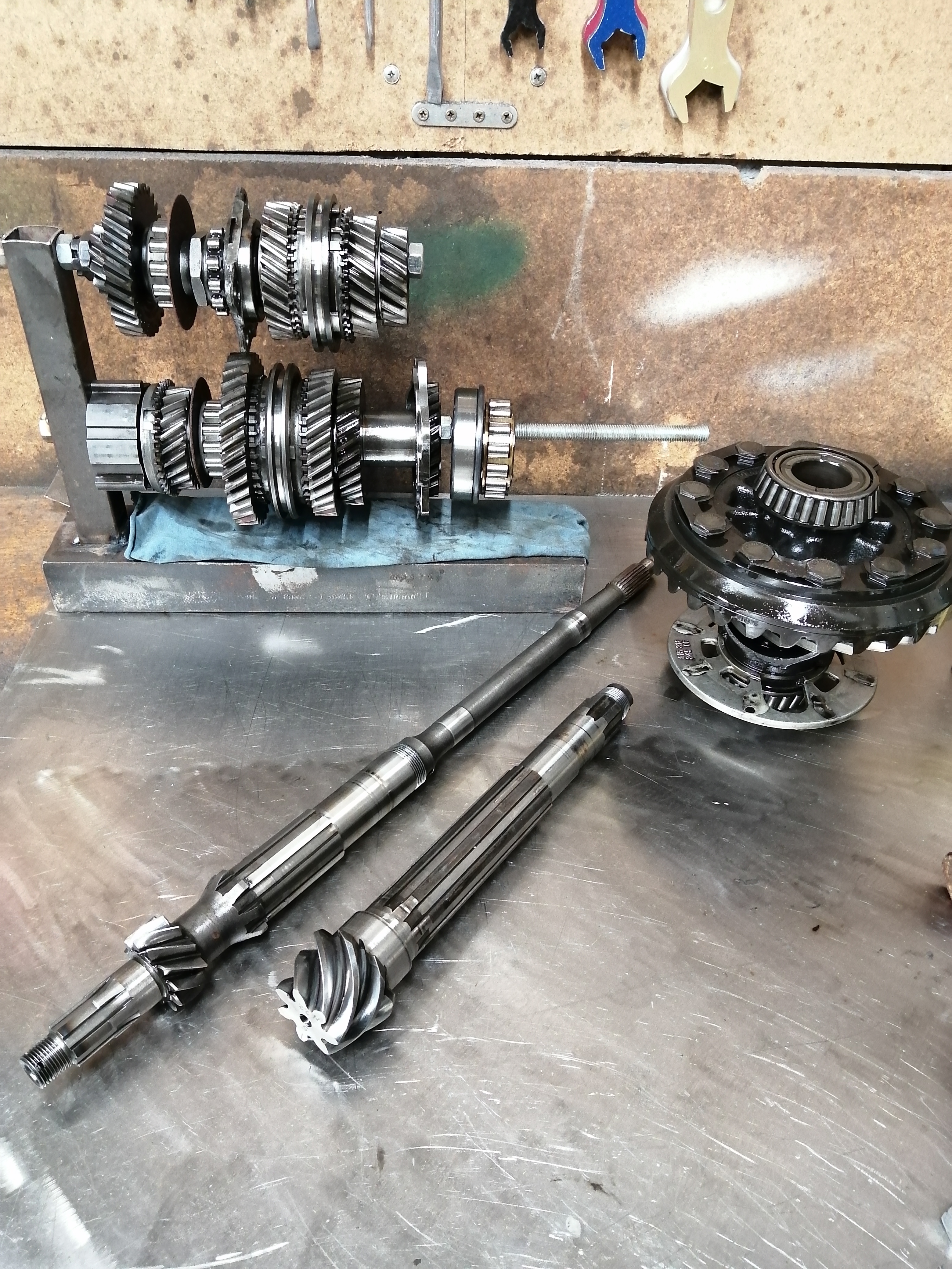

Ensuite j'ai attaqué le démontage de la 915, au programme changement de la 5 par une plus longue, remplacement du couple conique, celui d'origine est bien attaqué. Et quelques upgrade sympa.

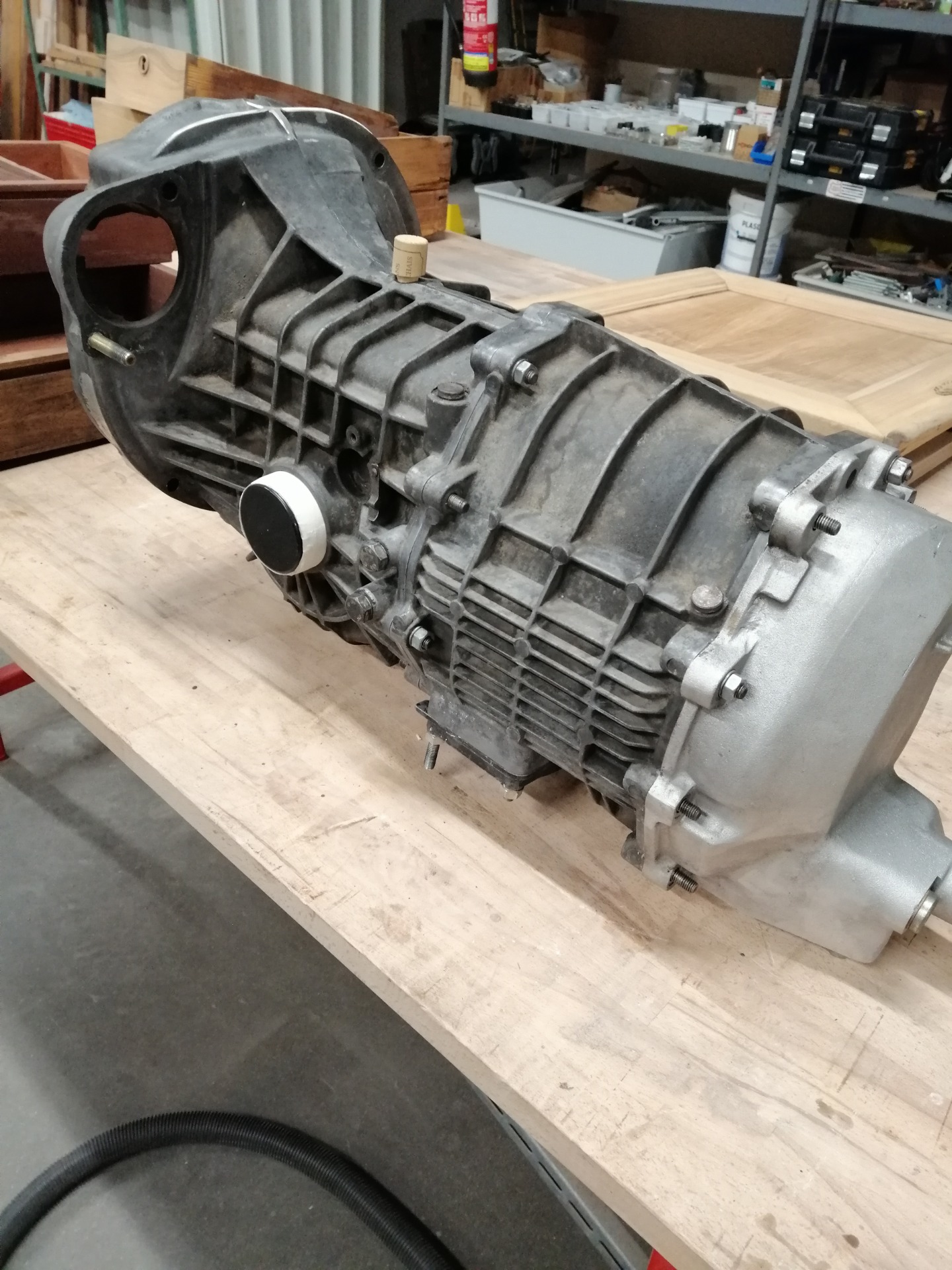

Suite des travaux sur la 915.

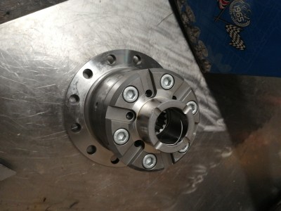

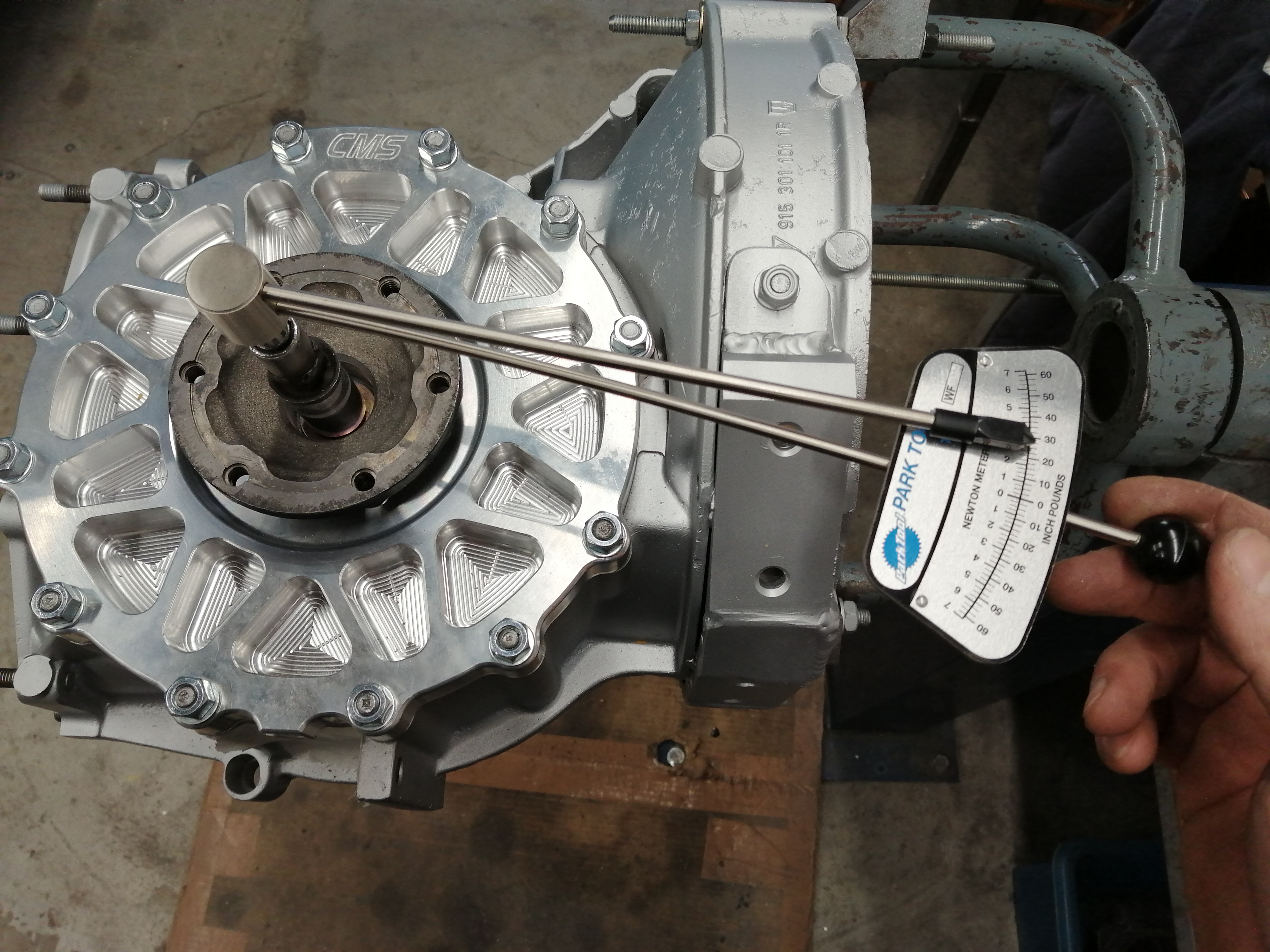

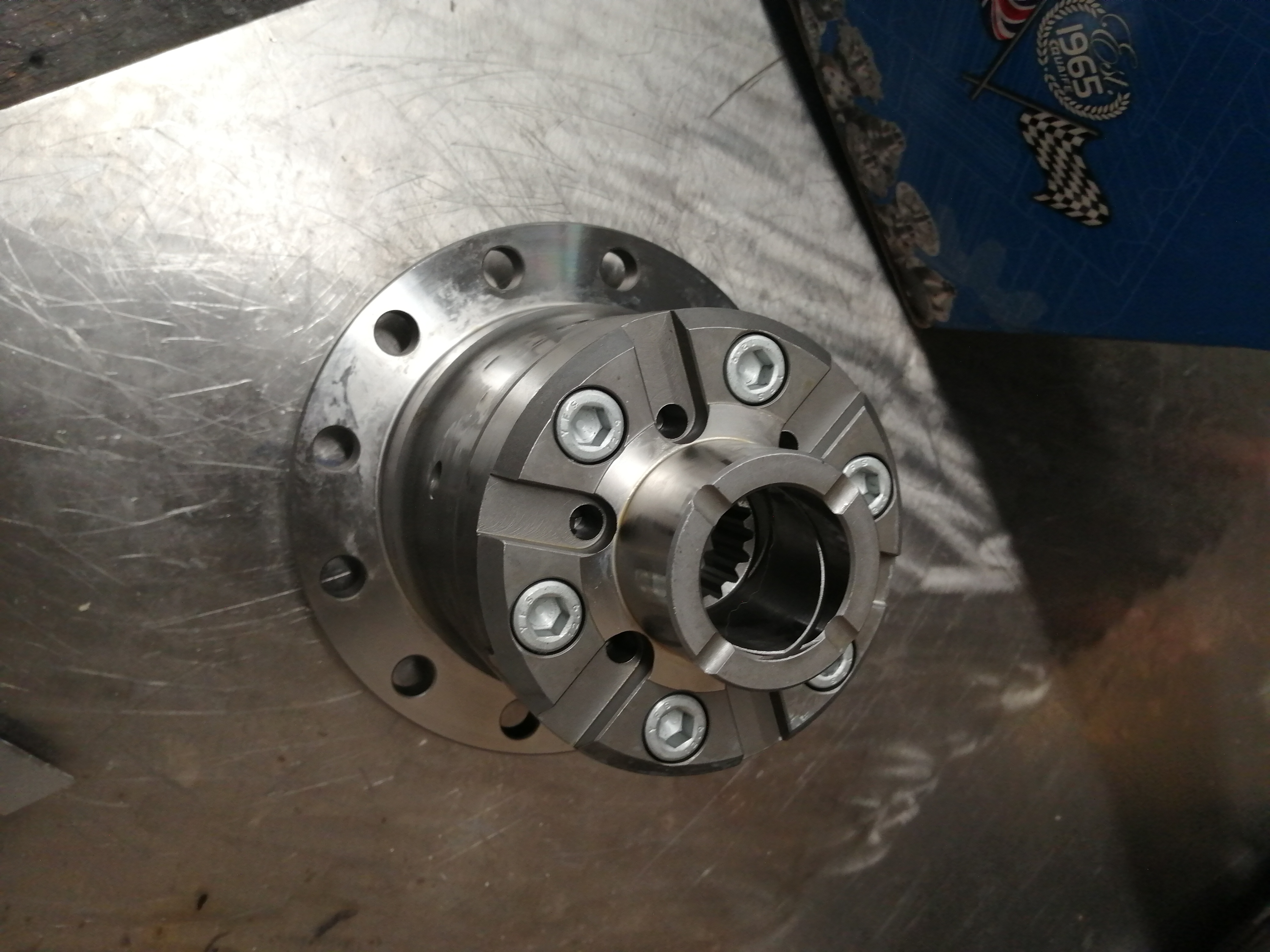

Le carter a été aerogommé. La pièce maîtresse est aussi arrivée, un autoblocant Quaife. Le calage de la precharge des roulements a été faite, le nouveau couvercle en alu usiné dans la masse CMS permet de monter un roulement plus gros de 930.

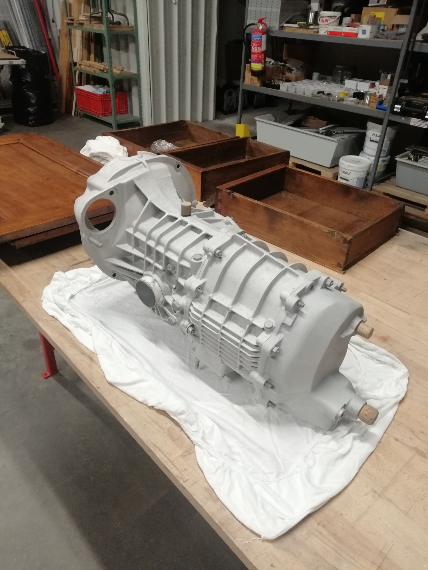

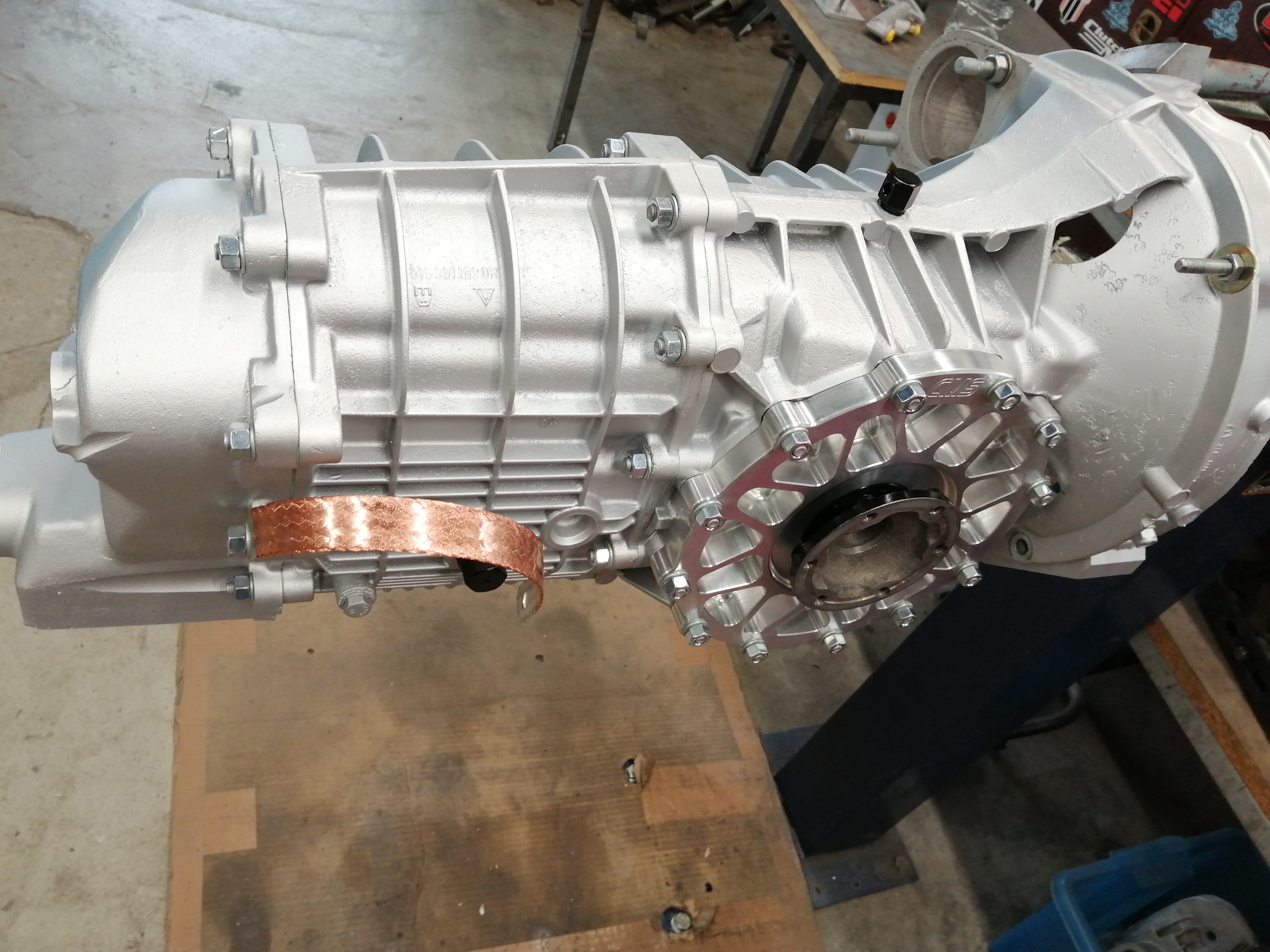

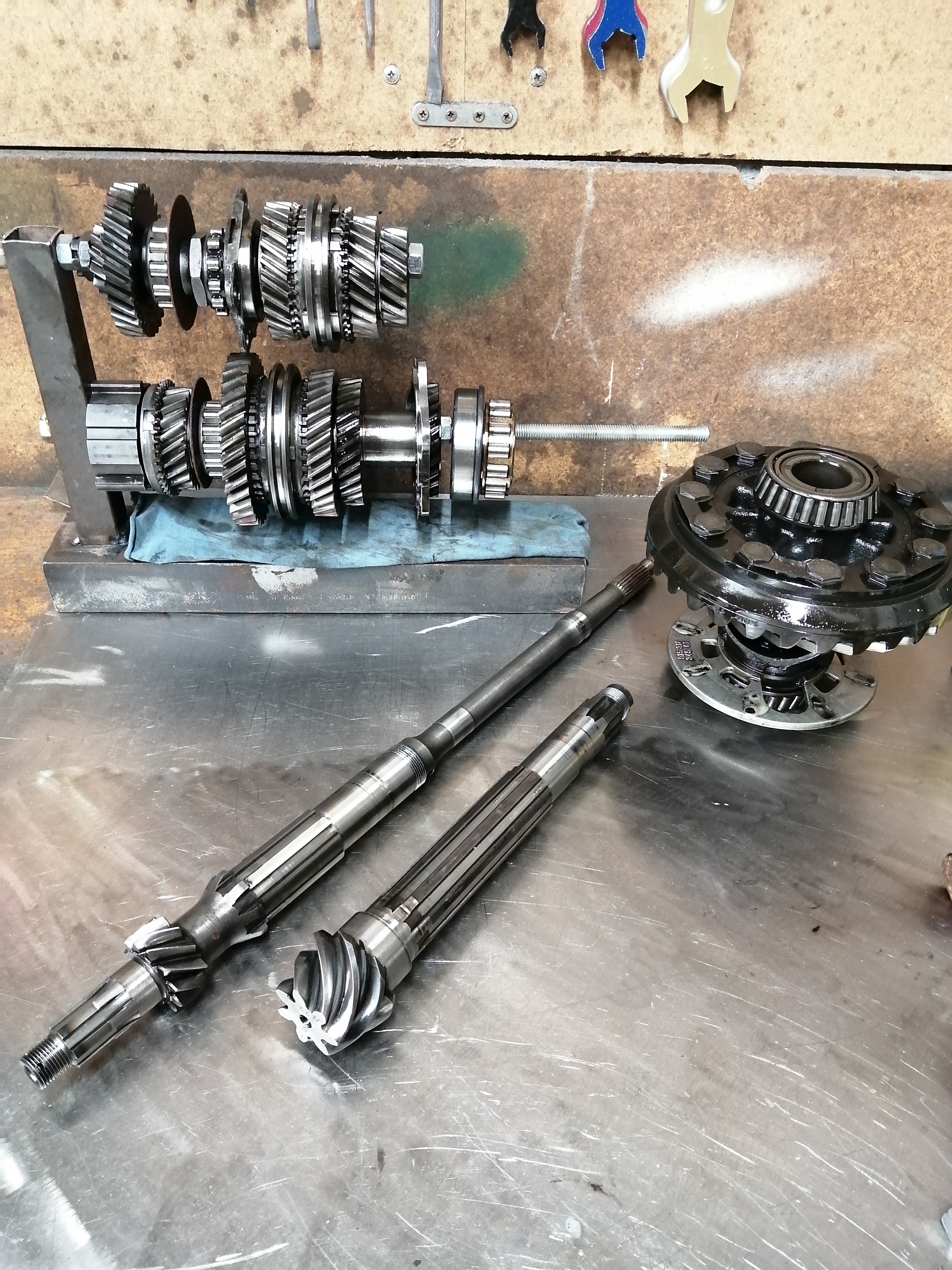

Suite et fin de la boîte. Ça a été plus long et surtout beaucoup plus coûteux que prévu... Au final j'ai du changer le rapport de 4 ainsi que le tripode de 3/4 par des modèles d'occasion, merci Kévin pour le plan. J'ai aussi remplacer tous les roulements (€€€) et toutes les bagues de synchro.
Concernant les modifs perfo on a :
Gateshift Wevo
Couvercle de diff CMS billet avec gros roulement de 930
Autoblocant Quaife
Double plaque de roulements Wevo
Nez et traverse Martin Bott
Gateshift Wevo
Autoblocant Quaife
