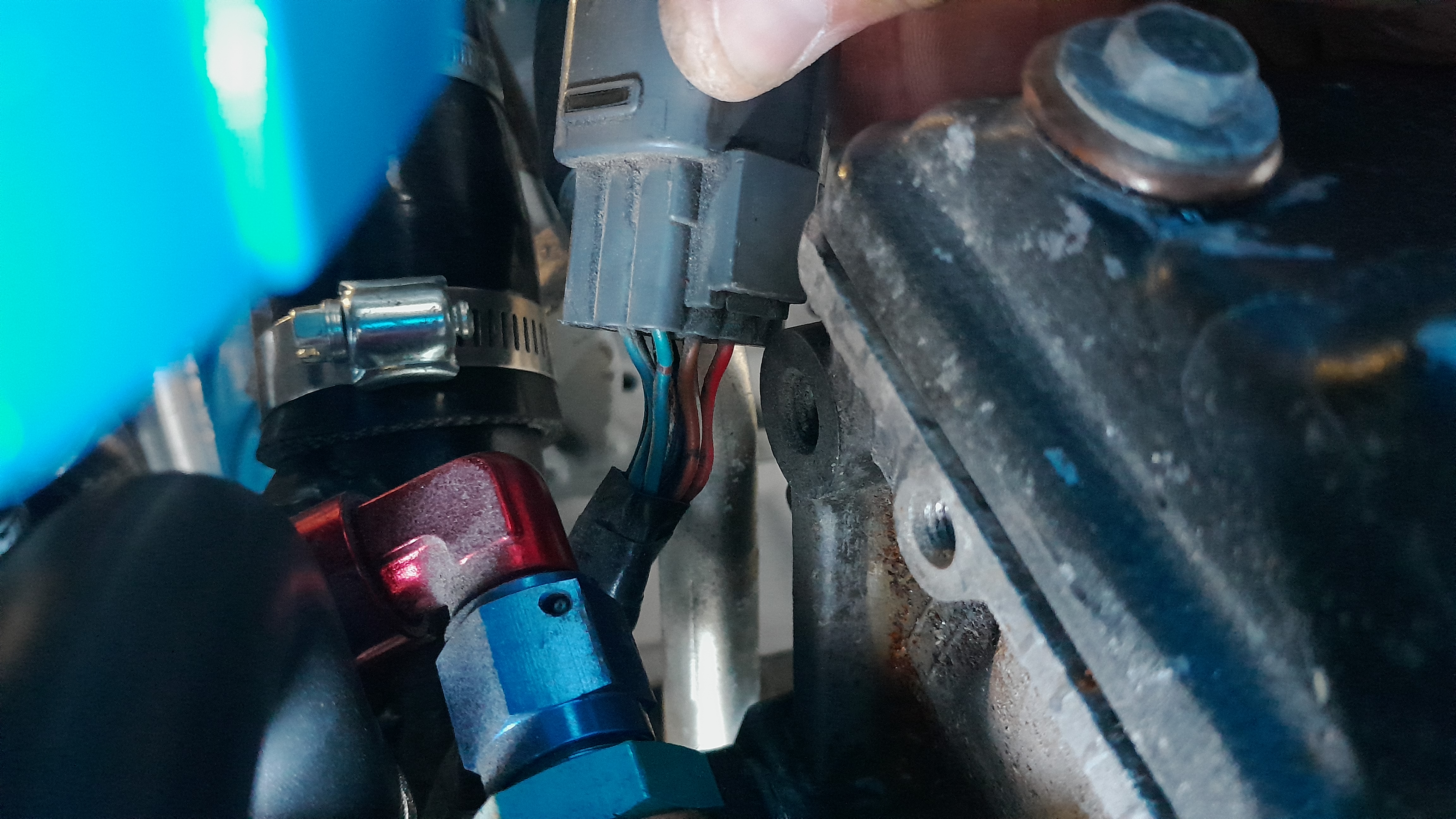

J'ai tout contrôlé... rien trouvé alors qu'il tournait nickel juste avant.
2 solutions : malgré un test à l'ohmmètre, le capteur AAC ou le PMH est mort. J'ai niqué le calculo avec un cablage inopportun (j'ai voulu remettre le cliquetis, et je me suis trompé de broche).

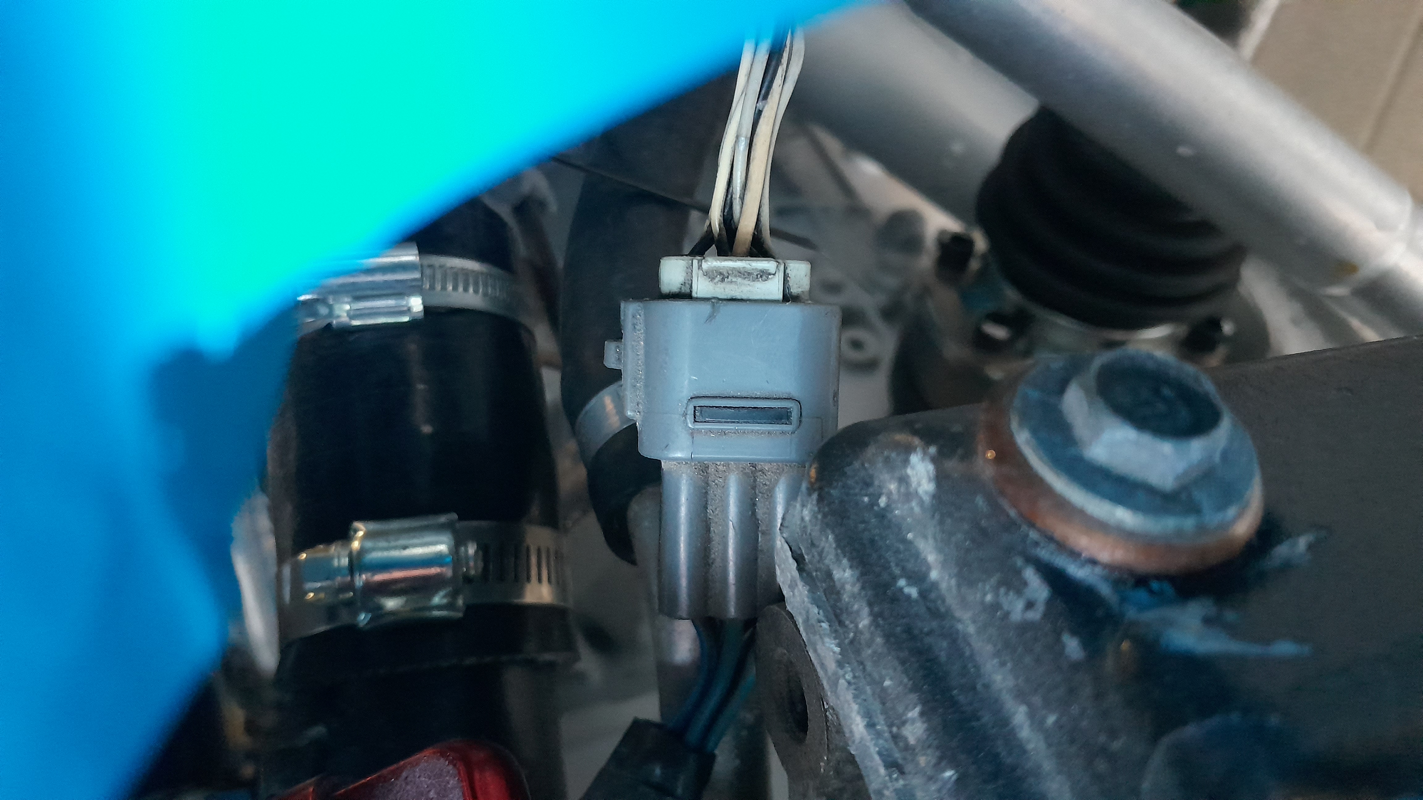

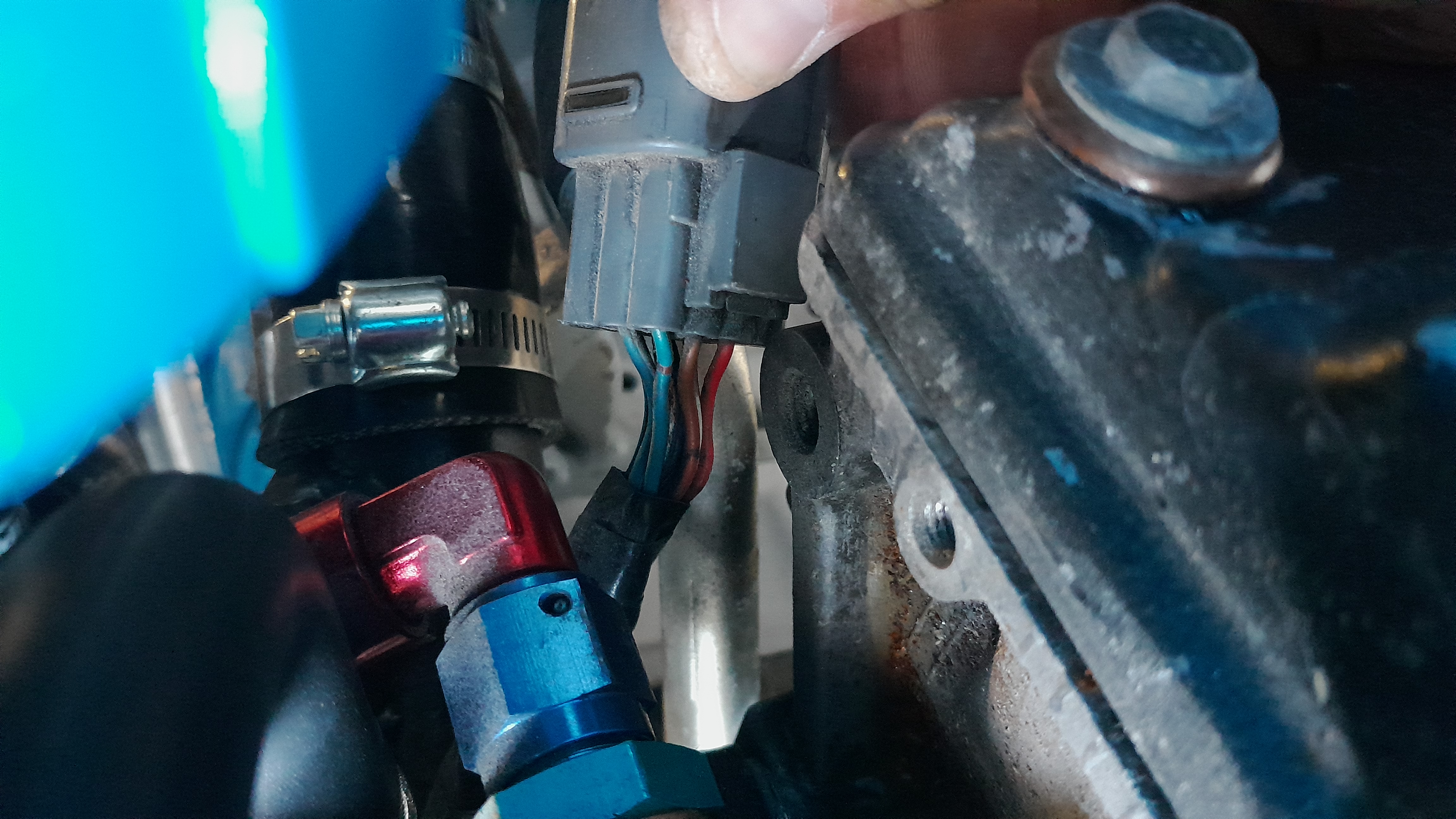

Alors tu le vois le connecteur au fond à droite?
Oui, celui là...
Voilà, c'est bien lui le petit bâtard...
Et bien le dernier fils en bas a gauche avait le pin ressorti de 2mm... et donc pas de contact!
Et donc vroum vroum, c'est reparti !
