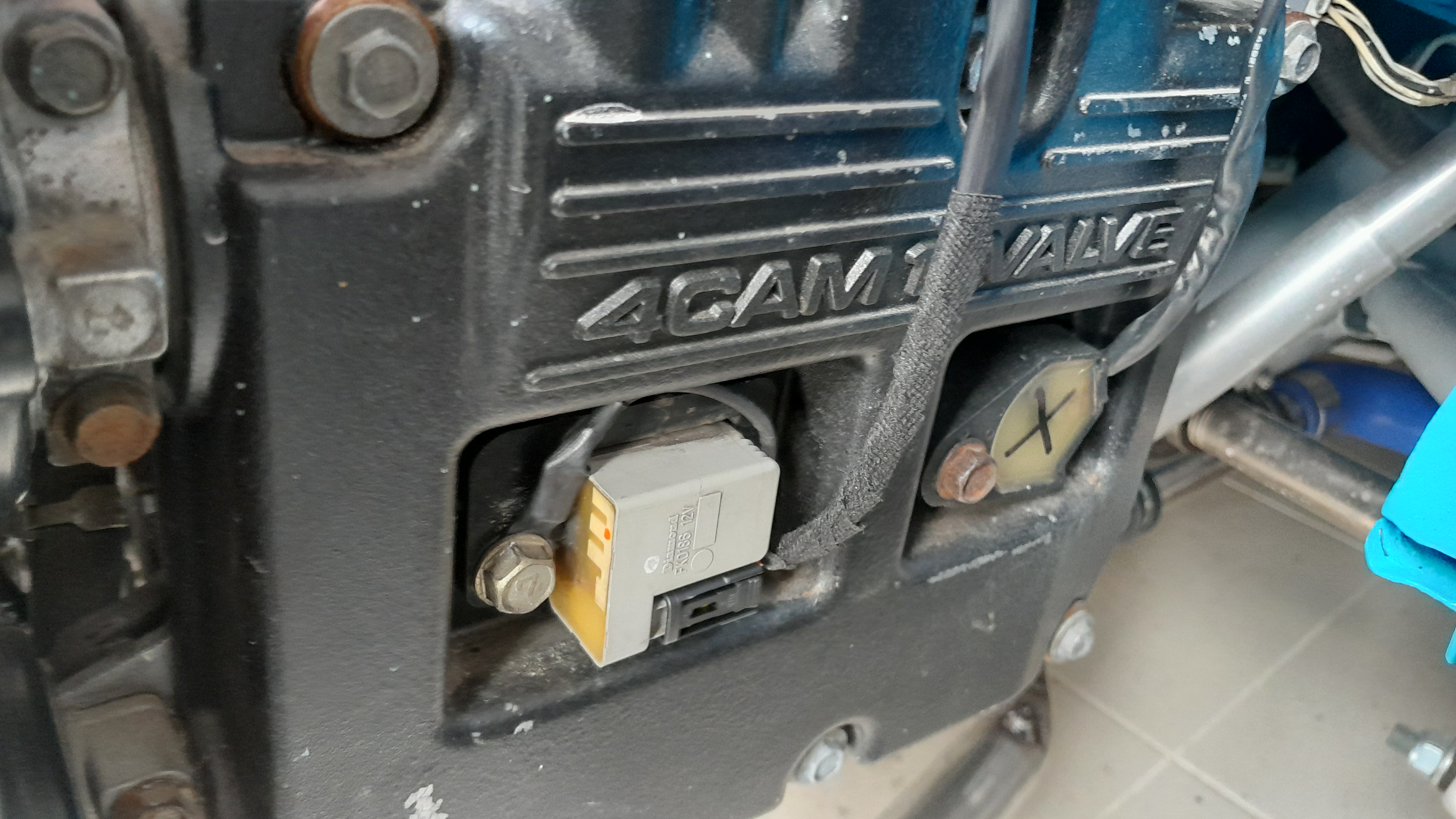

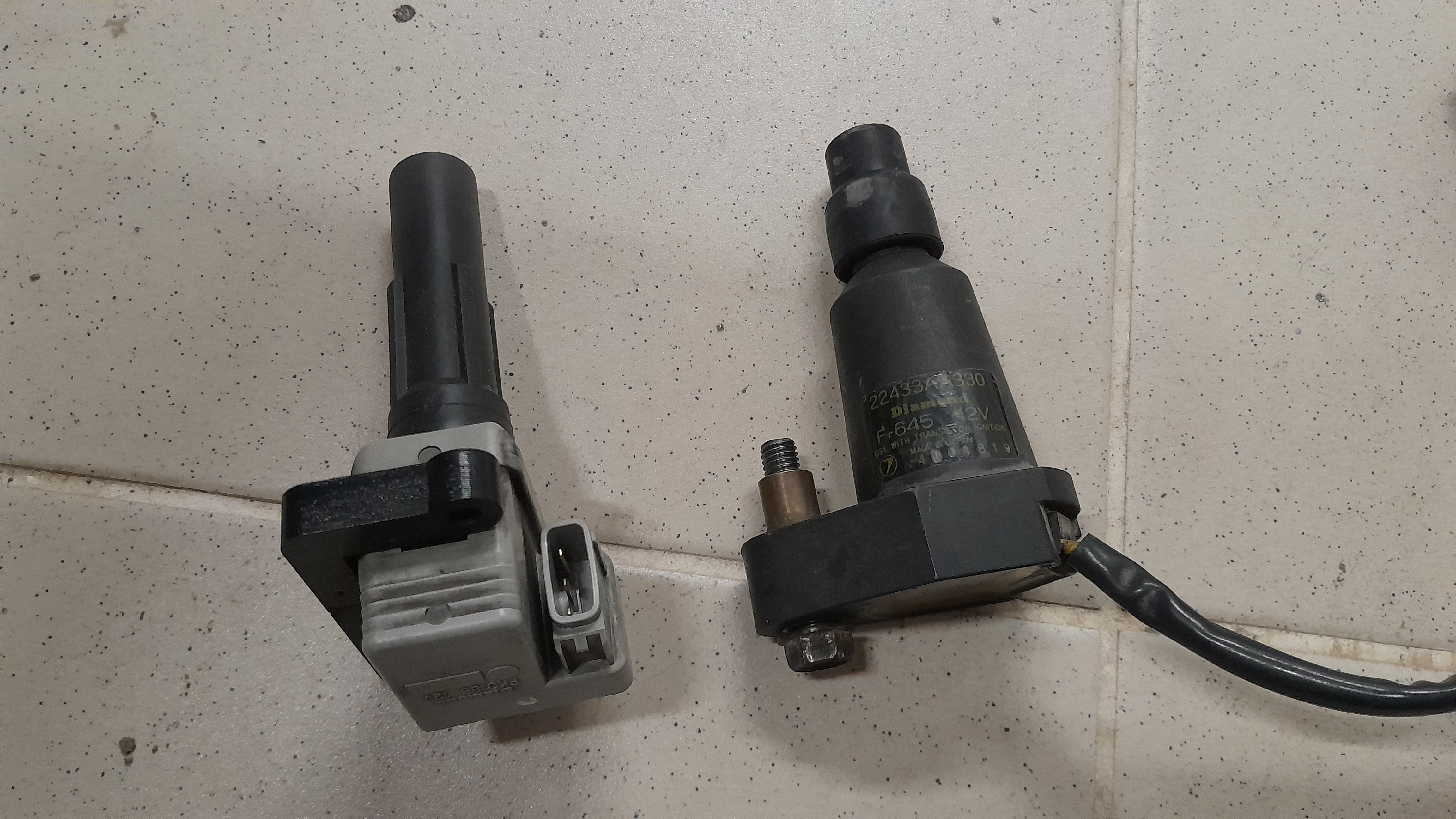

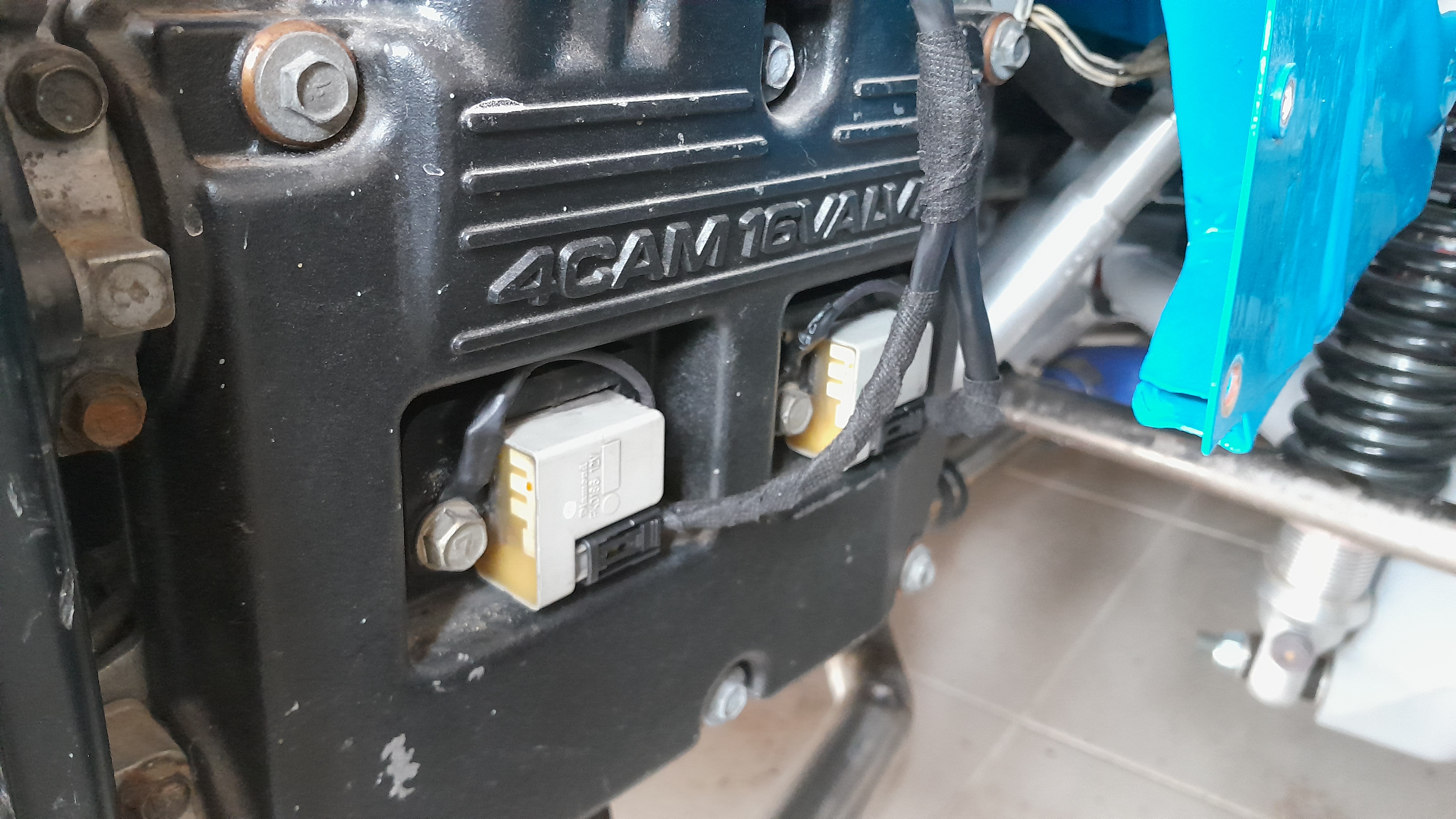

Tuning nippon.... fiabilisation des bobines et conversion vers des modèles WRX plus récents. Les anciens modèles ont tendance à fendre au niveau du corps et faire des ratés.
Il y a peu de modifs à faire, et ça marche nickel...

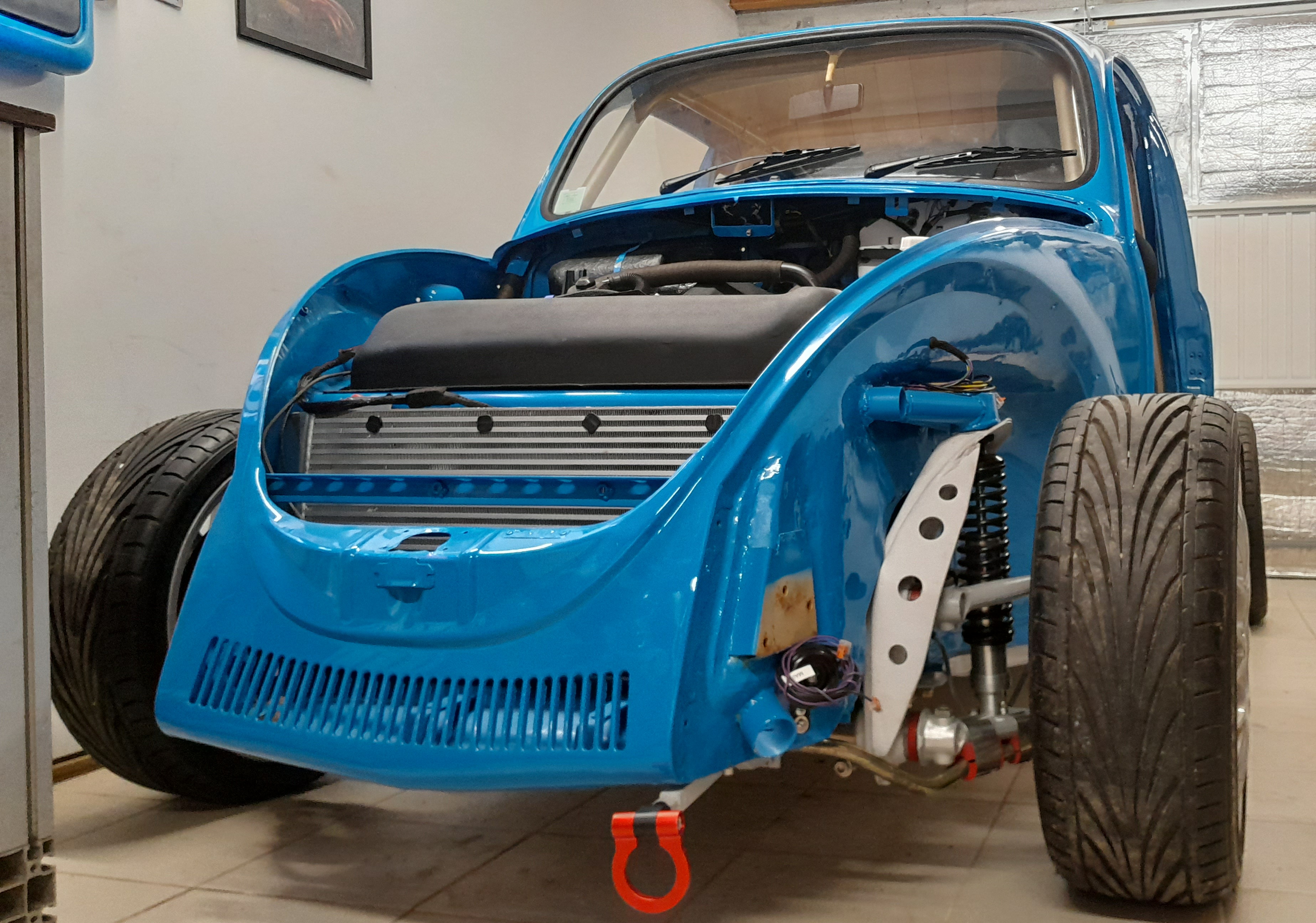

super propre le compartiment avant bravo

C'est superbe :cheers:
Vraiment le choix des couleurs est incroyable.

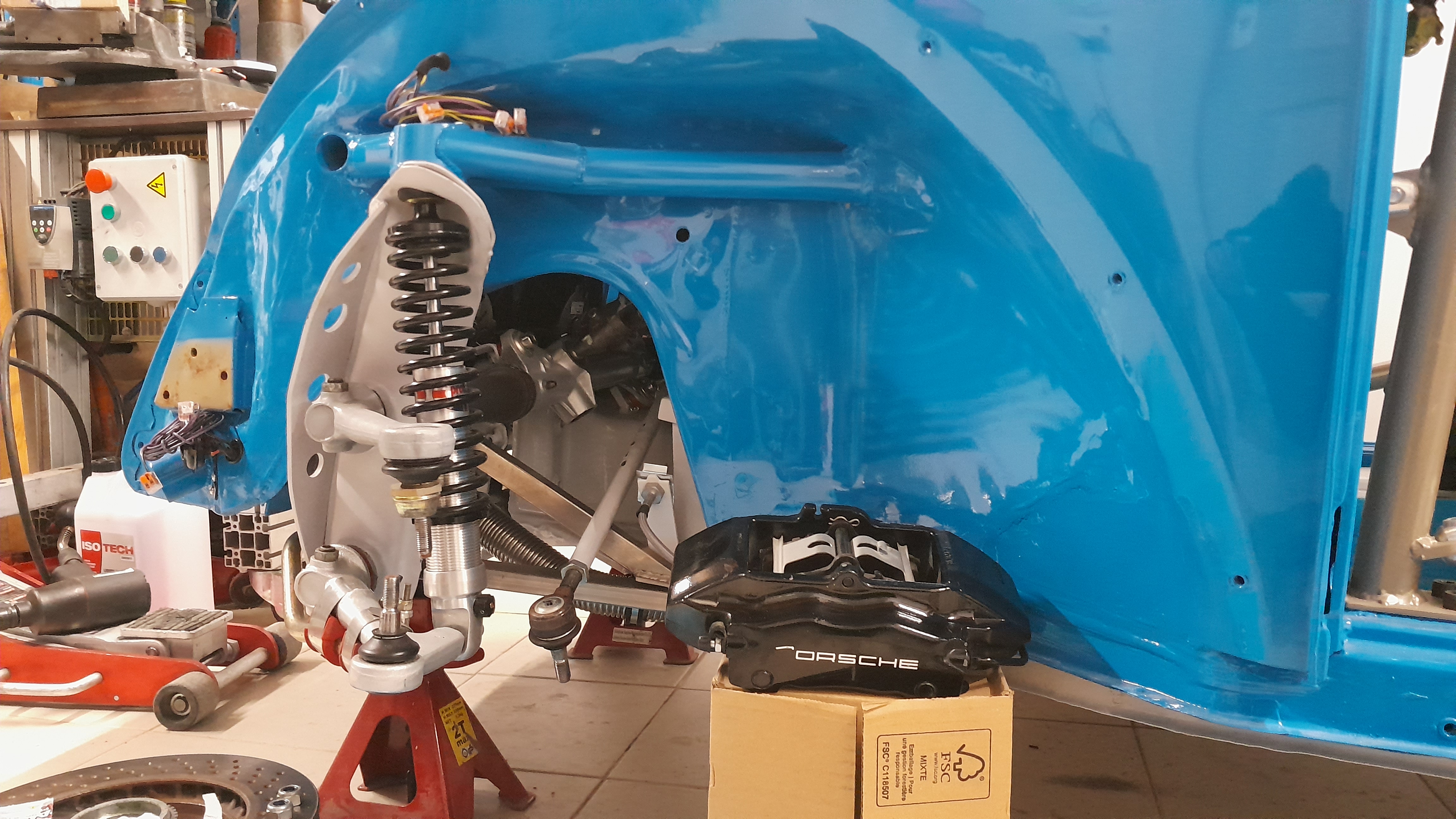

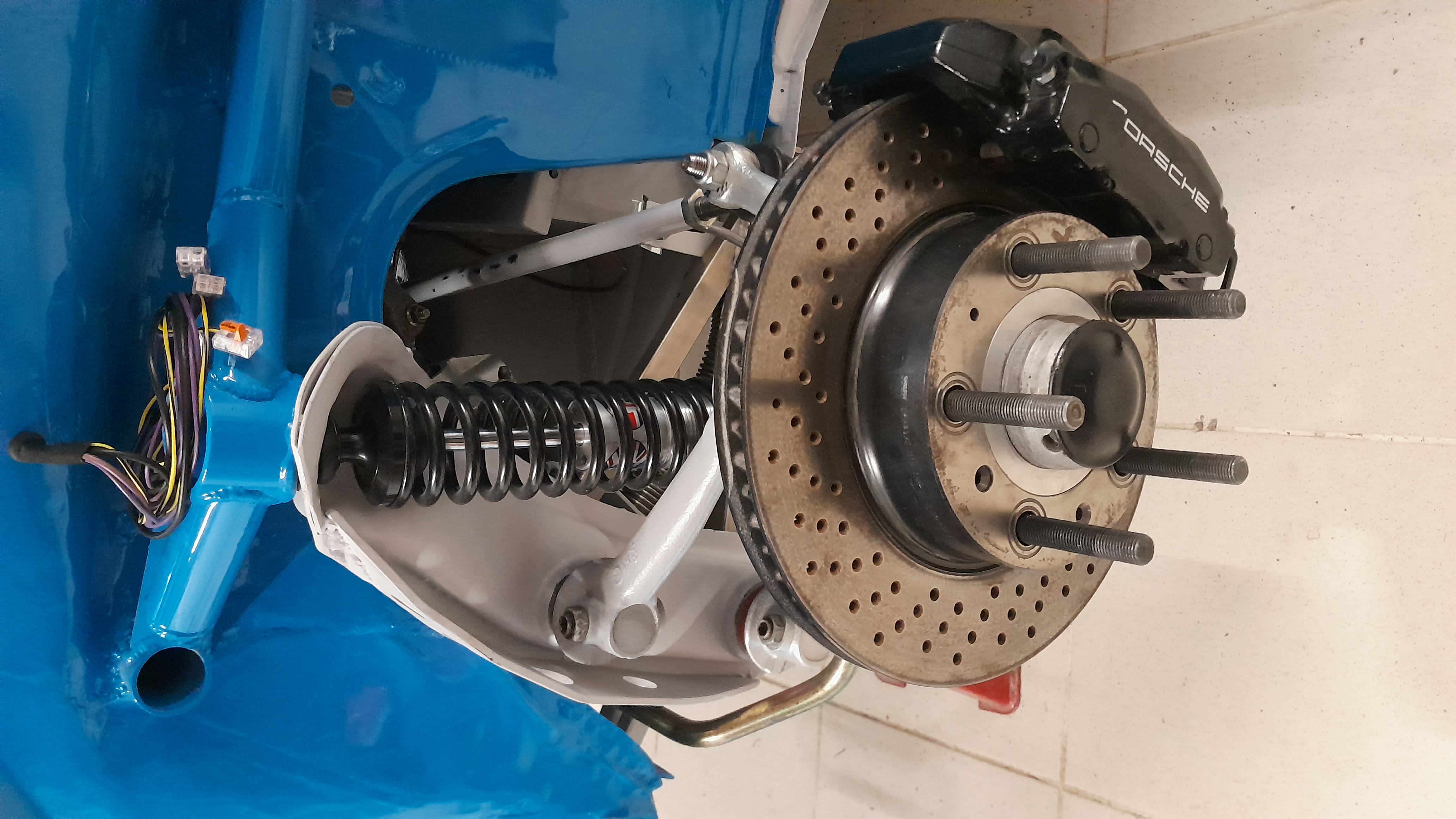

Quand je vois les renforts de train avant je me dis que le jour où je trouve une pièce de repro de type 3 (notch/square/fast-back) le plus simple serai de la greffer pour avoir une vraie rigidité.
- Là tu contre seulement la force de freinage qui ramène le train avant vers l'arrière.
- Il a fallu que tu fasses une barre antirapprochement connecté à ton arceau pour contrer les forces verticales.
Bref s'est chiant et lourd (en poids).

ça a l'air d'être le cas, le haut du train est pris dans l'arceau (on voit une plaque avec un trou pour visser l'amortisseur dans l'arceau quelque pages en amont). Il y a une barre traversante dans l'arceau juste après la fixation du haut du train.

J'opère ou tu vois avec ton chirurgien du coin :D ?

Elpax et Reno1303, vous avez raison tous les deux : le train est repris sur des tubes repris eux-mêmes à l'arceau. Et le train possède des renforts sur le corps, et derrière pour limiter les efforts de torsion bien connus sur ces trains...

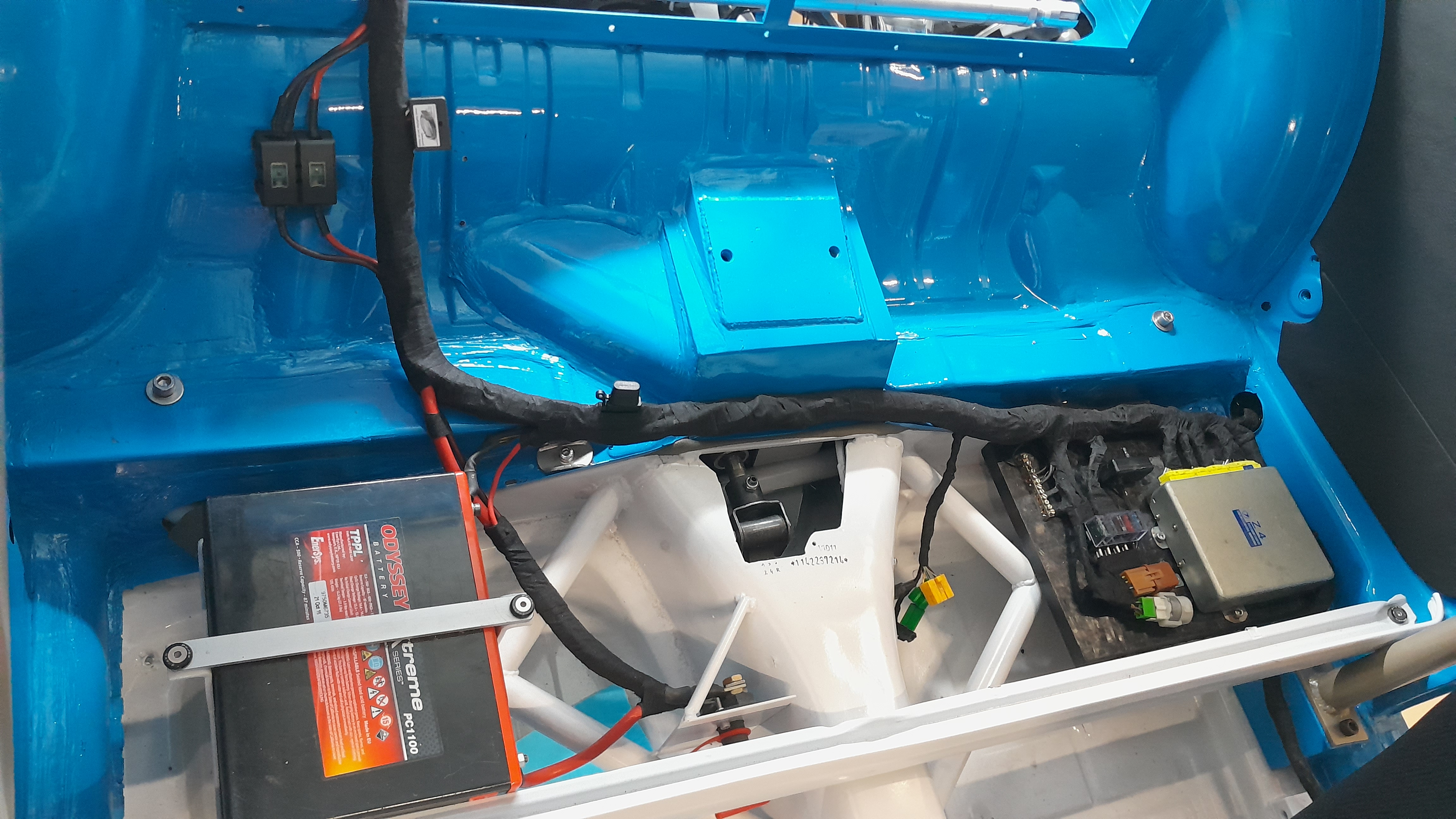

Et l'élec à l'arrière... c'est fini !

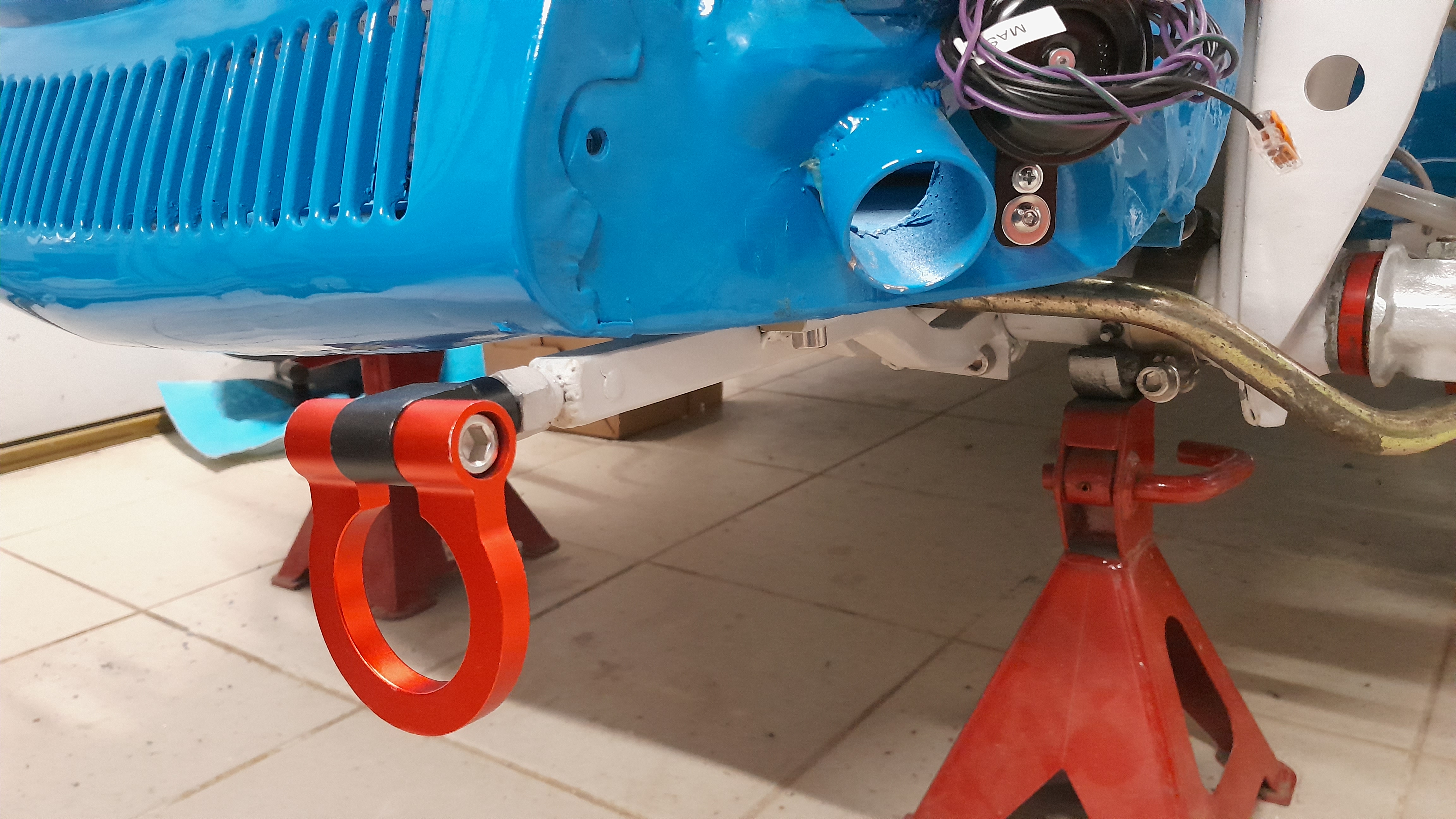

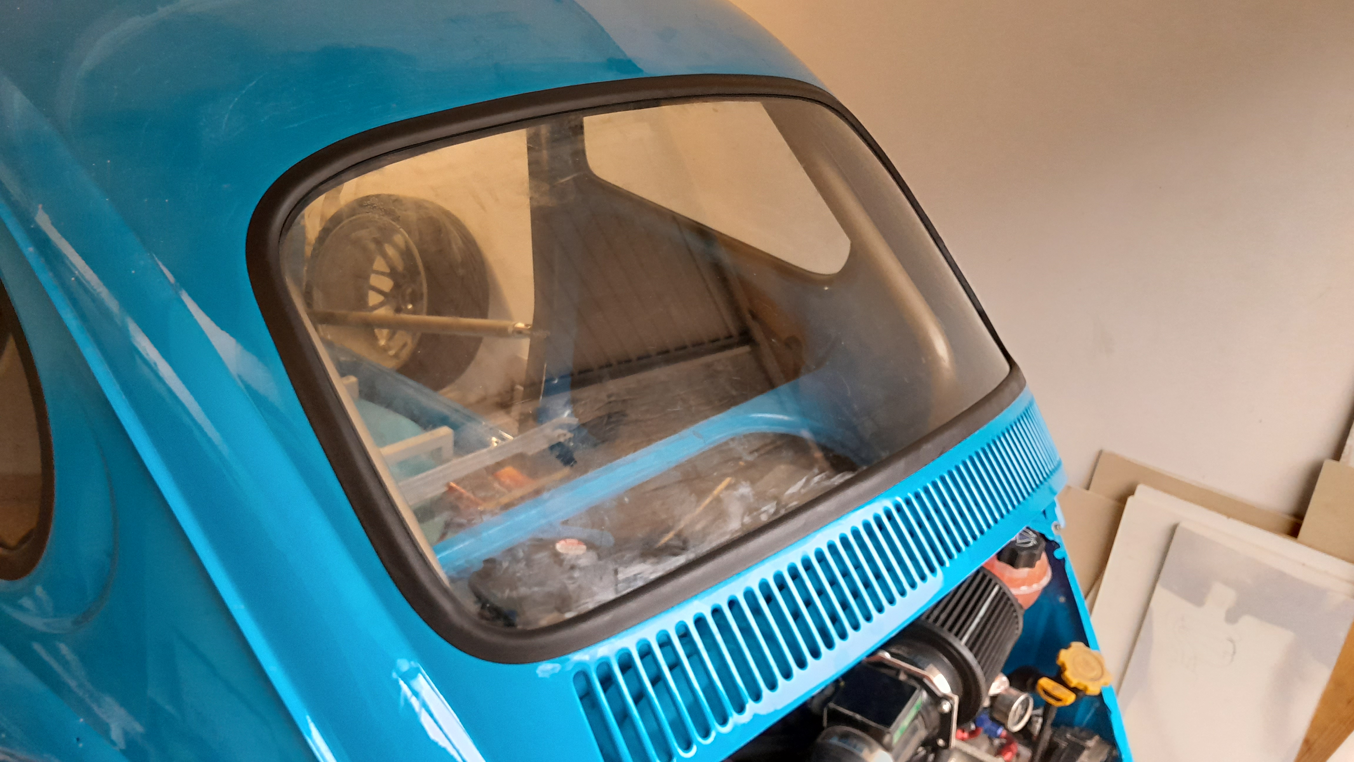

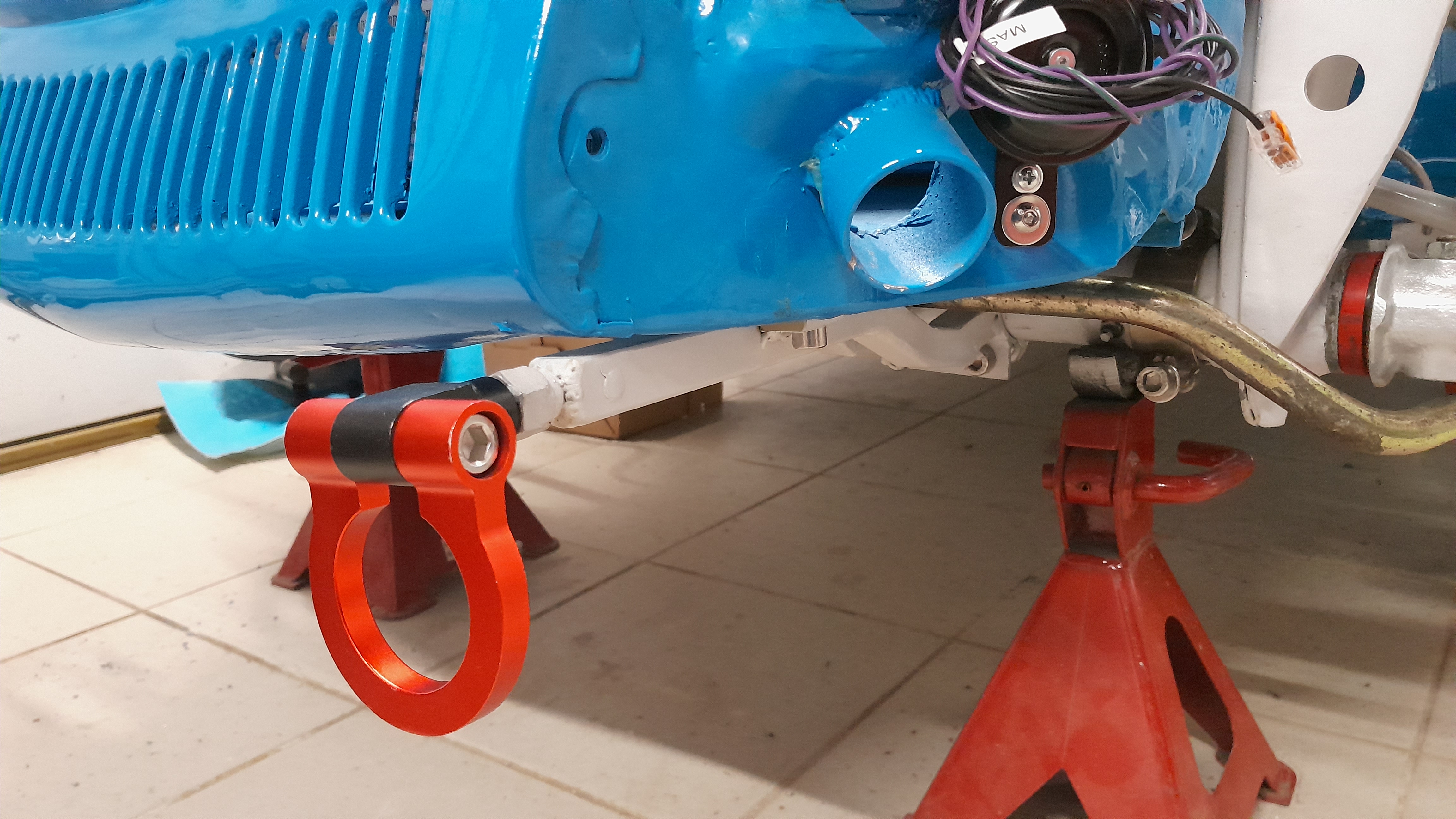

Vitre arrière, système de remorquage amovible...
Rien d'excitant mais ça avance!
Messages : 6165

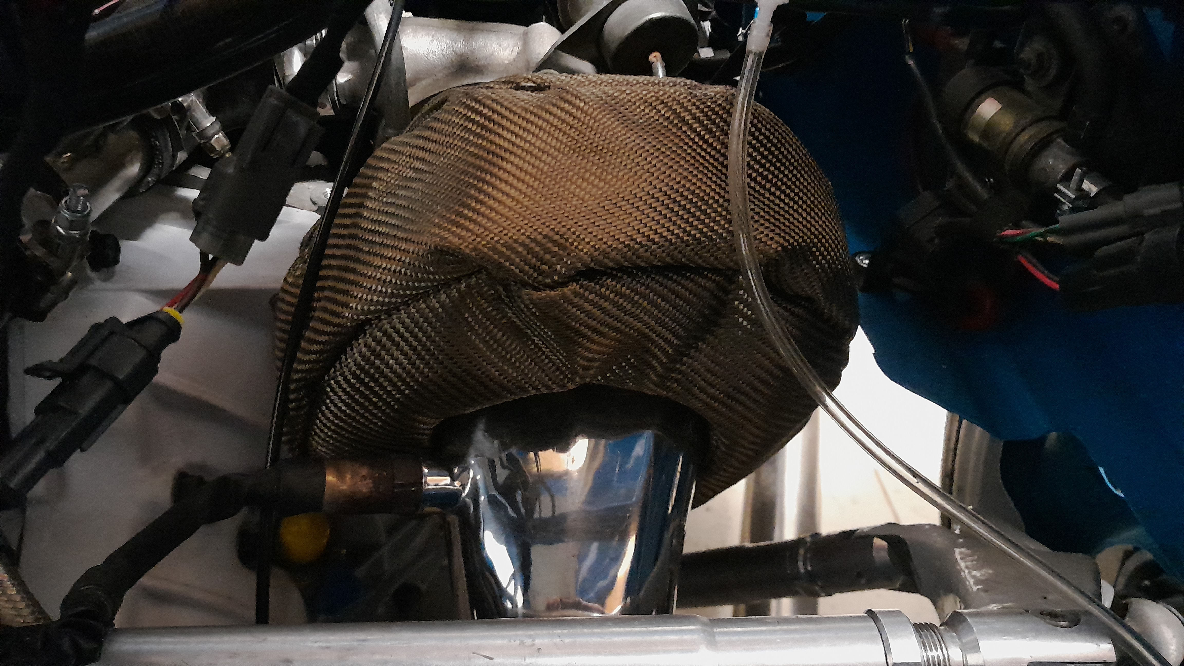

Ah oui... et aussi un slip anti-chaleur pour le gros escargot !

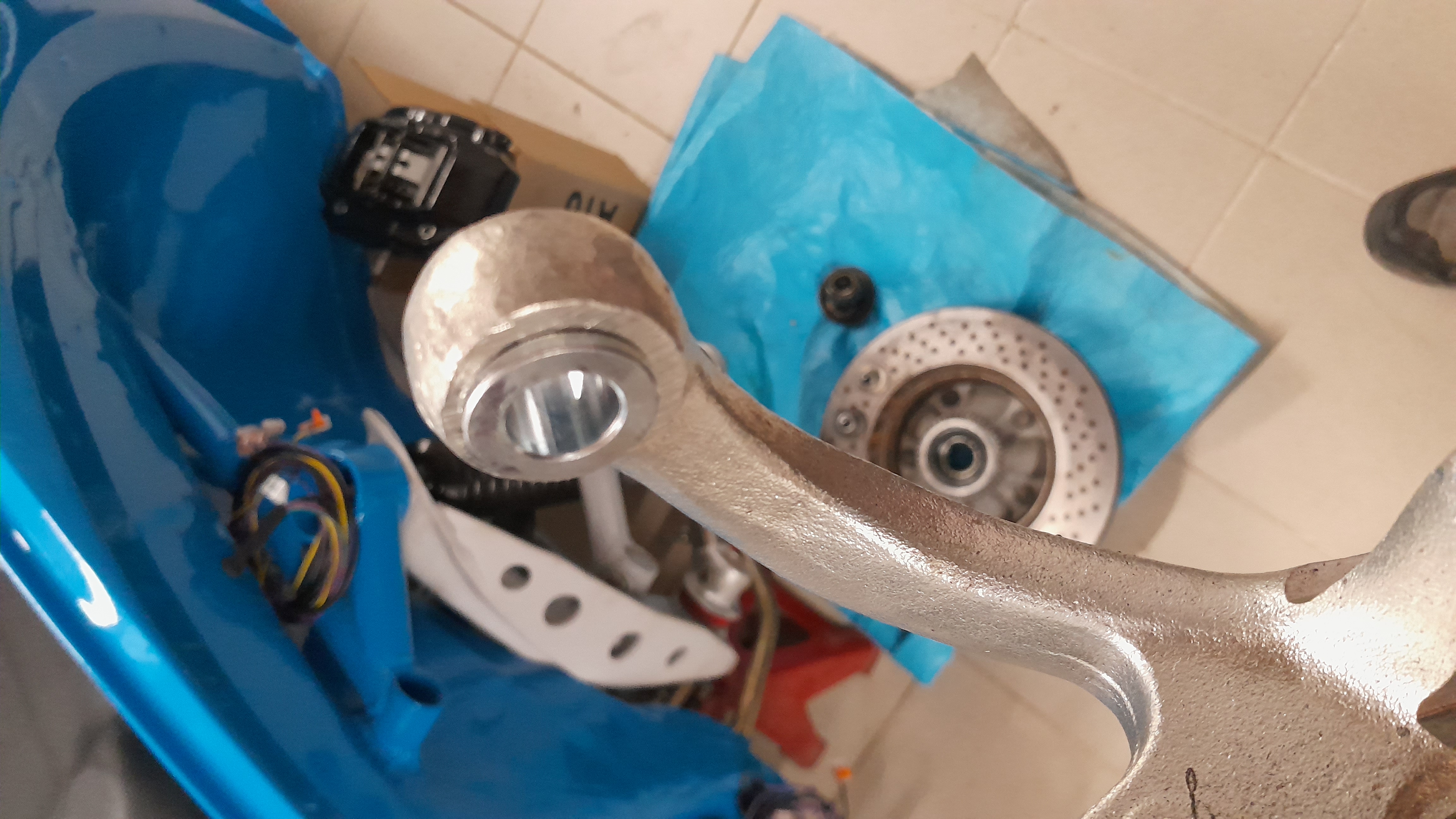

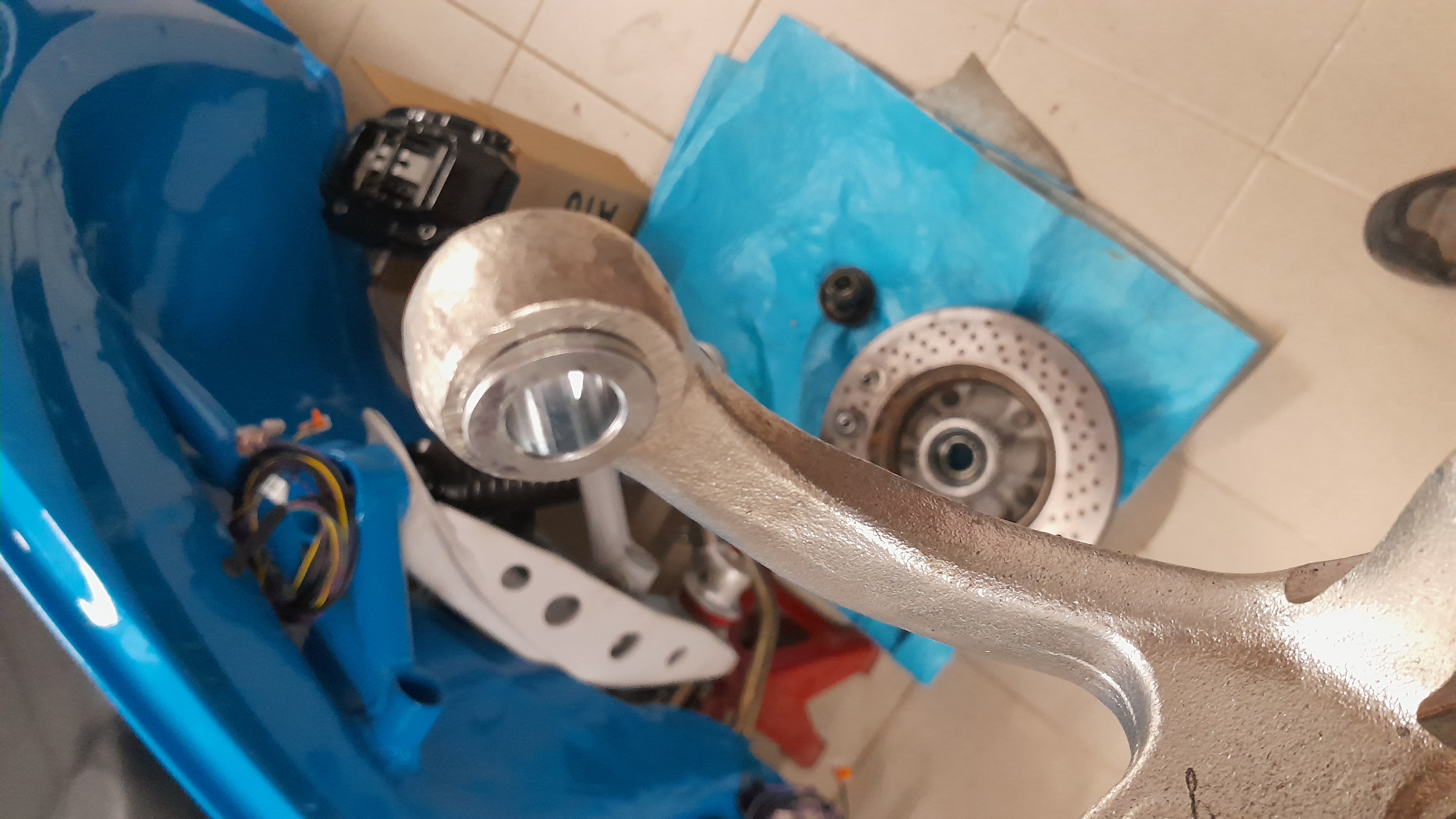

Fusées usinées et baguées, la barre de direction ne touche plus la colonne :roll:
Je re-controle et remonte...
