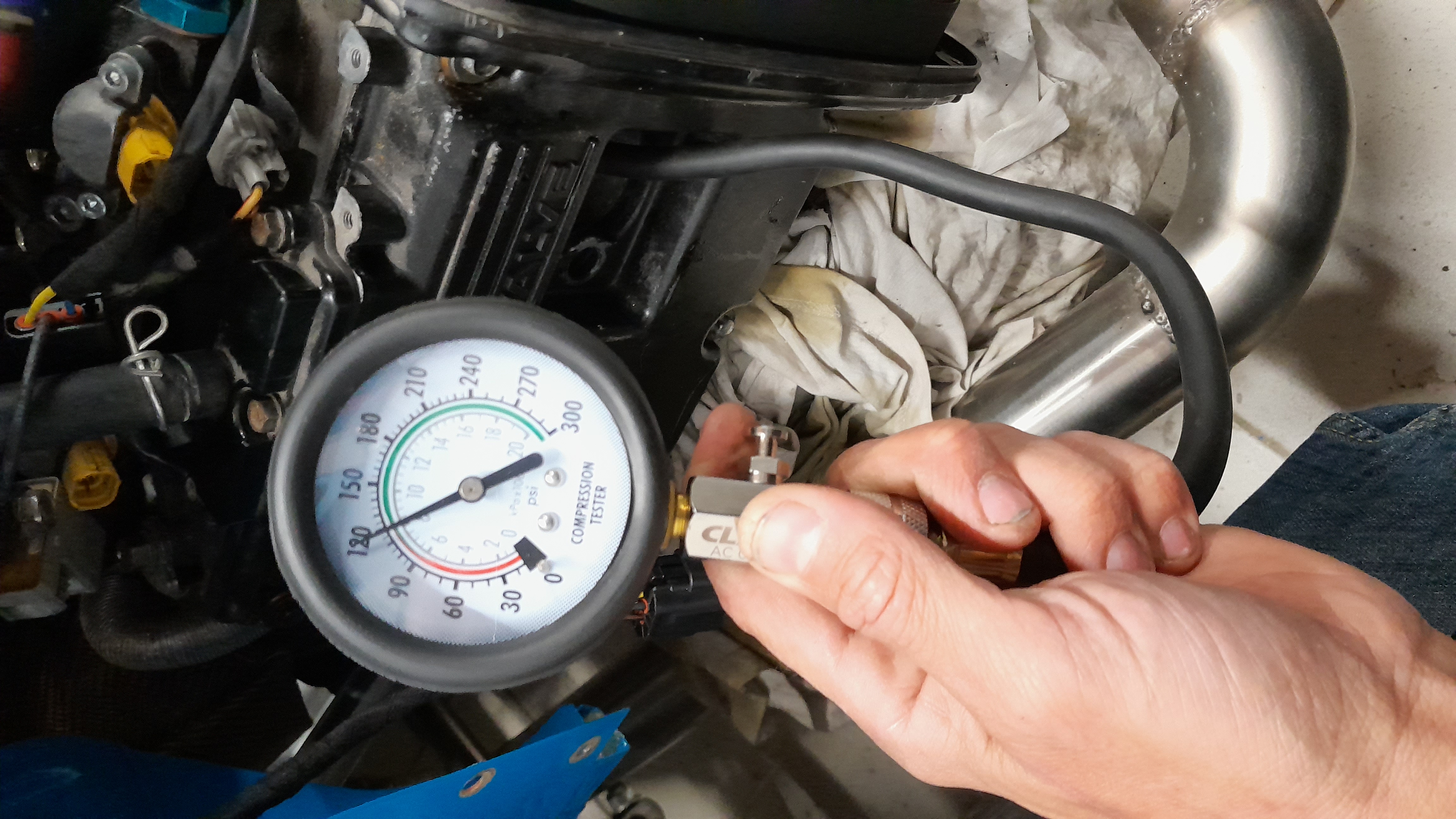

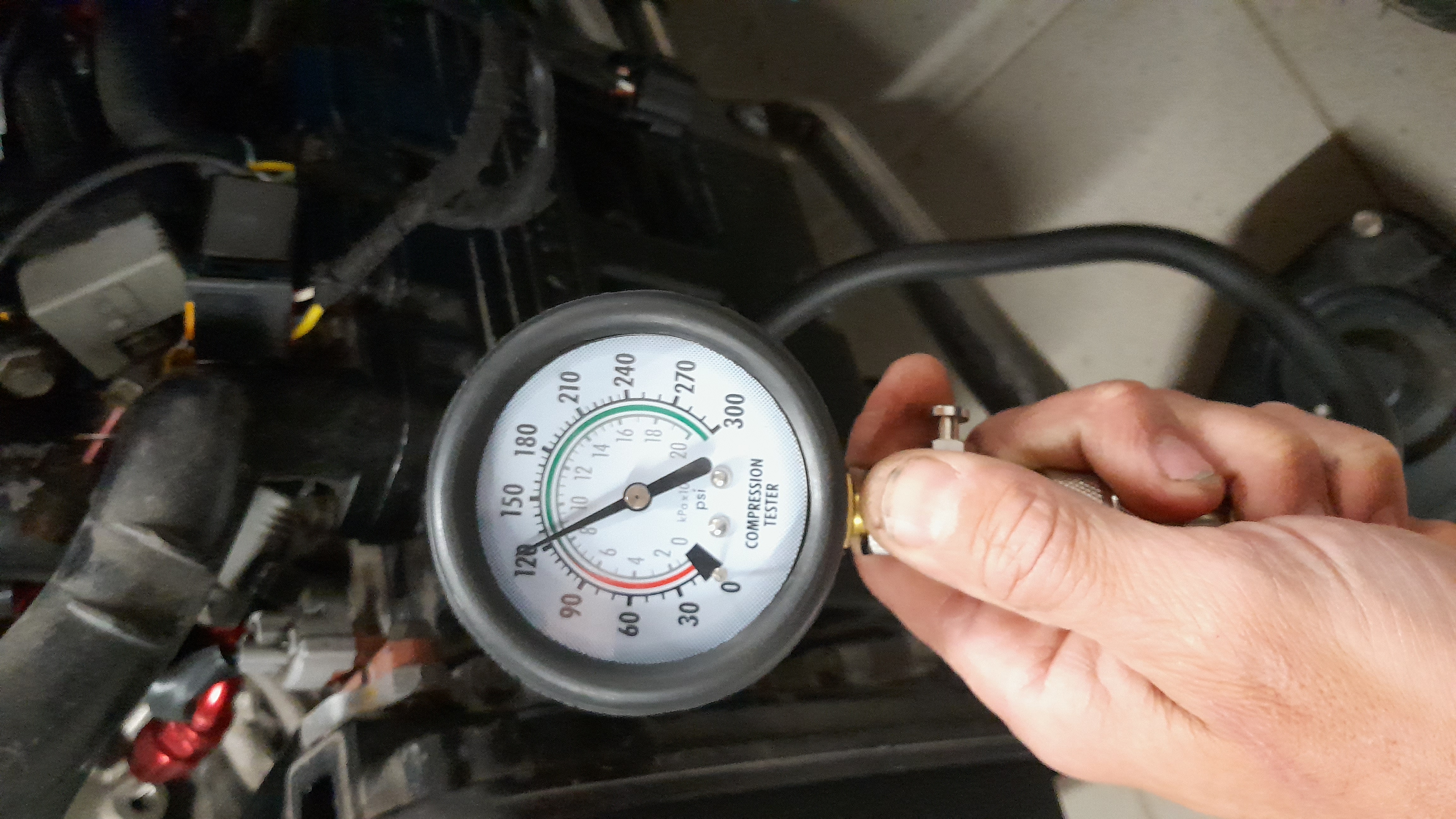

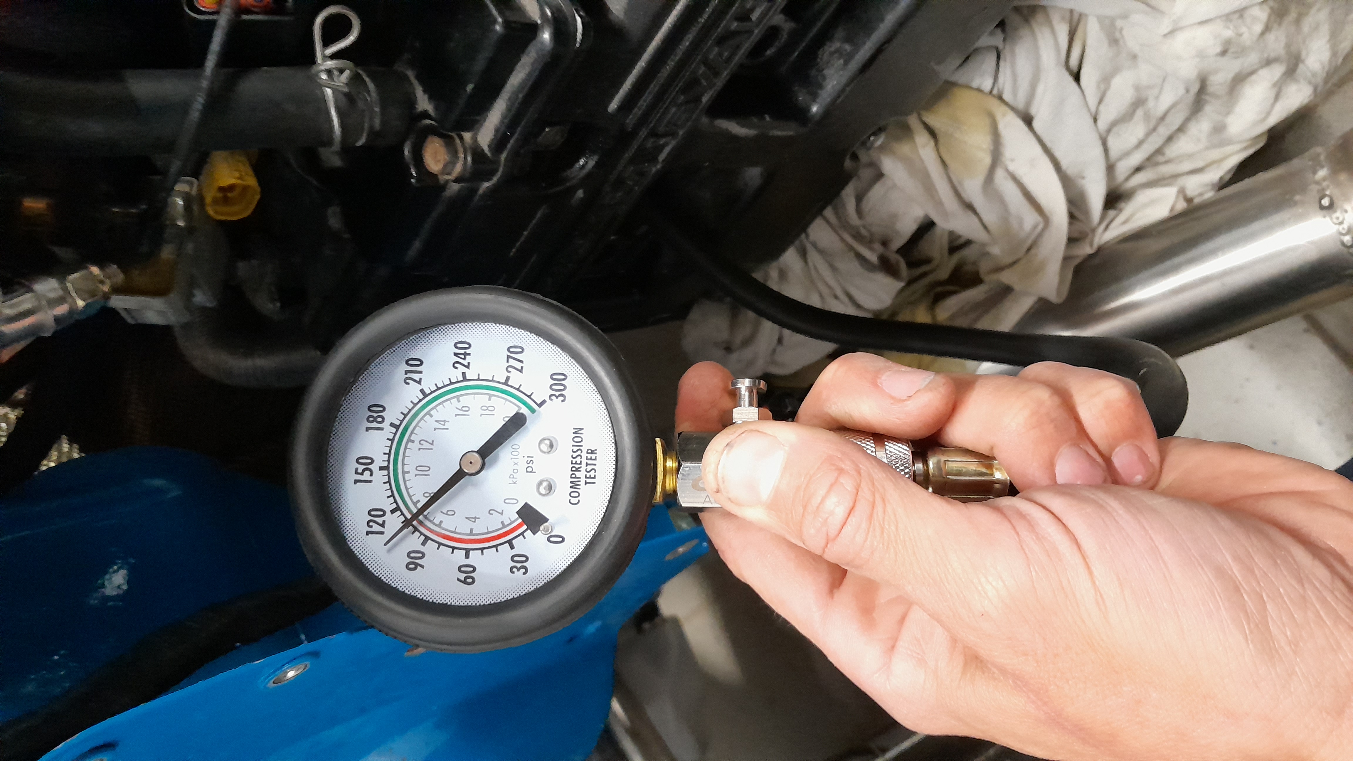

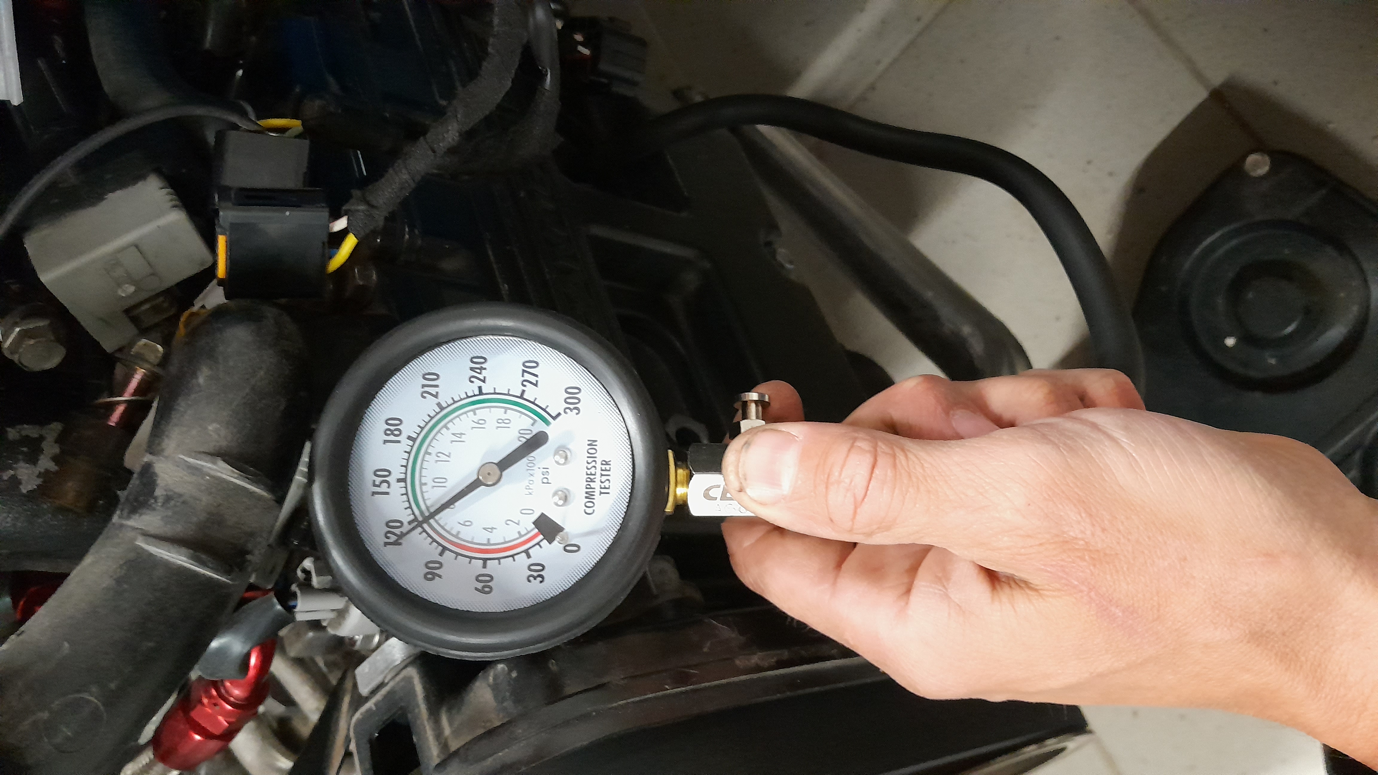

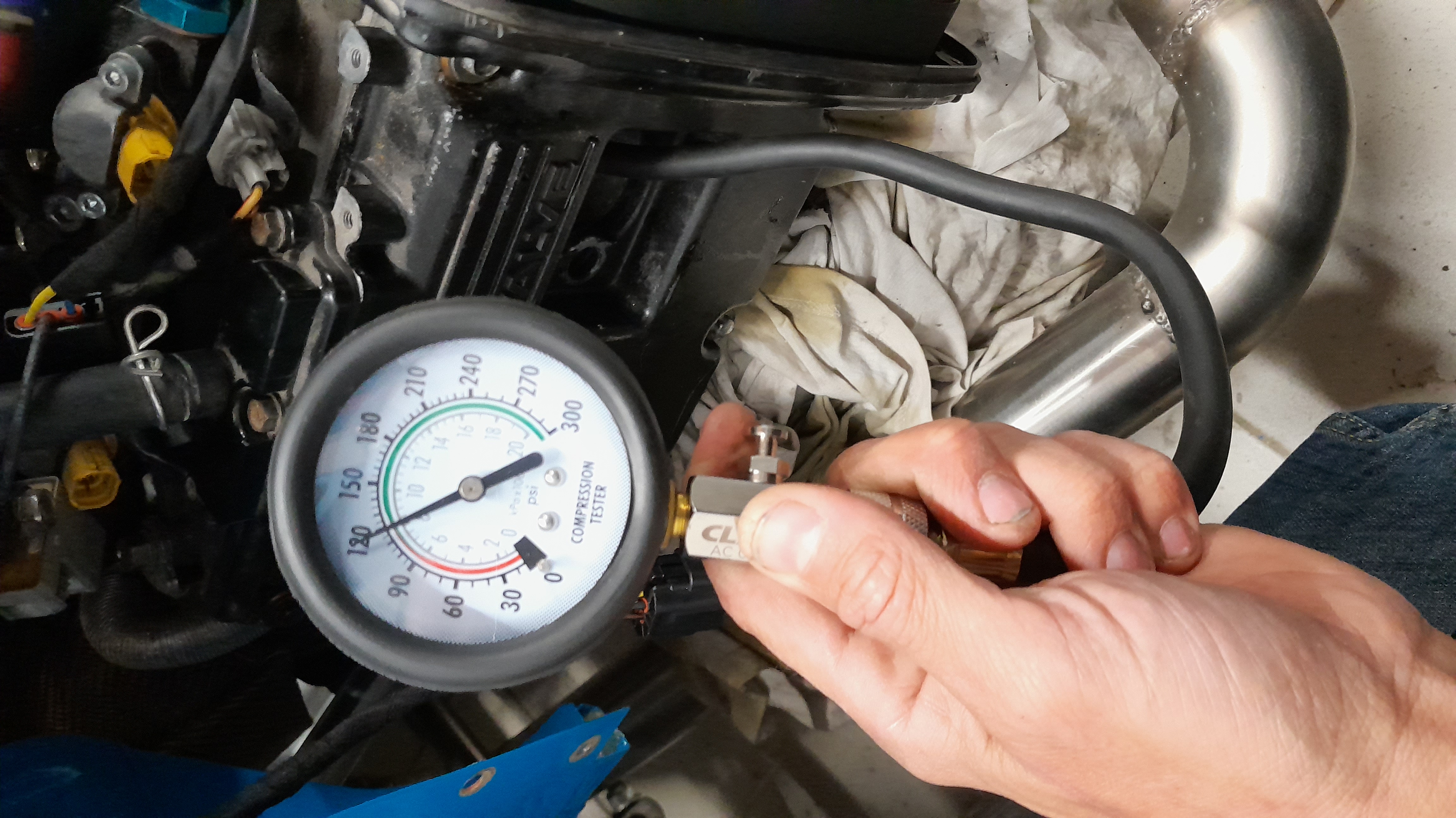

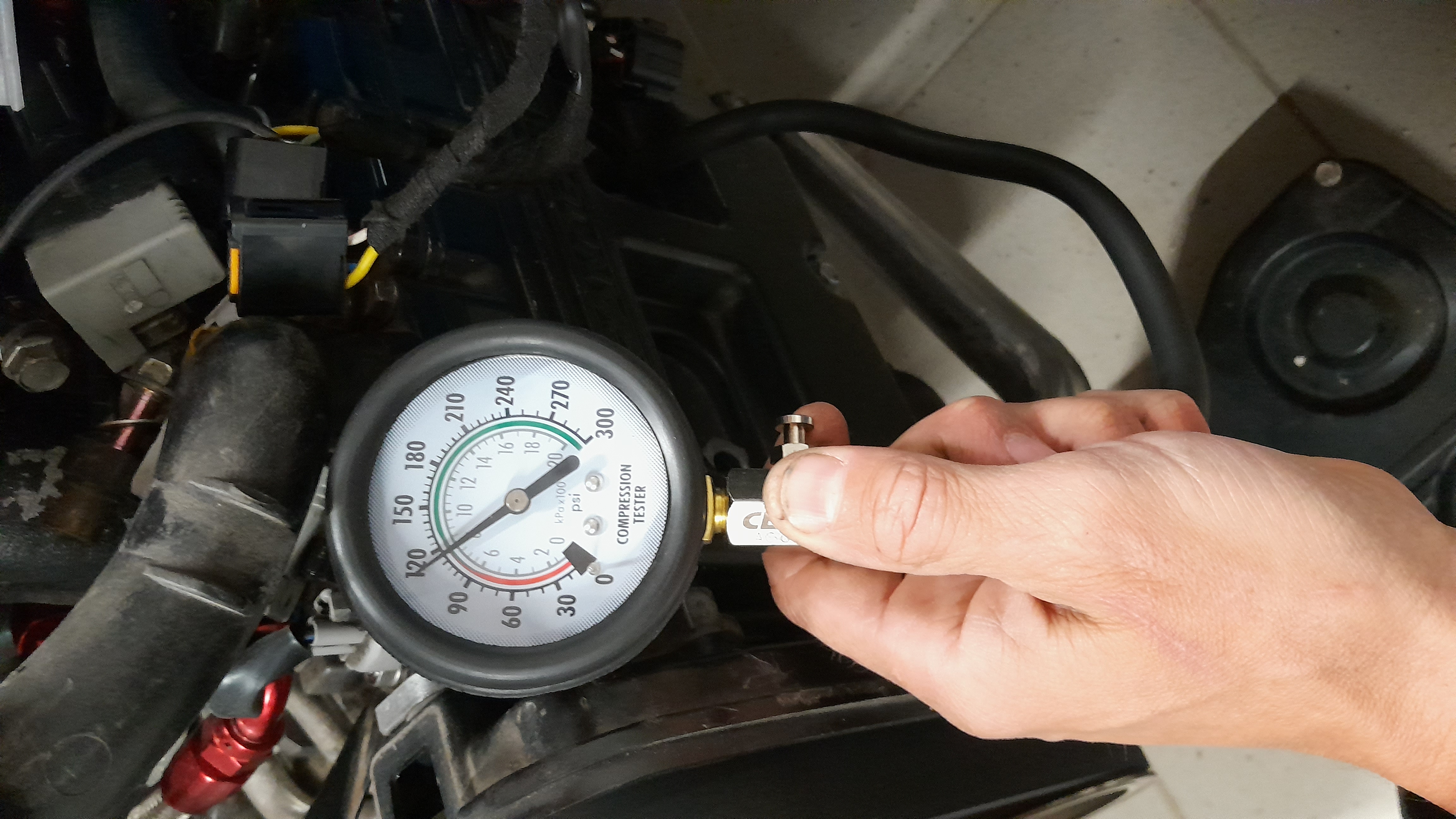

Depuis le changement de bobines, je trouvais que le moteur ne montait pas assez vite en régime... j'ai donc procédé à des verif pour voir si une soupape ne serai pas tordue à la suite de mes diverses interventions de diagnostic de la dernière fois... et d'un cylindre rempli d'essence par exemple!
Bilan : le chef à dit que tout était OK (10psi sur un cylindre, rien de grave apparement).
Il s'agirait d'une prise d'air...
A suivre...

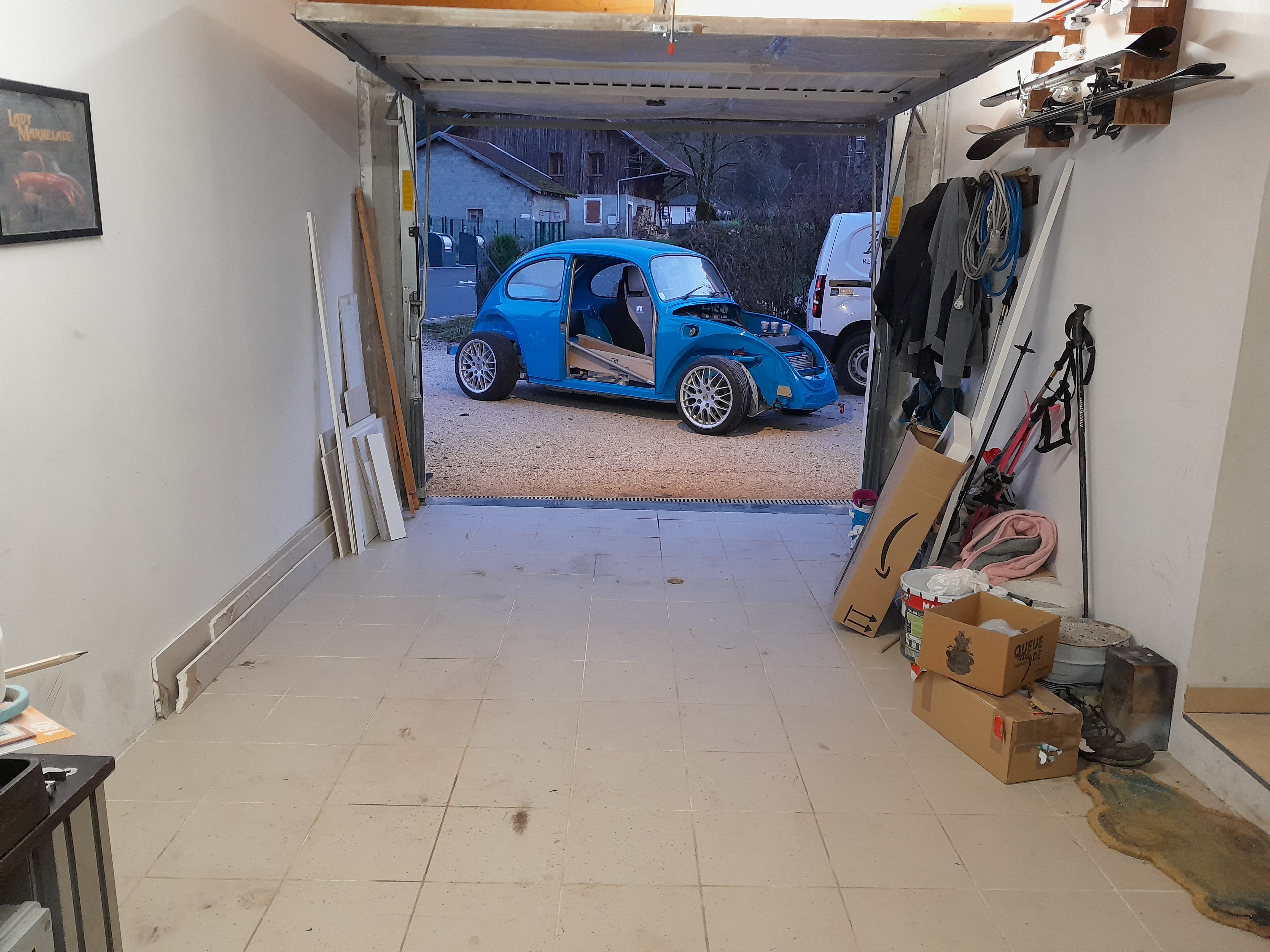

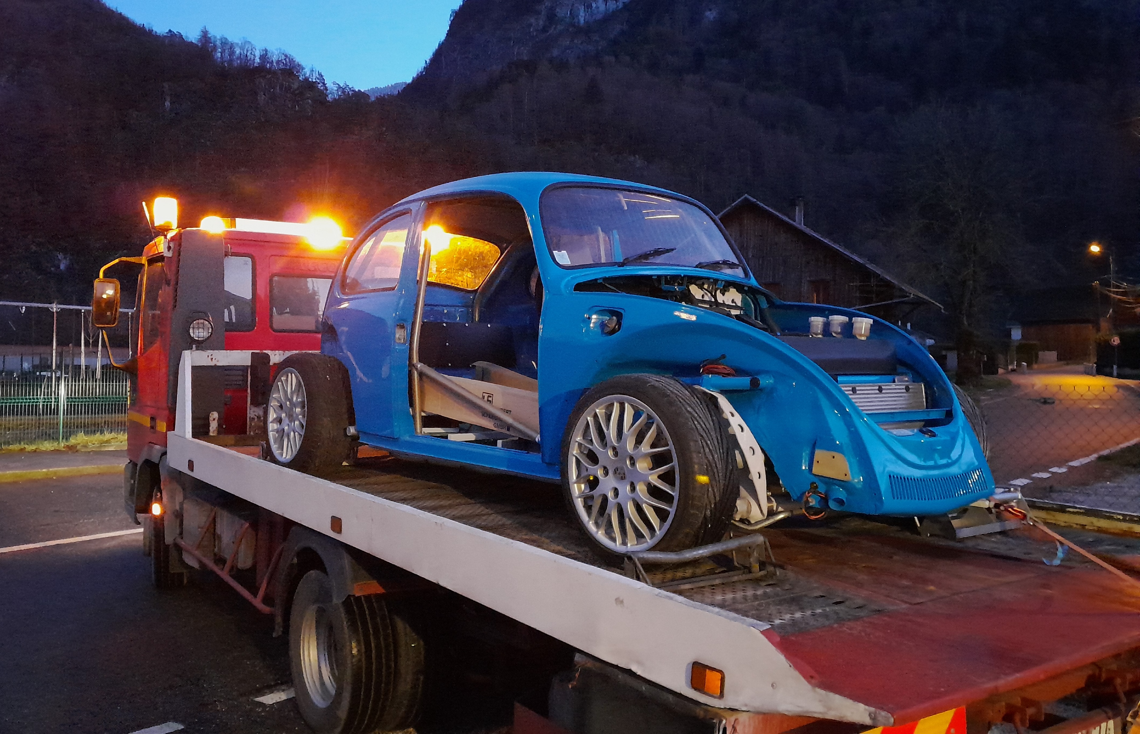

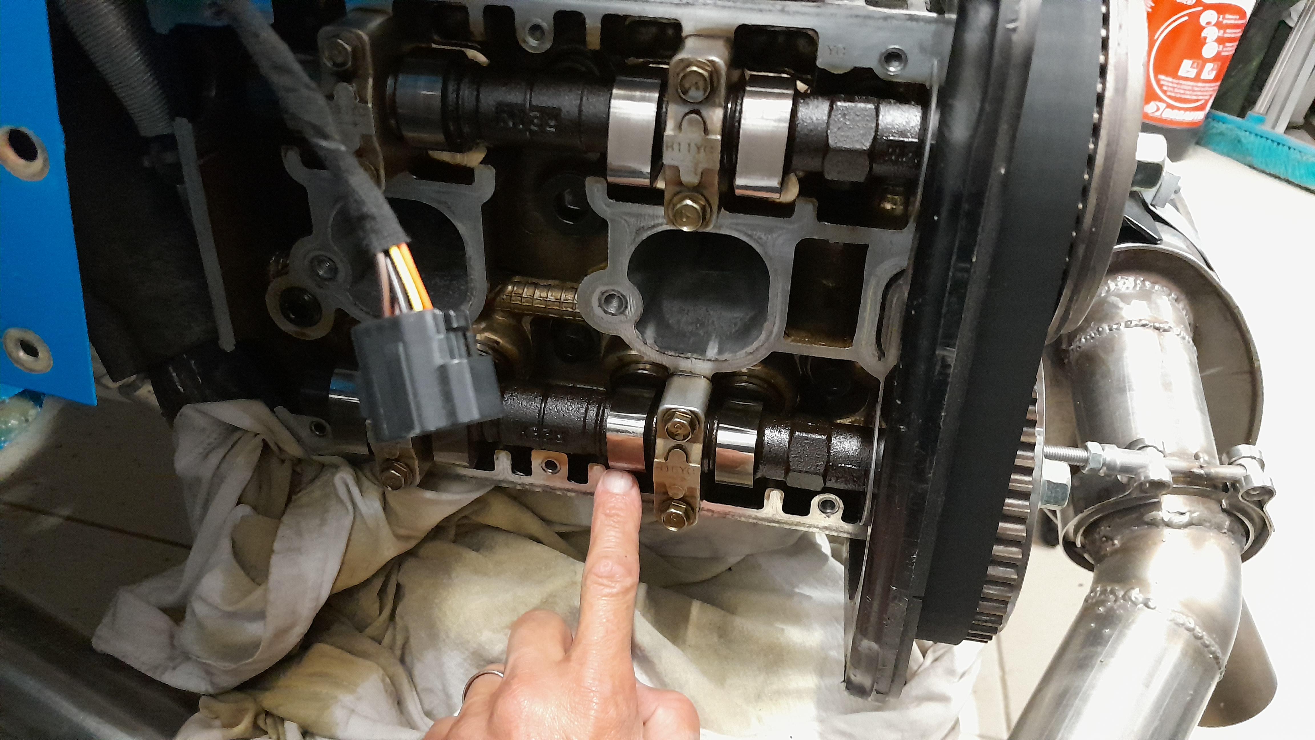

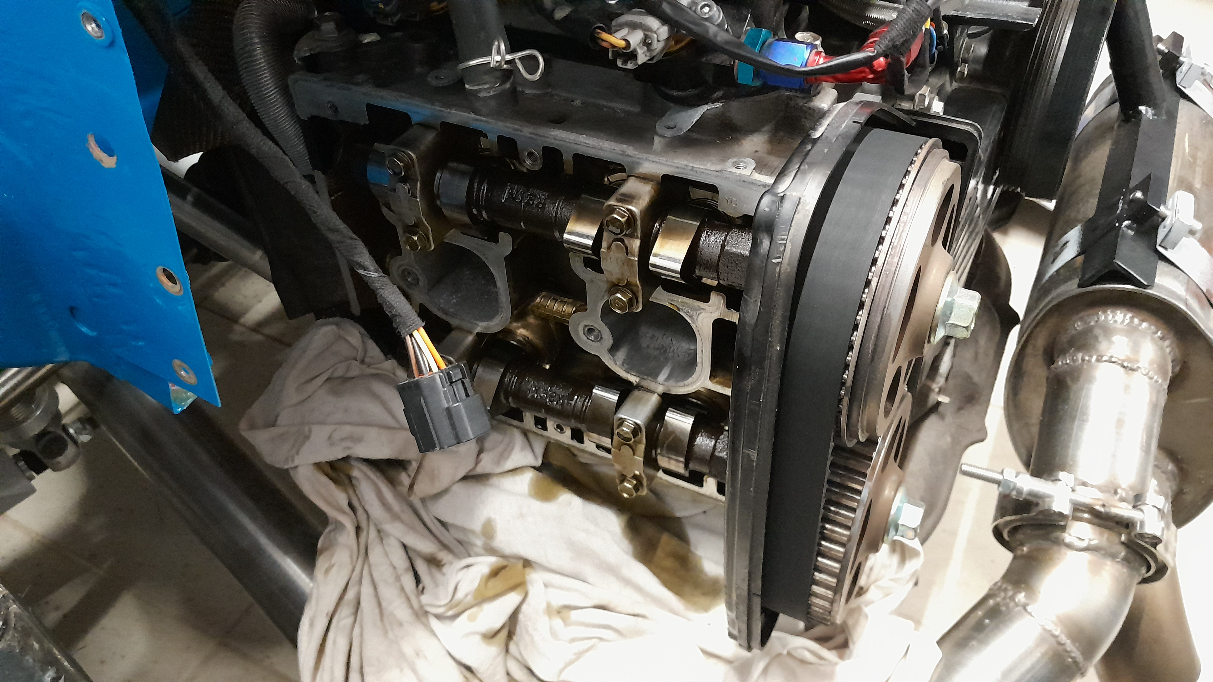

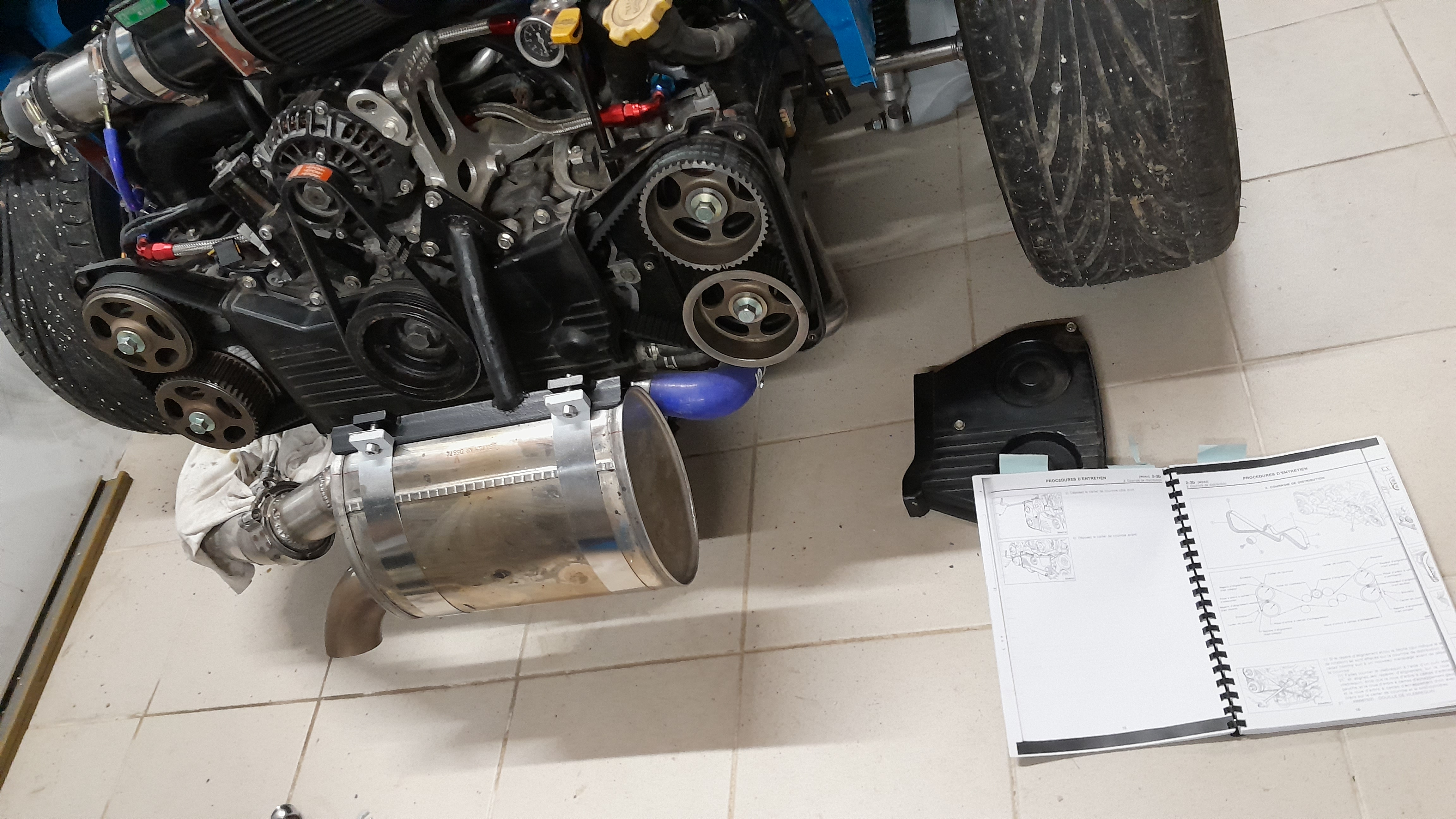

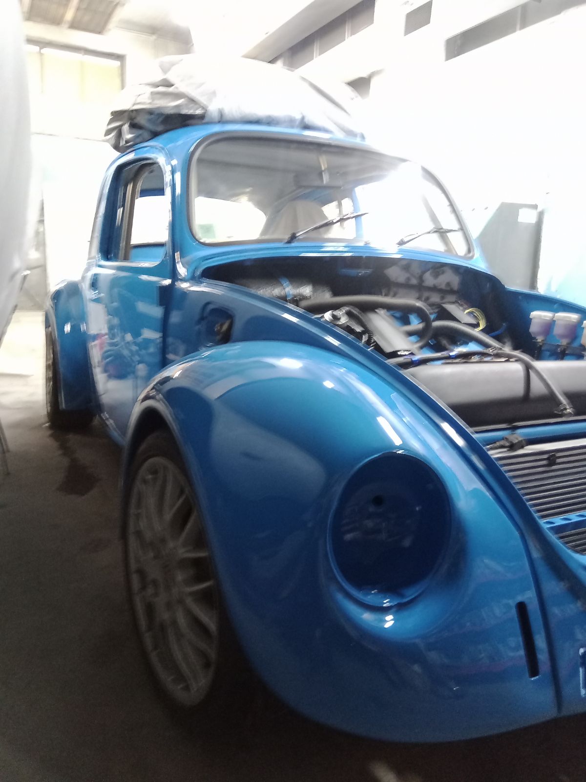

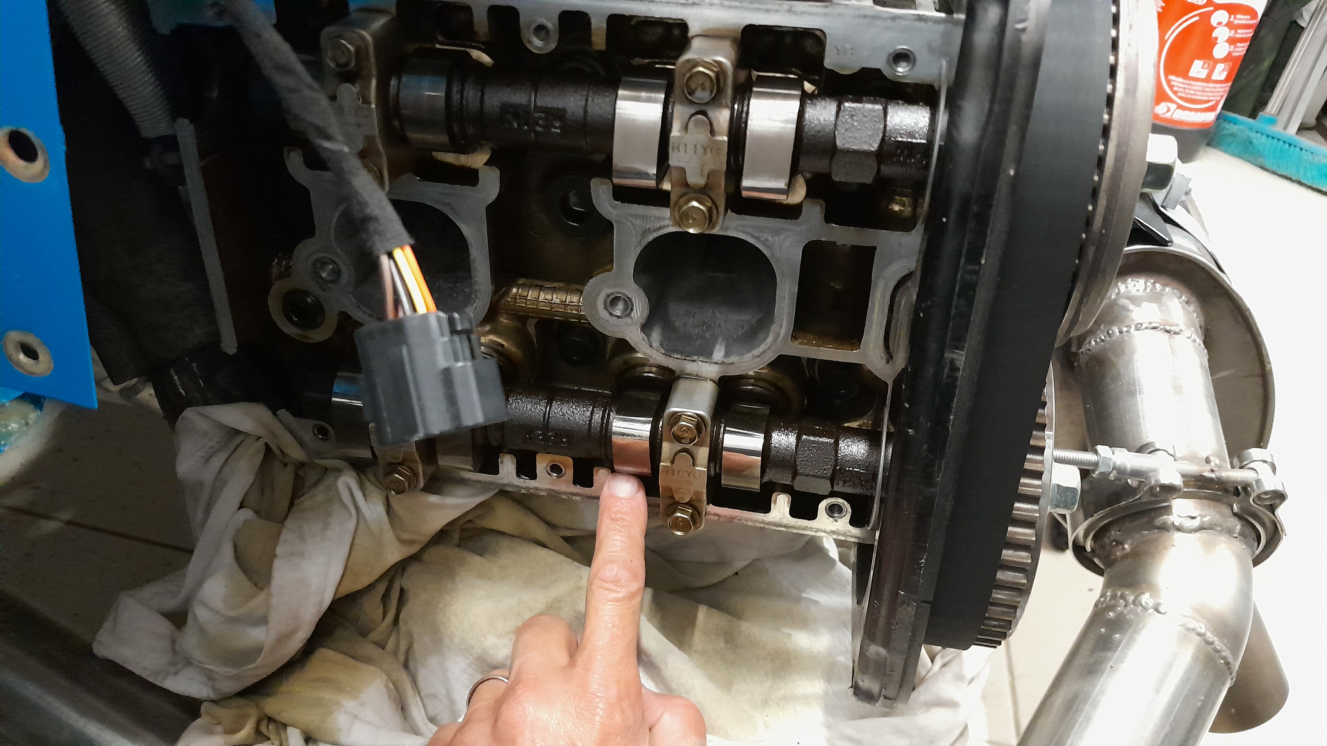

Cox redémarrée, vraisemblablement un problème de calage de distri.... j'ai retrouvé mon troupeau de canassons et elle va pouvoir retourner chez le carrossier !
Elle a bougé...
Messages : 2704
Cool, les petits détails de fin.
Messages : 2401
Le début de la fin, belle récompense. :thumb:

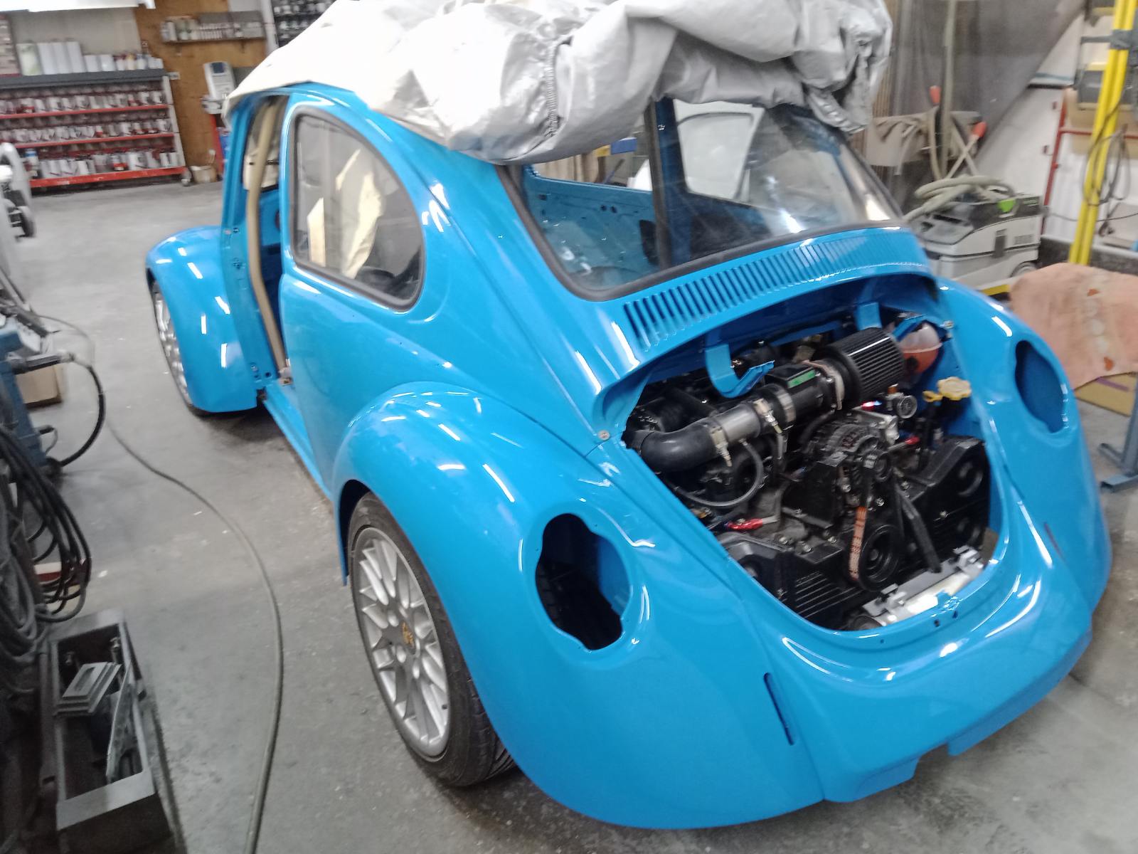

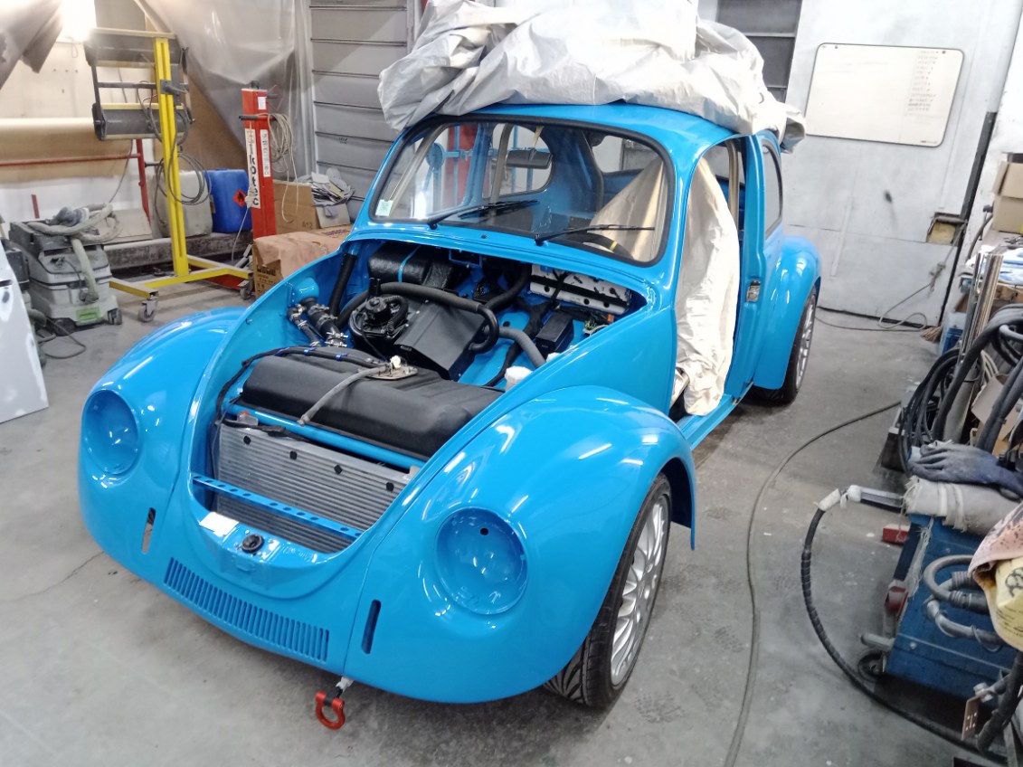

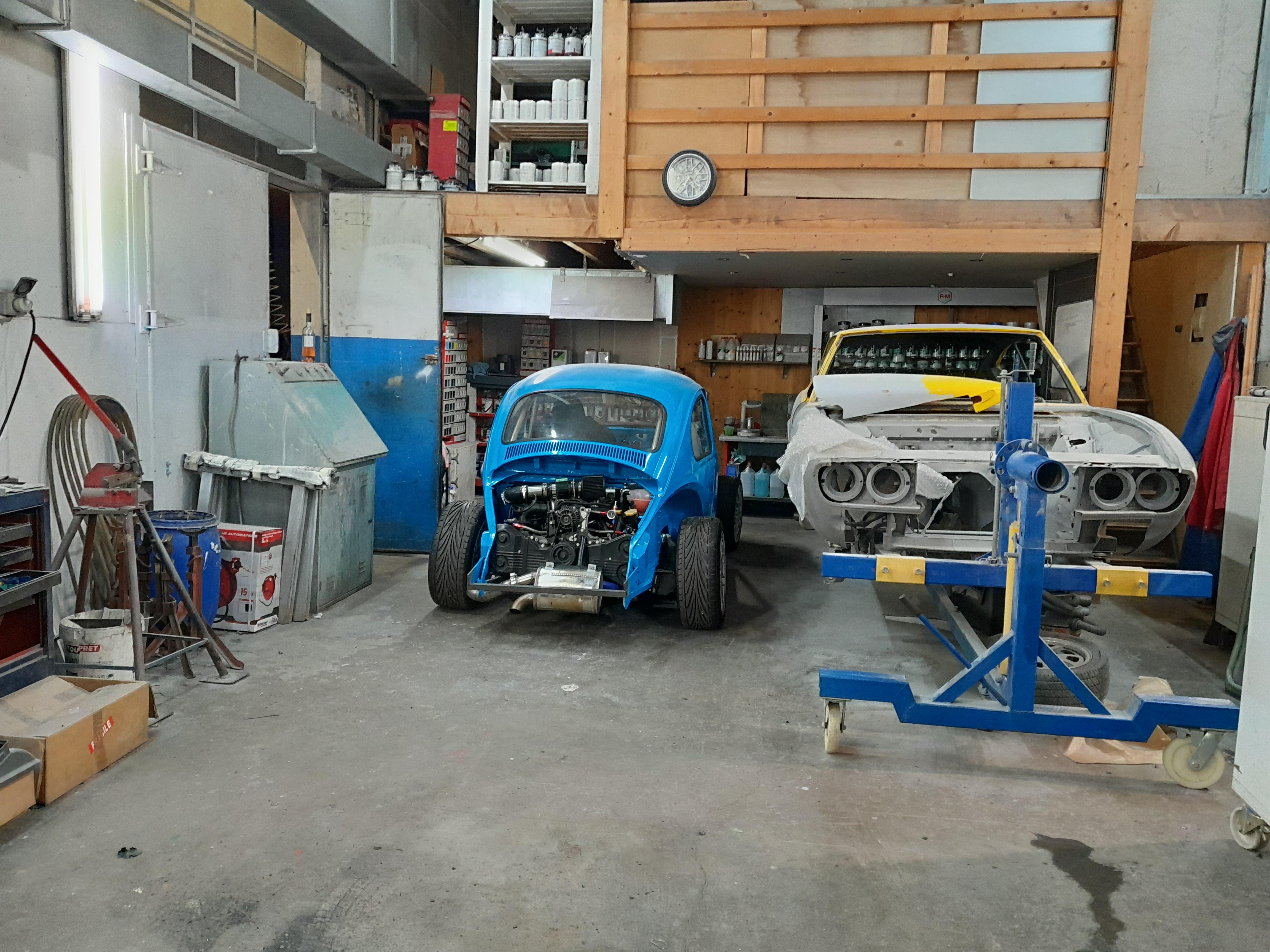

Pourquoi tu ne remets pas tes ailes, capots..etc.. toi même ?

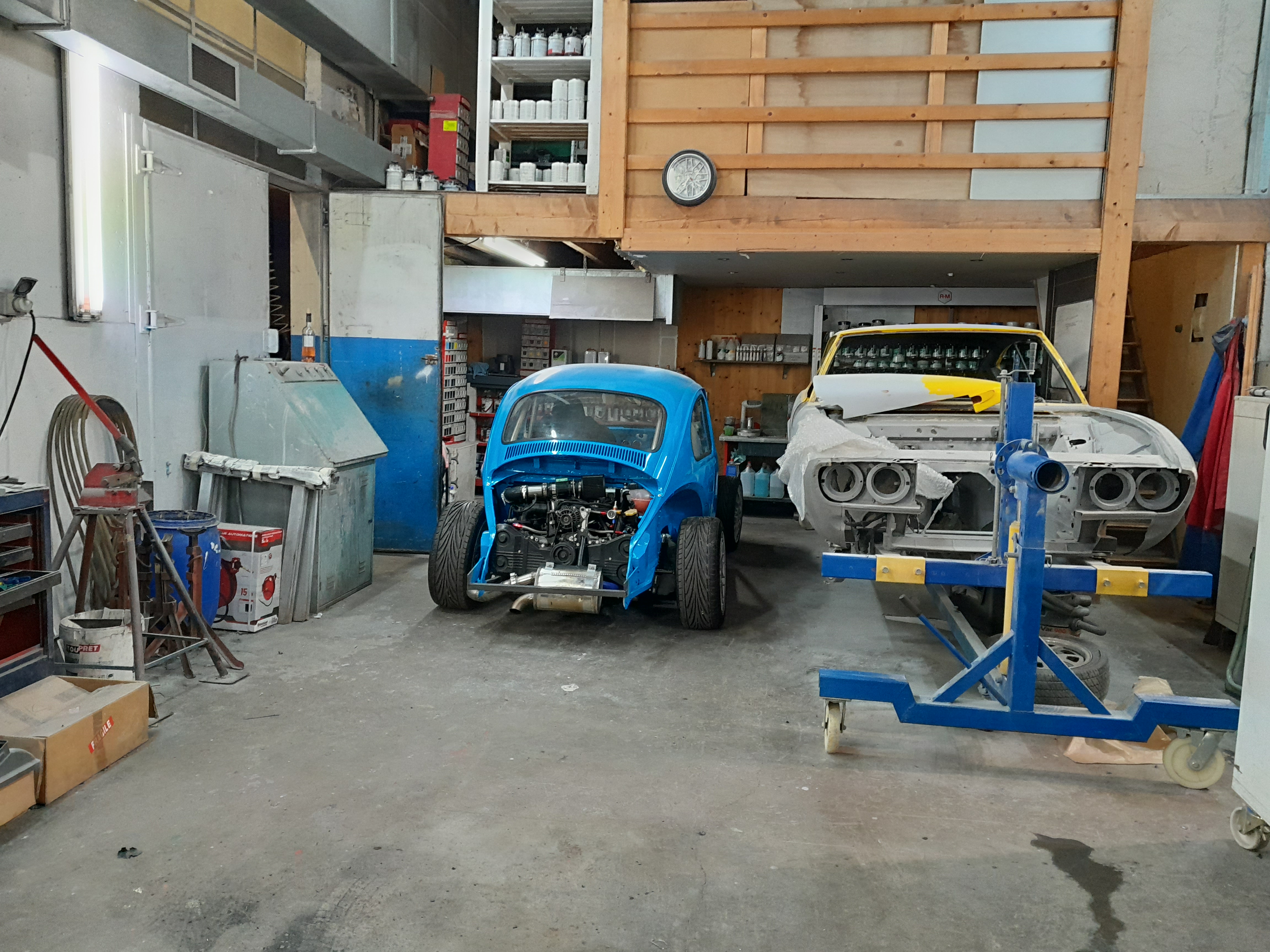

Le carrossier les a gardé pour pouvoir les ajuster après tout les montages que je devais faire. Il est trop fort...
