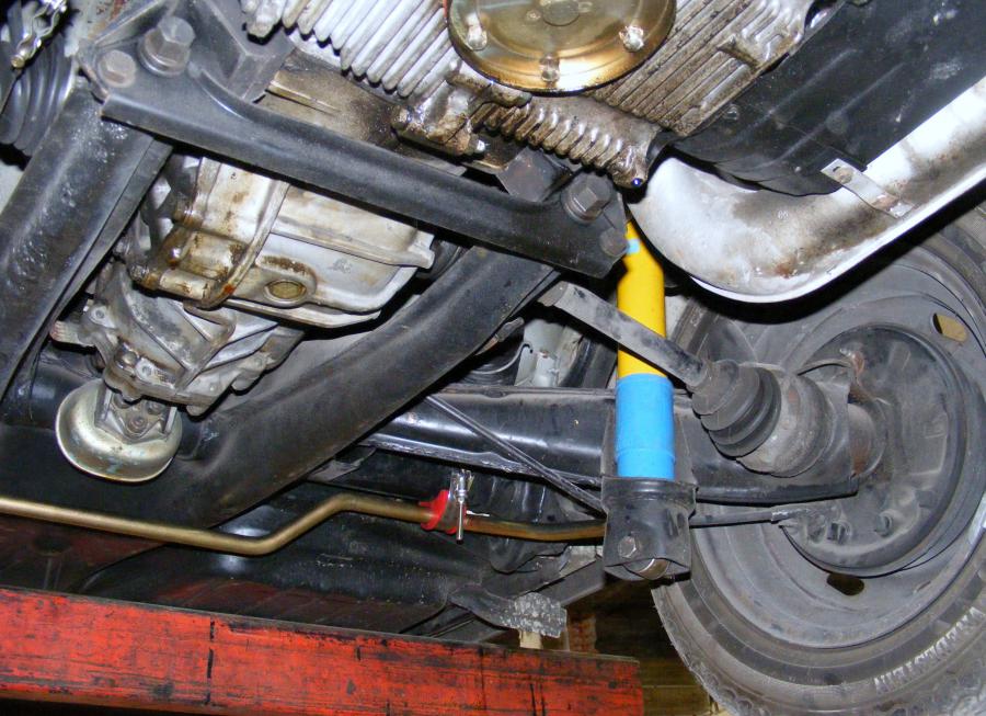

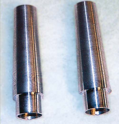

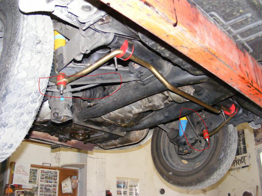

Petite question, pour la modif du frein à main sur freinage Porsche en gardant le cable cox d'origine, faut il garder cette pièce(celle du bas) ??
De meme si quelqu'un avait la possibilité de poster une photo du cheminement des câbles et surtout de savoir ou ils se fixent sur le bras.
Merci d'avance :thumb:
Vipergrun
Messages : 403
Votre German : 1303 1975
Moteur : 2 l T4
Message par Vipergrun »
personellement je ne les ai pas utiliser j ai mis ca a la place, et le cheminement est le meme que celui d origine
de mémoire je n'ai pas utilisé cette pièce…

Vipergrun a écrit :personellement je ne les ai pas utiliser j ai mis ca a la place, et le cheminement est le meme que celui d origine
moi aussi j'ai utiliser les nouveaux "tubes" mais je pensais que la petit pièce, venait au bout, ok pour le cheminement d'origine, le soucis et que j'me souviens plus de "l'origine" :scratch:

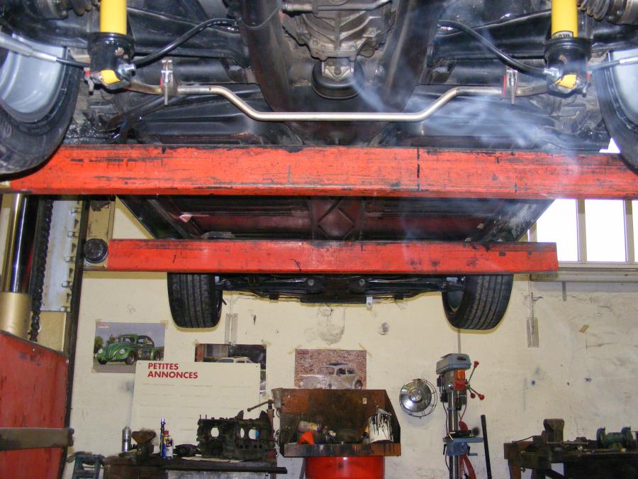

avec les tubes pas besoin de cette piece le cable de frein à main vient en butée à l intérieur, je ne pourrais pas faire photos du dessous mon demareur a rendu l ame en revenant de l EBI,donc pas possibilite de la mettre sur le pont
a moins que j essais de me glisser dessous

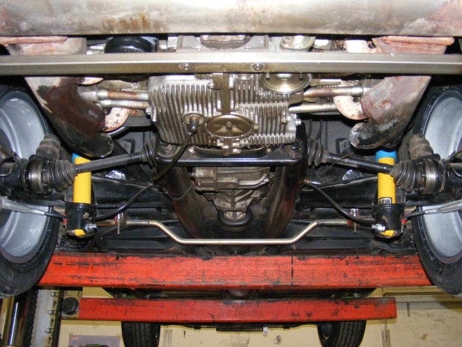

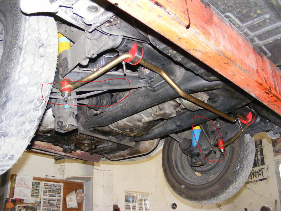

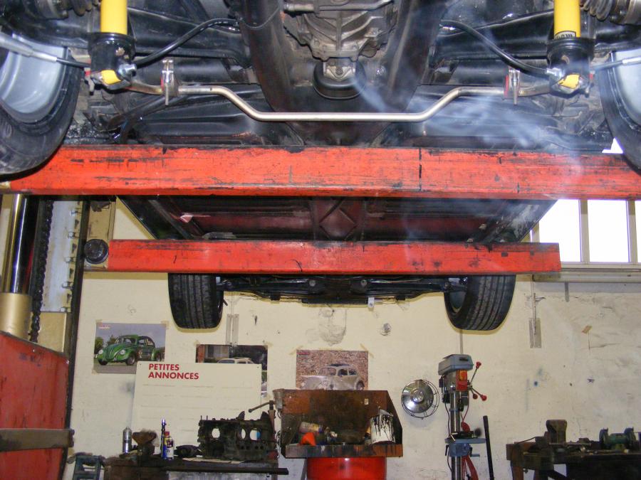

j ai trouve ca si ca peut aider ca aurait ete mieux dans l autre sens
si tu ne peux pas zoomer dis le moi je te les enverrai par mail
avec le tube
avec le tube
montage d origine
montage d origine

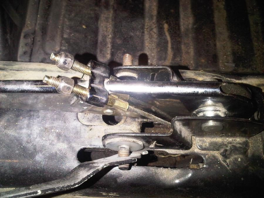

merci vipergrun pour les photos ;)

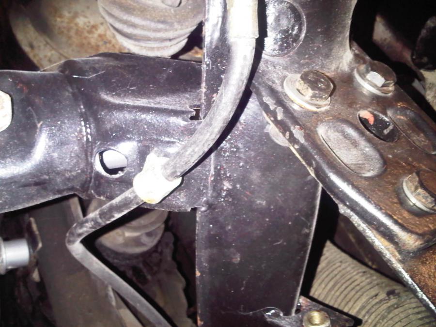

Si j'me trompe pas , le cable se fixe comme ça:
Par contre , et oui encore besoin d'aide, pfffffff c'est ca d'etre dans une région isolée de german :D , une fois tout remonté "correctement" les cables ne semblent vraiment pas tendus .....

oui le cable est fixe au bras par l intermediaire de cette piece en plastique, sinon pour les cables essaie de faire une entretoise

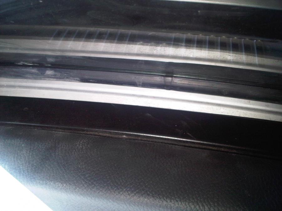

J'ai remonté le tableau de bord mais depuis le temps qu'il était démonté j'ai un soucis , j'ai l'impression d'avoir oublié quelque chose ...
il y a un jour avec le joint du parebrise....

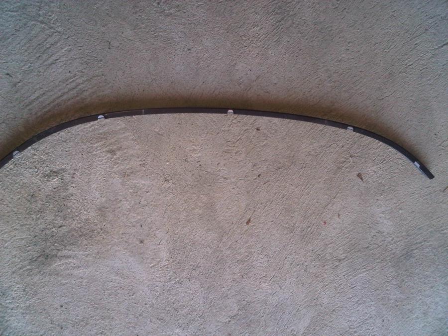

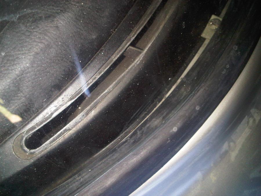

Or j'me retrouve avec ça:
Si c'est cette pièce qui vient "combler" le vide j'comprends pas trop comment elle va
Merci d'avance ;)
les encoches sont pour pouvoir acceder a des vis....

tham a écrit :les encoches sont pour pouvoir acceder a des vis....
Oui d'accord avec toi Tham, mais elle va ou cette piece??
Je viens de regarder sur la mienne et j'ai le même jour.
Ta pièce va entre le vinyle du tableau de bord et la tole.
vherso
Messages : 464
Votre German : 1303 '73
Localisation : (44)
Message par vherso »
ok elle s'intercale entre le tableau de bord et la tole d'aération alors
