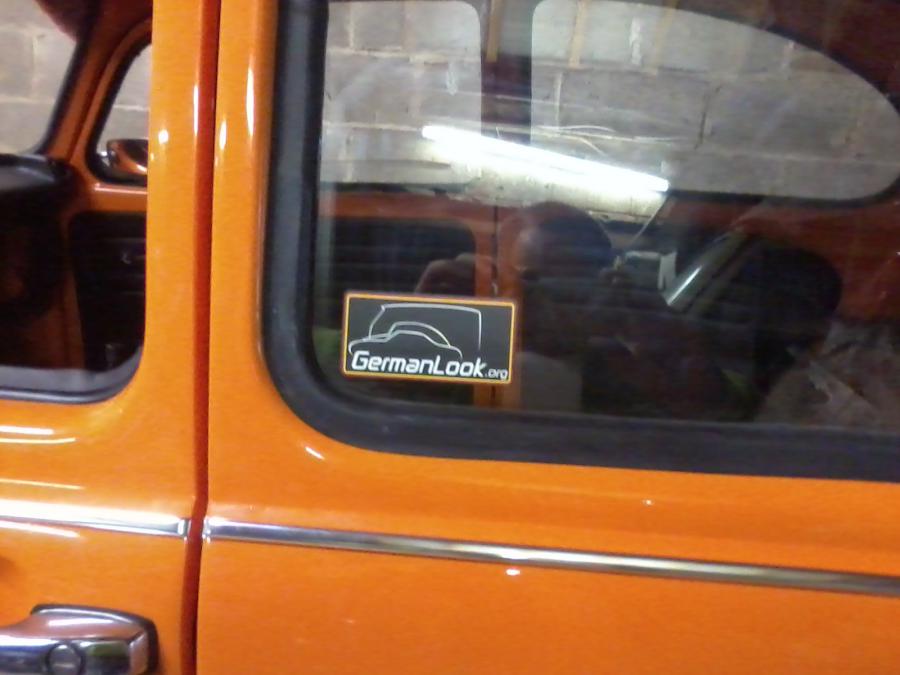

mais j ai recu mon relais de direction monter sur roulements et mes barres de directions alongee.
j ai aussi ajouter un stikers ...
