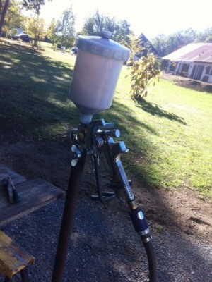

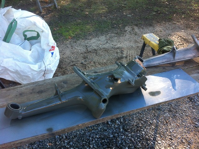

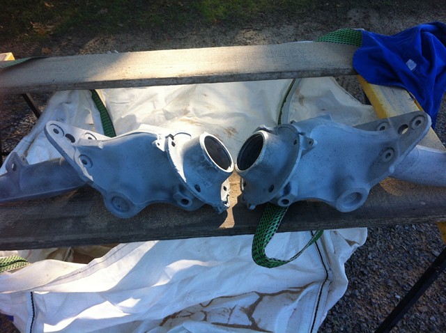

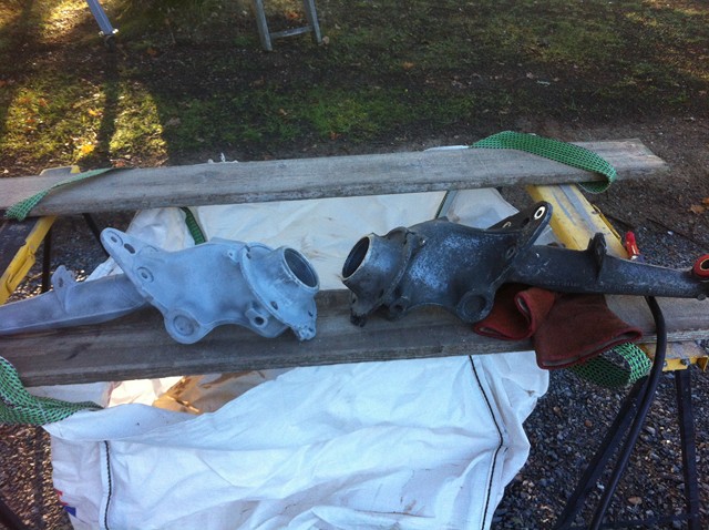

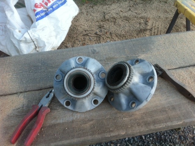

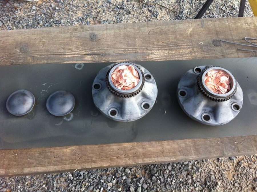

Pour commencer, sablage et apprêt des bras alu, des moyeux avant et divers trucs.
avant aprés et une couche de phosphatant pendant les vacances d'aout j'avais traité ces pièces à l'acide mais j'avais pas eu le temps de les phosphater, c'est maintenant chose faite. J'en profite pour vous montrer le support de pistolet Hi-tech
me revoiçi fraichement revenu de vacances
J'avais prévu d'avancer mon chassis, mais vu la météo en auvergne j'ai décidé de m'occuper des petites bricoles.
- Messages : 6188
Re: White lady
Pas d'intérêt sur des bras ALU, mais au moins, ils sont apprêtéswhite lady a écrit :et une couche de phosphatant
- Messages : 2401
Re: White lady
Yep c'est pas faux, mais au moins ça me fera une bonne base d'accroche pour la peinture.Benoit a écrit :Pas d'intérêt sur des bras ALU, mais au moins, ils sont apprêtéswhite lady a écrit :et une couche de phosphatant

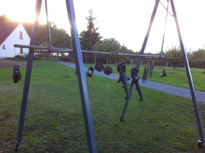

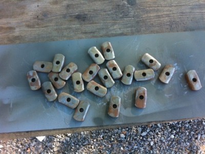

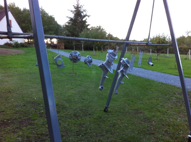

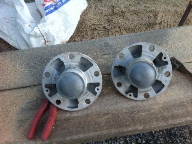

j'ai ensuite sablé les moyeux avants
et puis j'ai mis mon linge à sécher
Re: White lady
efficace ton seche linge et polivalent, entre 2 sechages tu peux l'utiliser comme balancoire pour les enfants!

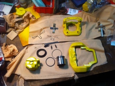

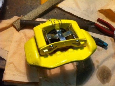

je reprends mes pérégrinations.

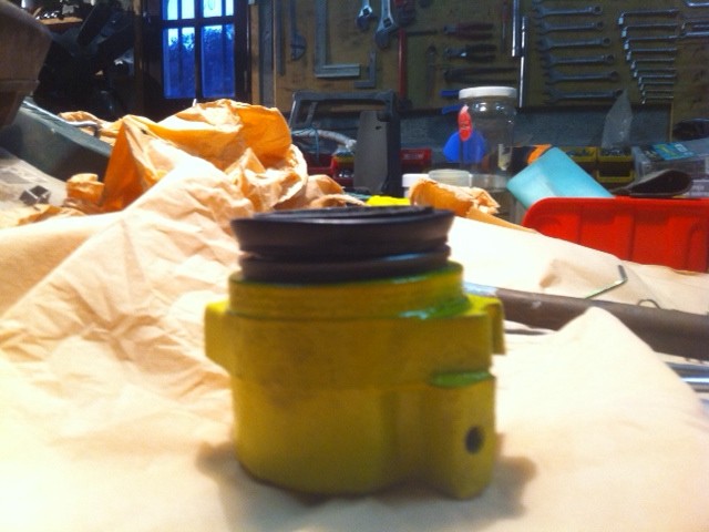

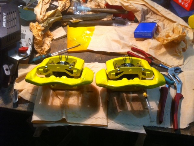

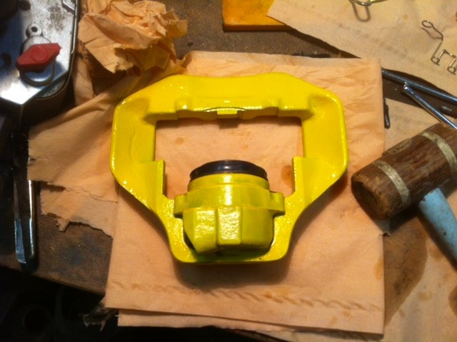

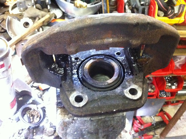

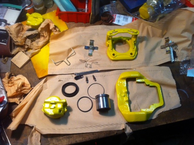

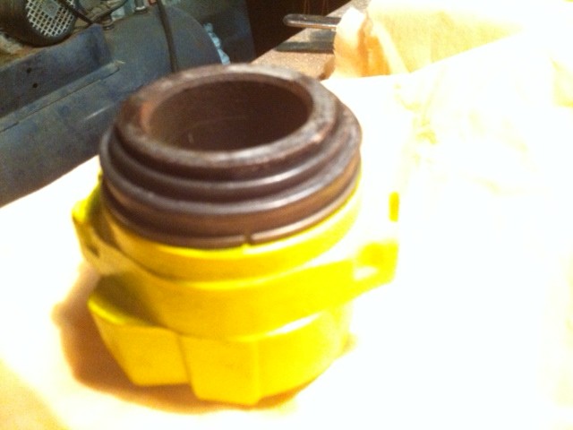

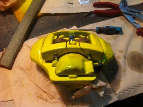

Comme il me resté un peu de temps j'ai remonté mes étriers avant.
Bon n'achetez pas de la peinture en bombe pour frein en centre auto, c'est de la merde
; en même temps j'aurais dut m'en douter. Maintenant au point ou j'en suis je verrais combien de temps ça tiens et je les referai avec une bonne peinture époxy.
Les pièces de rechange ont étés commandé chez rose passion.

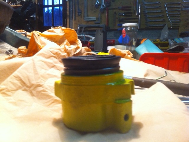

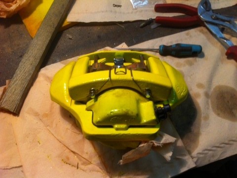

Petit rappel mes freins avant Voila tout les éléments donc premier truc à faire c'est de remettre le joint dans la gorge, je le monte avec un peu de liquide de frein pour faciliter la mise en place du piston: on place le colliers pour maintenir le soufflet. et voila deux étriers tout neuf
