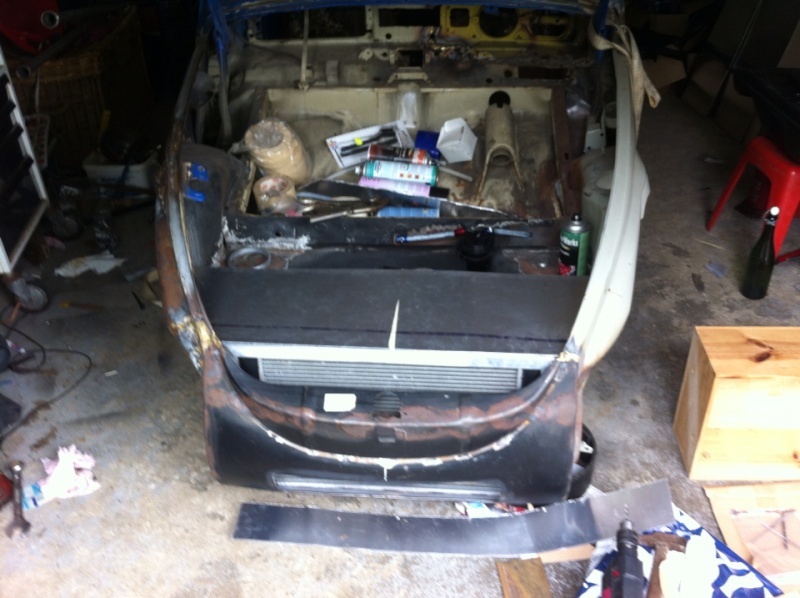

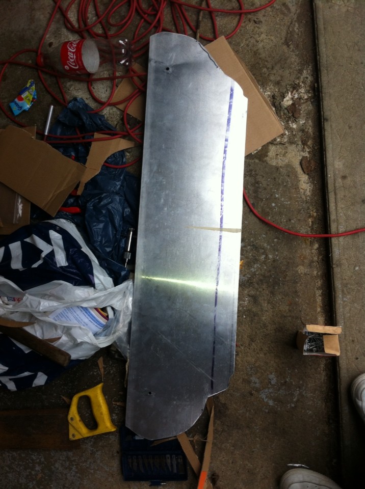

Voila ce que j'ai fait aujourd'hui reste encore l'arrière mais faut que je voye pour faire des tubes avant
La plaque est démontable grâce a un système de vis sans tête fixé sur mes supports au cas ou besoin de changé de radiateur ou de resserrer mes durites

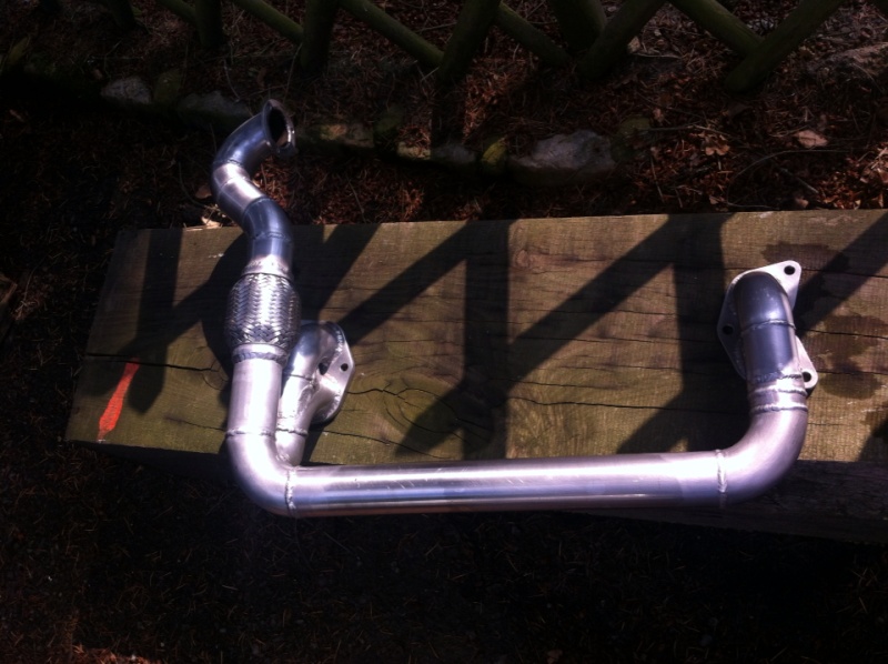

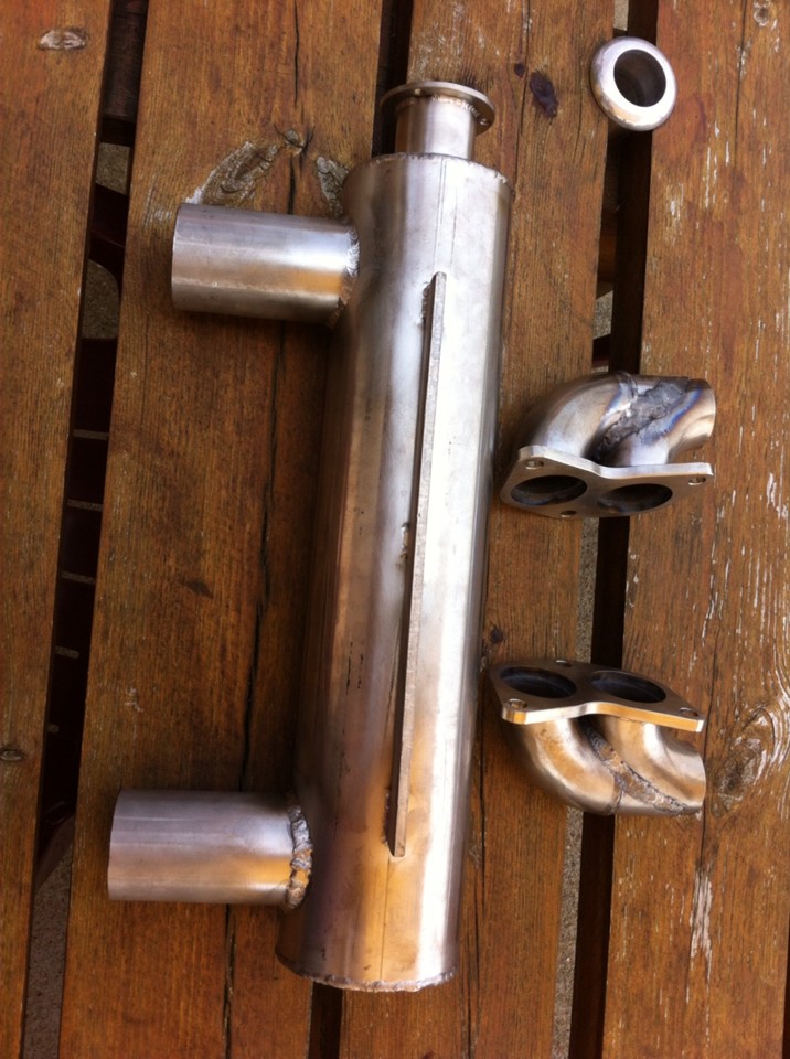

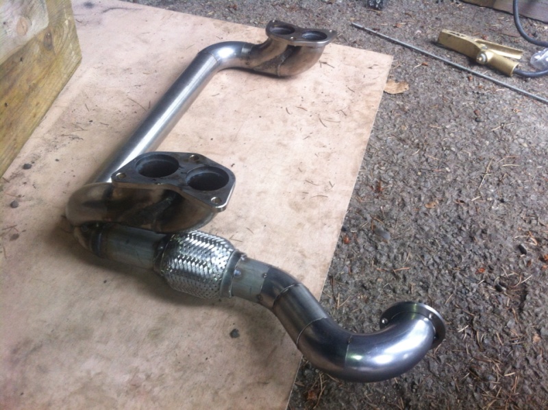

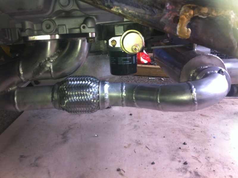

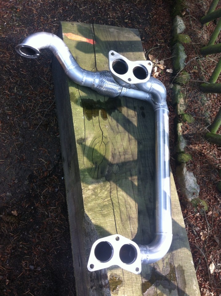

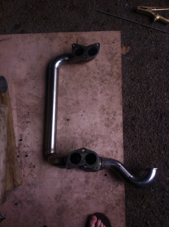

Un peu d'avancement
Le pot d'échappement est prêt
Pointé
Soudé
Monté
Me reste a faire des fixation d'échappement avec silentbloc en cours

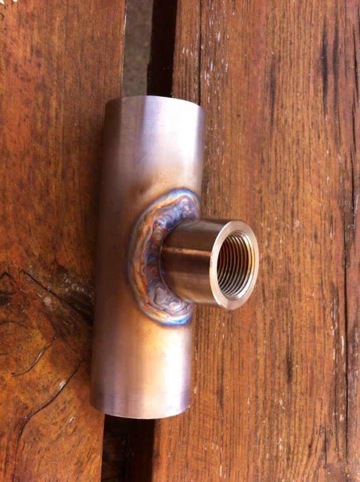

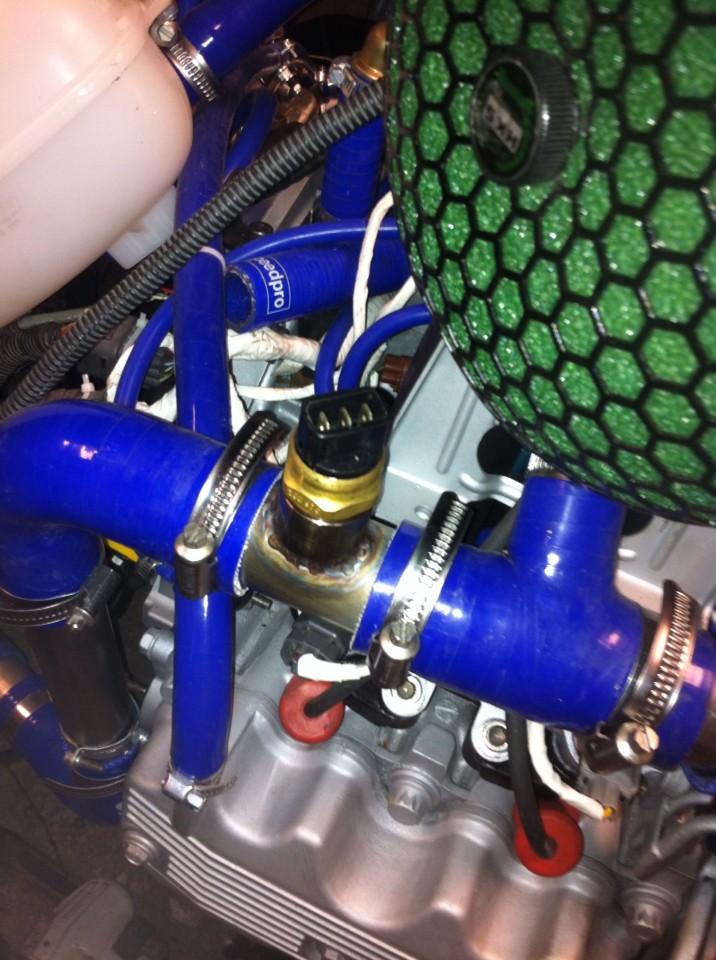

Pièce pour le thermocontact de radiateur

Encore du beau boulot!! J aime bien l echappement c est discret!

Salut ton échappement se dilate comment entre tes culasses?
Messages : 1064
Re: Ma1302 cab
Quesqui te tracasse seb ? Pour le moment je ne sais pas comment sa se dilate car il pete toujours pas le moteur j'attends de voir pour le faisceau
Pour l'appeler encore faut il etre bon en anglais sans traducteur mais j'ai andy de tsrengineconversion qui m'a répondu pour mon faisceau avec un delai de 2 semaines donc je pense que ...
Re: Ma1302 cab
seb1303c a écrit :Salut ton échappement se dilate comment entre tes culasses?
Euh... J'ai pas non plus de dilatation entre les culasses sur mon sub...
Re: Ma1302 cab
iln y a pas de collecteur qui se dilatent entre les cullasses chez sub ;)
