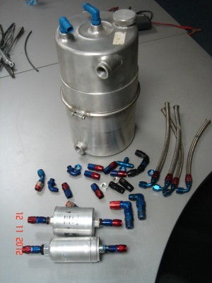

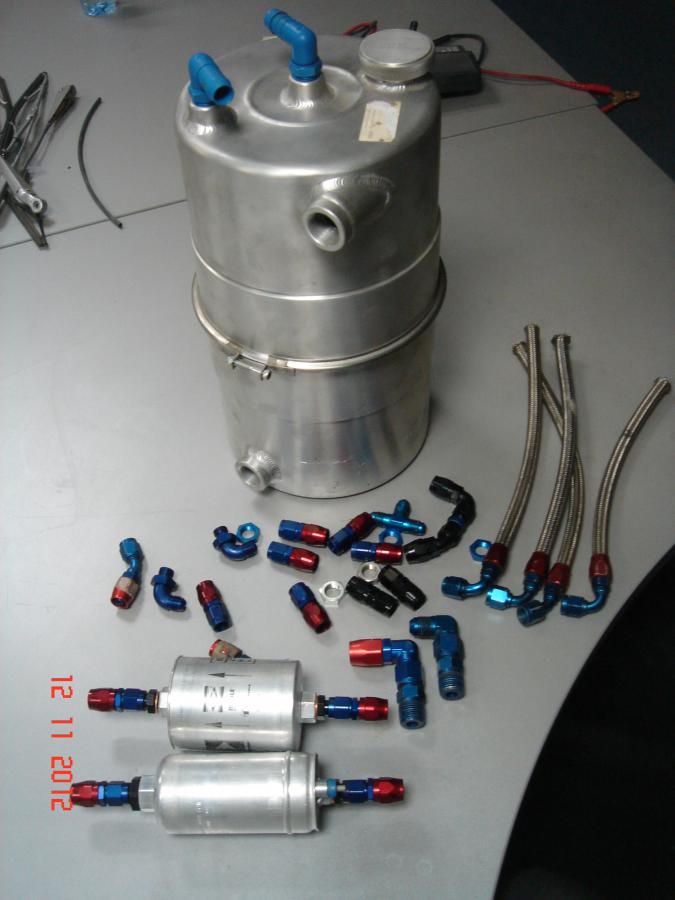

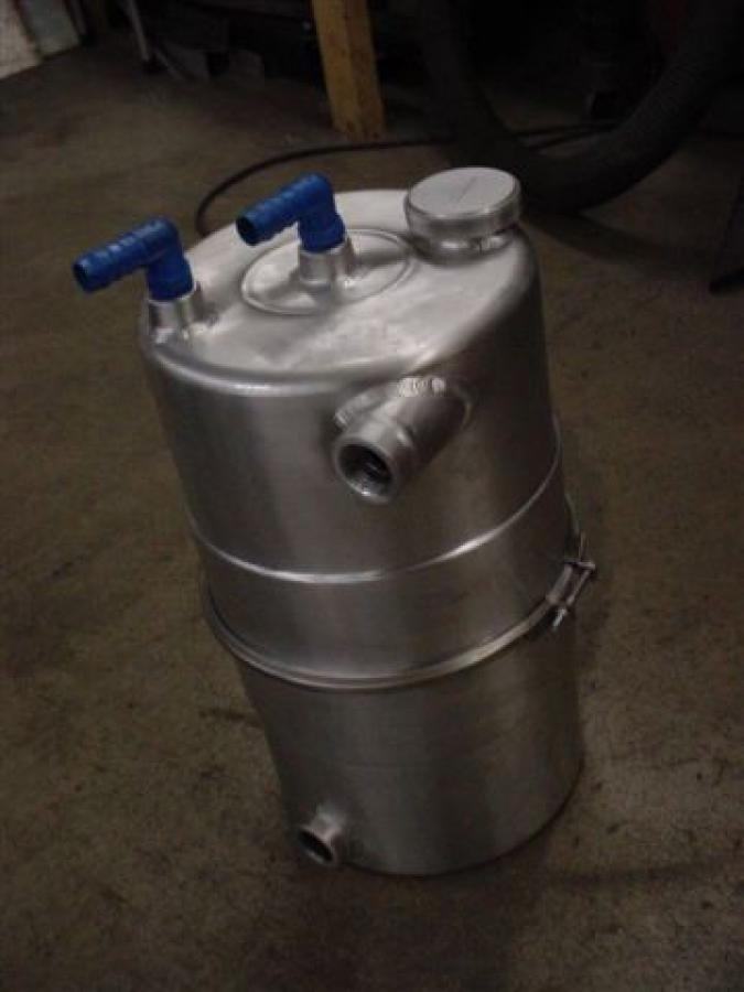

tien pour mon probleme de bache a huile j'ai trouvé ca
Ps; j'ai contacté Fred , on verra

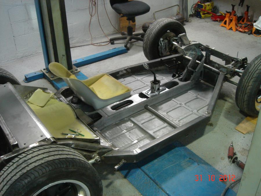

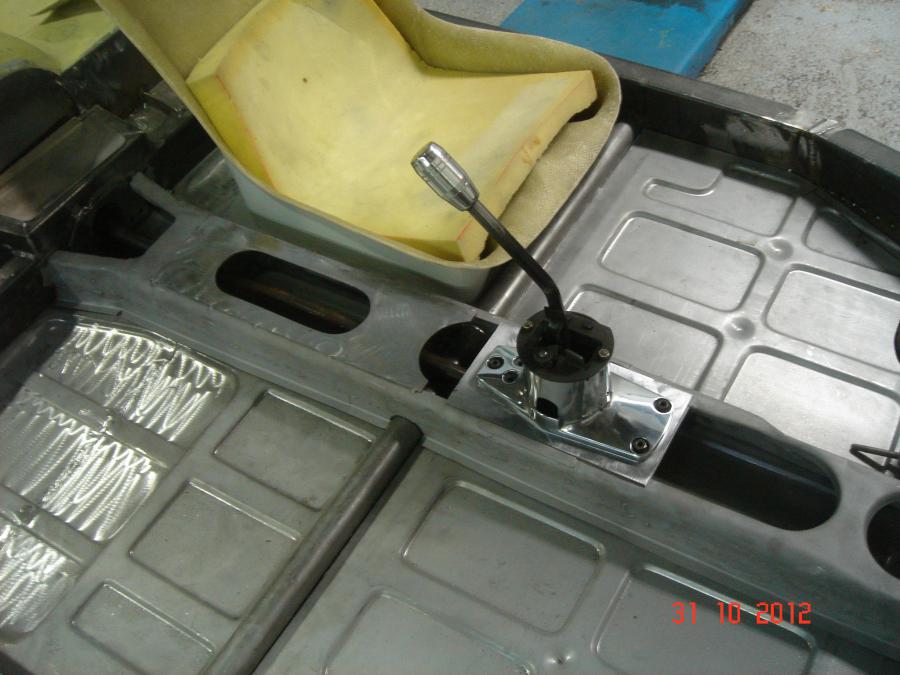

si non une petite photo du taf d'hier soir ; une petite poutre toute neuve avec son levier :)
Messages : 2483
Re: porsche 356 GermanLooK
pas originale comme réponse : c'est un sacré taf ce que tu fais !!!!!!!!!!!!!! :shock: :shock:
vraiment classe comme projet!!! :boire:

aller avec les quelques pieces qui arrivent je commance les choses serieuses
pompe a injection Ok
filtre ok
basche a huile ok
durite et raccords pour l'essence OK a 80% manque adaptateur pour les rampes du 993 et les passes cloisons
vivement la suite
j'en profite pour remercier Fred pour les raccords :D :D ,Fabien et Laurent pour la basche ;100€ :D :D ca c'est un beau cadeau aussi
maintenant va faloir trouver les radia

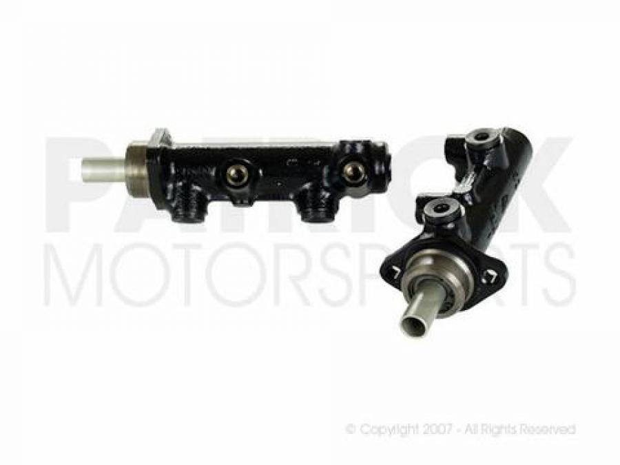

Une petite question pour les habitués du German ! :)
Quel maitre cylindre de frein installé avec les kits de freins 911/944 ? bien entendu il faux un gros diamètre ??? :D
Les 911 non assistées sont en diamètre similaire au cox origine :( , les autres sont assistées :( ????
Merci de vos avis
:thumb: :thumb:
un de bus 71 par exemple ils sont en 20,8 mm les assistés de bus sont en 23,8mm
2366IDA
Messages : 110
Moteur : 3.6 !
Message par 2366IDA »

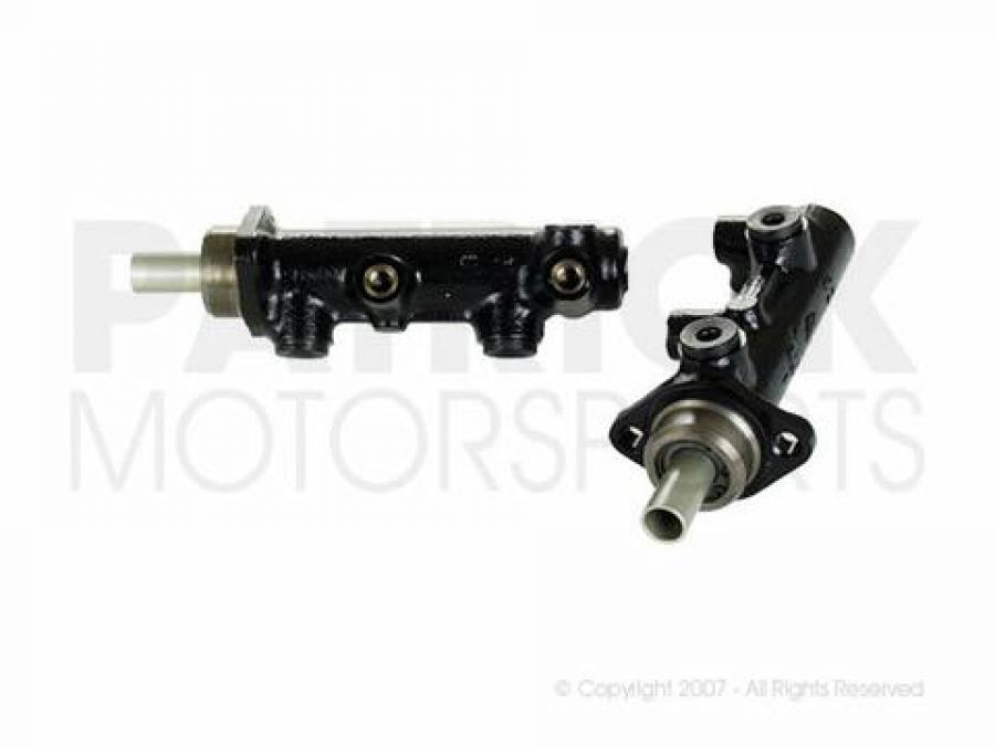

quelqu'un aurais t'il une idée d'ou provien un tel maitre cylindre ?
BRAKE MASTER CYLINDER SYSTEM - 23 MM - FOR USE WITH 911 & 914 NON POWER ASSIST CARS - INCLUDES: MASTER CYLINDER, SPECIAL ENGAGEMENT PUSH ROD & FLUID FEED NIPPLE SET
ca viens de chez Patrick motorsport bien sur :-D :-D :-D
Messages : 6149
309 GTI, Audi 80, 944, etc... pour un diamètre 20,6mm, même fixation, mais coute seulement 30€ :wink:
Pour du 23mm, tu as le 406 phase1, mais j'ignore si la chape de fixation est identique. Environ 80€
En résumé, on trouve de tout, sans le prix Porsche :wink:

Messages : 3598
patrick il prend le mettre cylindre des 930 turbo avec les 2 sortie en 23
sion tu peux prendre du 44 avec une en 23 et l'autre plus petite je me souviens plus du dia?
