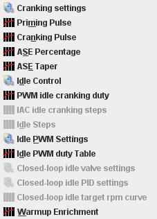

Le menu suivant concerne le démarrage et le ralentis, en gros c'est ici que l'on pourra régler le calculo pour
démarrer au quart de tour l'été comme sous 40cm de neige sans toucher la pédale de gaz et avoir un ralenti
parfait en tout temps (avec un ralenti accéléré à froid si l'on veut) Bref, ici on règle le "confort" du moteur
