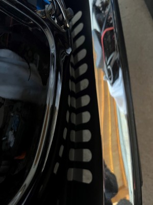

Je veux bien une photo des ouies du spoiler stp :wink:

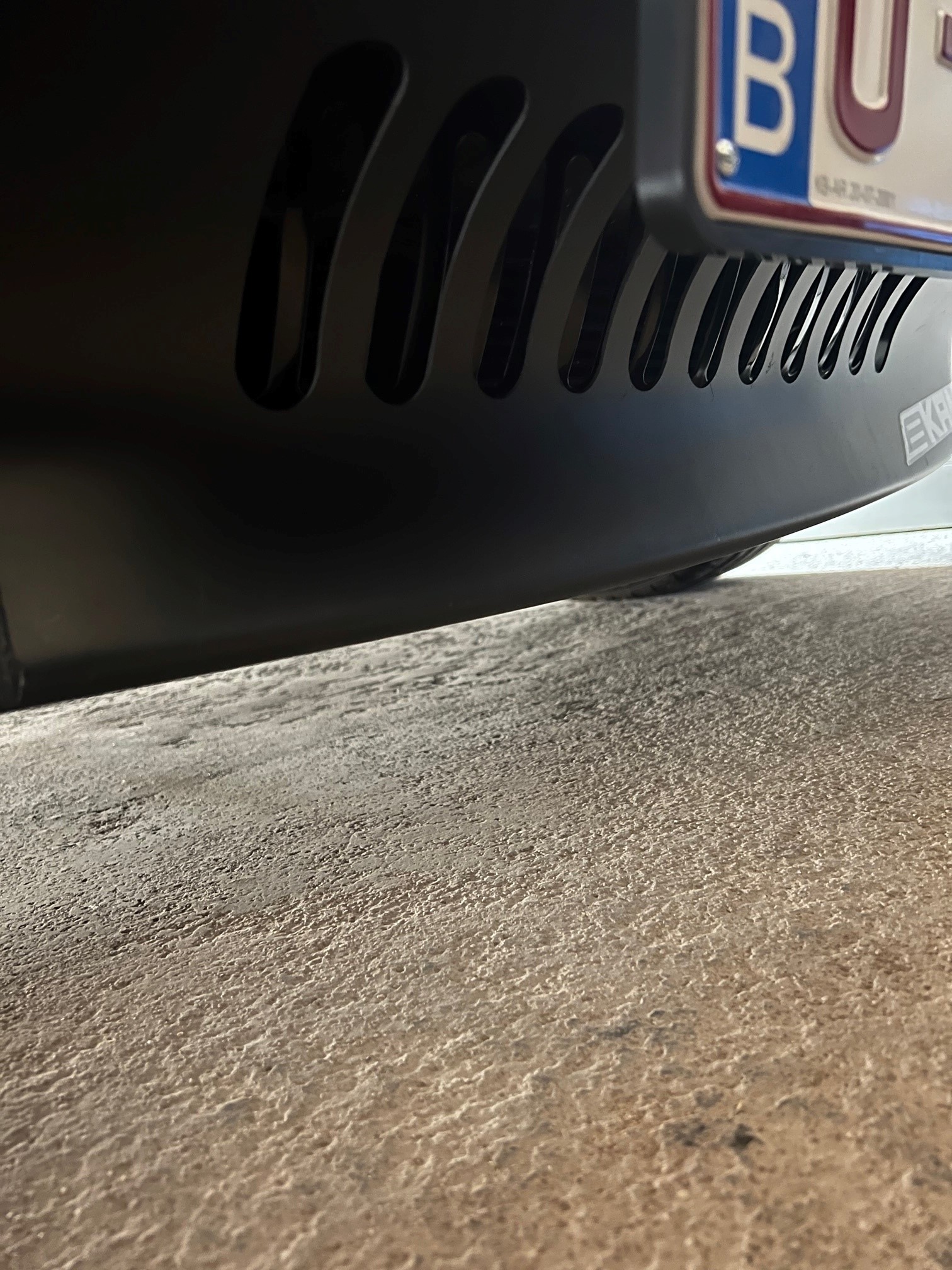

white lady a écrit : ↑28 mars 2022, 17:44 Je veux bien une photo des ouies du spoiler stp :wink:
Voila Pierre :thumb:
11 ouilles de 30x100mm (100mm=rectiligne d'axe de trou à axe de trou), espacées de 20mm entre-elles. Elles ouvrent tout le passage devant le radia, qui est le plus grand possible a monter derrière la jupe ajourée.

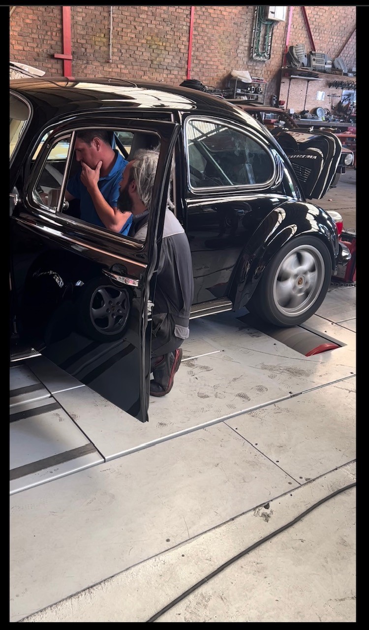

Passage au banc, derrière le volant qui plus est, et avant demontage du 2056cc T4.
Un bon petit routier qui sera en vente bientôt, par un amis qui est le proprio du moteur.
- Pmax 134 CV @ 6500rpm
- Couple 170 Nm
- Perte dans la boite 915: 13CV... bravo mon Flo :cheers: (pour info une autre cox d'un ami affichait 20CV de perte avec sa boite stock a cardant)
