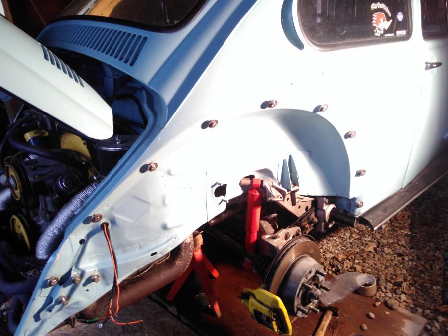

Comme j ai démonté les ailes pour changer les barres de torsion, j en ai profité pour faire un check-up des passage de roue arrières. Après un petit nettoyage ils sont nikel
Du coup comme il me restais de la cire corps creux j en ai passé sur les passage de roue, dans les interstices des ferrure de pare choc et j ai retraité en abondance les longerons, ainsi que la partie dans le coffre avant la où se glisse les tuyau de chauffage pour le desembuage du pare brise. Les pieds de portes seront ainsi protégé. J espère pouvoir tout remonter dans la semaine et en route pour un nouveau contrôle technique.

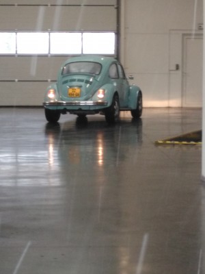

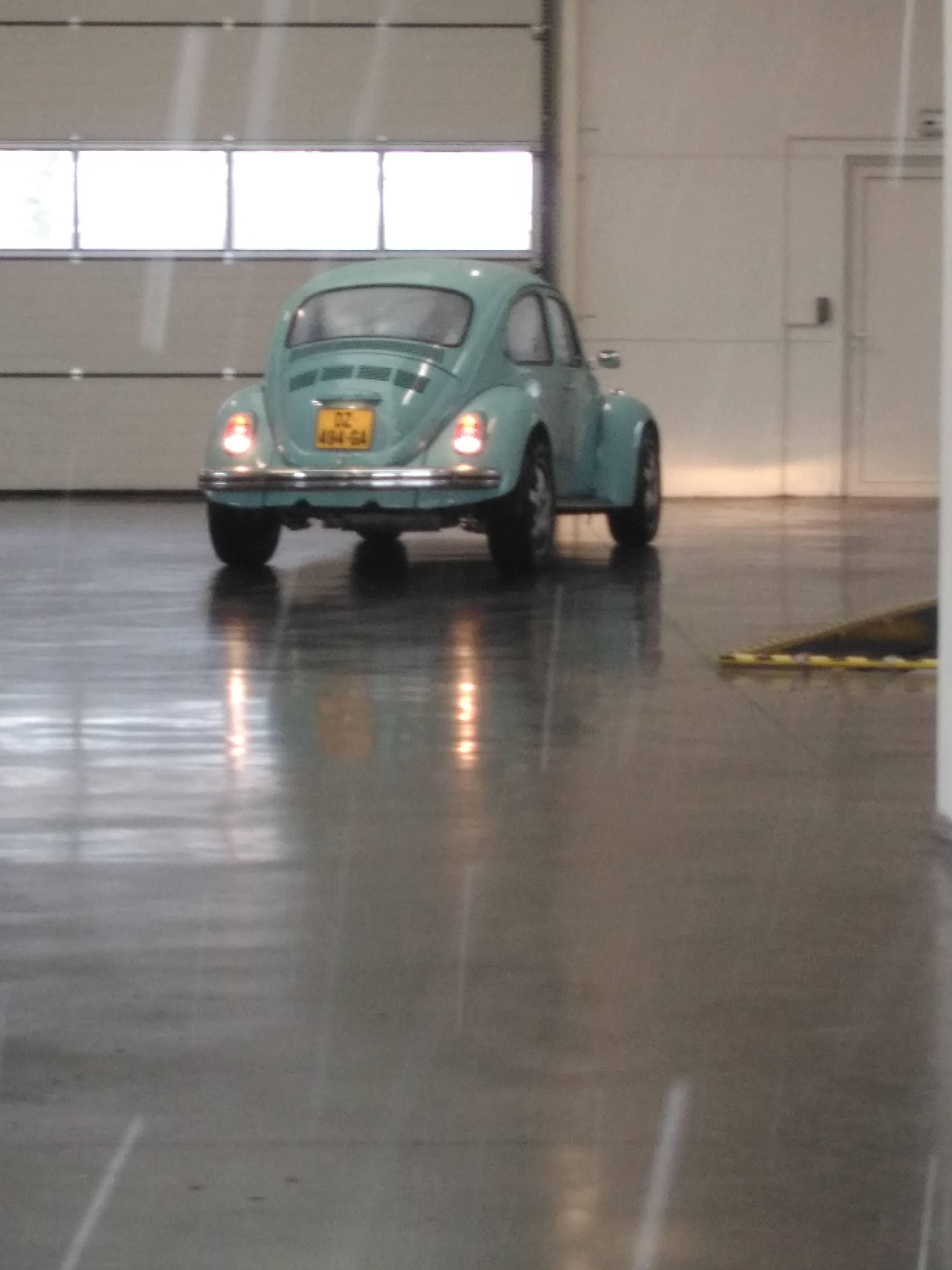

Déséquilibre du freinage à l arrière et c est tout :cheers:
Le mec m a dit en le remettant les clefs "eh ben elle est nickel". Ça fait plaisir.

white lady a écrit :Je croise les doigts :D IMG_20170211_105207.jpg
elle est super haute !! :scratch: :scratch:
Messages : 2401
Re: White lady
À l avant c est correct pour l arrière j ai toujours ce problème de contact roue/ailes donc j ai remonté vite fait avant le contrôle technique.
