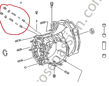

par tham
montage fait, marche pas....on a redemonté :evil:
une semaine supplémentaire de perdu, 90 € de remorquage en plus... j aurais du poser la boite chez flo je crois, ca sent la loose là....
j ai fait 1ere/MA/1ere/MA et je suis rester en MA bloqué, quand je passait une vitesse c est comme si j avais 2 rapports enclenchés en meme temps, plus possible de me mettre au point mort, en enlevant la plaque dessous avec un tournevis, on reussi a passer les vitesses et se mettre au point mort...
Comme il n a pas ouvert le carter principal, en qu on a du revidanger avant de redescendre la boite il y avait au moins 6/7 petits morceaux de dent de baladeur collé a l aimant !!! va falloir qu il m ouvre tout là , j ai pas envie de tout peter parce qu il reste des morceaux de dents dans la boite....

Tu dis avoir changer le pignon de 1ere, as tu changer l'arbre primaire aussi vu que le pignon fixe est usiné sur l'arbre et les pignons doivent être changer en même temps?
Comment tu changes le pignon/synchro de 1ere sans ouvrir le carter??? Dans le nez c'est 5eme / MA sur les 915.
Après intervention il faut régler les fourchettes pour que les rapports passent bien, j'ai découper un carter pour pouvoir faire ça.
Il y a des verrous dans le carter du diff...
Carter diff.jpg (33.53 Kio) Vu 2838 fois

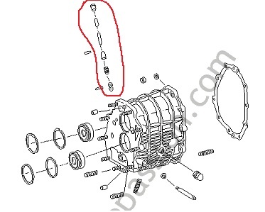

...et aussi dans le carter intermédiaire pour le verrouillage entre les vitesses:
Carter milieu.jpg (32.6 Kio) Vu 2838 fois

le carter de différentiel n a pas été touché, le pignon de 1ere de la magnésium était le même que le carter alu, il m a monté tout l ensemble tripode/baladeur/pignon/anneau de syncro de l ancienne boite et il a tout remonté.. mais les morceaux de dents de baladeur et pignon se trouvent , dans le carter de dif.... dans
la 1ere se trouve dans le carter intermediaire
quand je mets le levier vers le bas 2/4/ma je suis toujours en MA, quand je le remonte je suis sur rien , ca n avance pas mais ca cale comme si j etais en 5eme
Posté : 15 sept. 2012, 13:33
par tham
les verrous du carter de diff ont été changés

par jcoxforever
aie ! il n y a pas de mystere dans une boite si des morceaux de baladeur et de la limaille se baladent dans le carter, il y a de grande chance que les pignons ou les synchro de 2 , 3 et 4 soient touchés . :? qui plus est si la 2 et la 4 ne passent pas et que la MA reste enclenché il y a aussi de grande chance que les billes de verrouillage se soient faites la malle.
une seul reponse a tous ca : faut ouvrir et tout controler :scratch:
commence deja par le carter de 5 eme c est le plus simple deja a controler
apres ca se complique , bonjour l usine a gaz seul un pro de la boite pourra te la refaire au petit soin;
mais vu le prix d une remise en etat d une boite mieux vaut un echange standard meme d occase. enfin faut il encore en trouver une !
