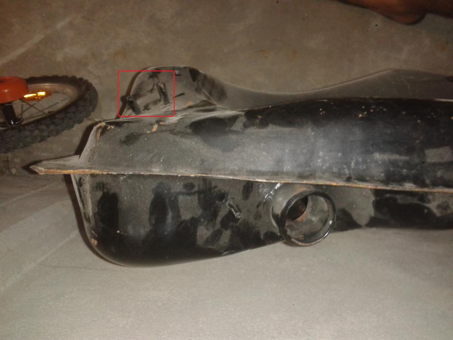

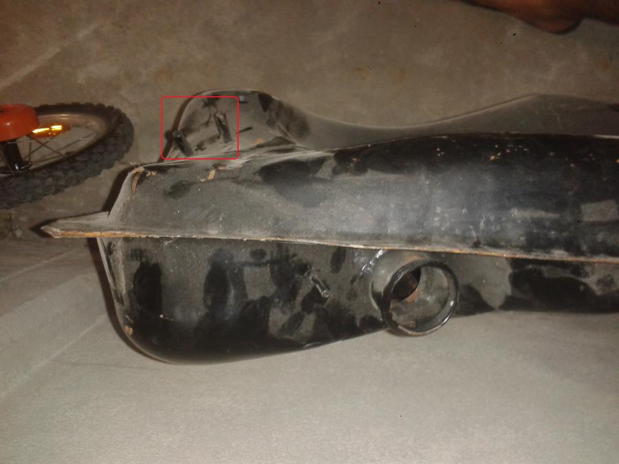

salut les germaneux! j'aurais besoin des lumières de ceux qui ont déjà eu un reservoir de mexicaine (injection) entre les mains. je m'explique, lors de l'achat de ma cox il y avait un reservoir en plus de fournis et, comme il est en meilleur état que le miens, je voudrais l'installer lorsque je remonterais. seuleument il y a deux sorties sur le dessous! pensez vous qu'il s'agit d'un reservoir prévus pour moteur injection? si oui, dans le cas ou je passe en injection sur le prochain moteur, le diammètre d'origine des entrées/sorties de ce reservoir sont ils suffisants pour un moulin ayant plus de watts d'après vous? :scratch:
Messages : 2401
Re: Made in texas
Normalement sur une injection tu as l aller et le retour. Par contre je sais pas ou sont implanté les tuyaux.
Pour le plus de watt je suis passé en 8mm extérieur donc ça fait 6mm intérieur.
Re: Made in texas
La justement on dirait bien qu'il y a l'alle et le retour cote a cote.
Merci de l'info pour le diammetre. ;-)
Re: Made in texas
Il est pas dit que les tuyaux débouchent droits dans le réservoir, il serait intéressant de voir comment sont positionnés la sortie et retour à l'intérieur du réservoir.
Quand aux diamètre il faut quand même du gros pour l'injection et ceux ci doivent être de taille à alimenter 50ch...
Re: Made in texas
Tu es en quel diametre flo?
Re: Made in texas
Les pompes à injection de Mex sont en 8mm
Sur le bay avec le sub, 8mm également...
Re: Made in texas
