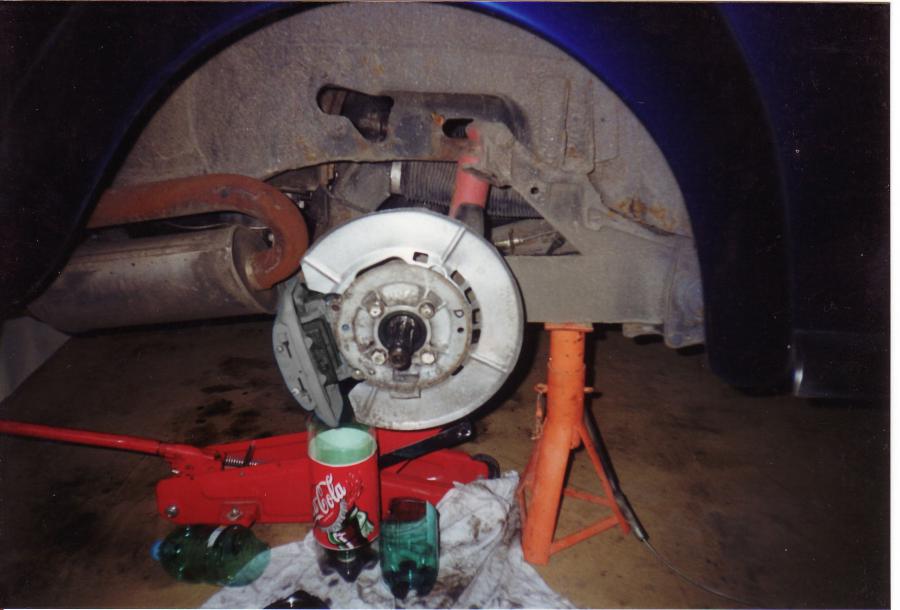

J'ai retrouvé une photo de mon montage d'époque :
C'était effectivement plug-and-play, boite, trompettes, etc... tout d'origine, 1200 de 74.
