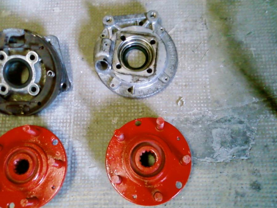

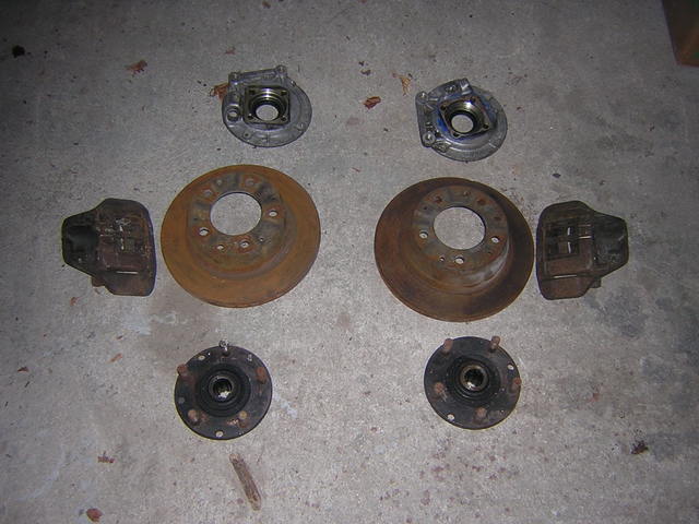

clem21200
Messages : 170
Enregistré le : 26 mai 2008, 18:08
Votre German : 1303
Moteur : Type 1 1776
Re: Freinage ar 944 sans bras porsche?!
Message par clem21200 »
Oui c'est ce que j'ai.

Messages : 6162
et bin voilà...
