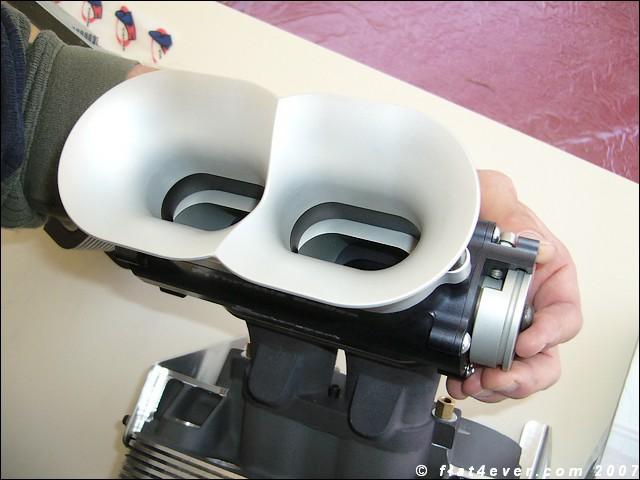

donc ensuite, tu fait une platine de fixation de tes rampes sur tes pipes, jusque là, je suis d'accord. par contre, une petite question: tu met quoi comme pipes? et l'entraxe entre deux corps correspond à l'entraxe des pipes? ou tu es obligé de jouer sur la platine de fixation?
Re: corp d'injection
ben moi ça sera des pipe home made
mais sinon il fau mesurer l'entraxe des corpas papillon prendre des pipes qui se rapproche le plus et apres faire une platine d'adapation en forme de reduction excentrique ;) ce qui donnera un petit effet ventury non negligeable :twisted:
ok, si tu peux, pour info, tu pourrais mesurer cet entraxe quand tu prendra la photo? suffirais que ce soit identique à nos pipes, ce serais vraiment pas mal
lol c sur mais ça serai quand même vraiment le coup de bol lol
alors voila je me suis bien planter lol
moi ce que j'ai c du kawasaki zx10R
promis demain je fais de photo de plus pres
sinon pour la cote voila ce que ça donne en entraxe
le tout avec un diametre de 44mm

Gm pour général motors, les mégasquirts n'acceptent quasiment que ça. 44, Se sera trop petit pour Dangerous malheureusement (et pour moi aussi).
Tu les as payé 60€ sur Ebay? Par ce qu'à ce prix, c'est completement imbattable et est loin de se trouver à tous les coins de rue...
ben 44 c ce que g acheter mais ya plus gros evidement
oui sur ebay direct us
il suffit de chercher un peu et ce renseigner du diamètre avant lol ce ke je n'ai pas fait a cause du prix hihi mais moi ça me convient
sinon pour les capteur je suis pas aussi catégorique que toi mais faut que je repotasse un peu MS

Le GM (GENERAL MOTORS) c'est pas obligatiore mais plus simple car les MS sont native en GM.
corp double papillon a pilotage electronique c'est peu etre prematuré pour nous non
le zx est en doubles pap
(ah le ZX10
ta solution est economiquement tres interessante mais 44 je pense que ca va etre juste pour moi
ben 44 apres tout depend comment tu pousse dedans
mais la c une autre histoire
apres les diametre yen a plein suivant les moto ;)
sion le pilotage est mecanique pour le papillon c juste qu'il ya des capteur de position du papillon
il ya un 2eme papilon pilloté par un servo moteur mais je pencherai pour un espese de starter non ?
il y a 1capteur de depression je croi aussi je pense que c une piste a ne pas negliger ;)
