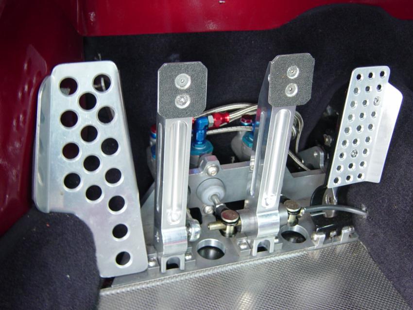

Est ce que vous roulez avec deux maitre-cilindre, un pour l'arrière et un pour l'avant?
Re: BESOIN D'AIDE POUR CONFIG GROS FREINS.
Avec un seul, mais de plus gros diamètre.
Pour un montage double MC, tu as une idée? il faut modifier le pédalier?
Non, pas du tout, mais j'ai été interpellé par la remarque de François... c'est un montage jamais vu !
En général, on est plus sur un seul Maitre-cylindre et un répartiteur.
Benoit a écrit :Non, pas du tout, mais j'ai été interpellé par la remarque de François... c'est un montage jamais vu !
si si c'est du deja vu
look ca

tu en rajoute un troisième tant que tu y est, pour l'embrayage. A ce niveau là ...
tu mes une boite 6 :boire:
ElPax a écrit :tu en rajoute un troisième tant que tu y est, pour l'embrayage. A ce niveau là ...
pour l'embrage bé il y est aussi sur le tof il lui manque que la boite 6 :twisted:
