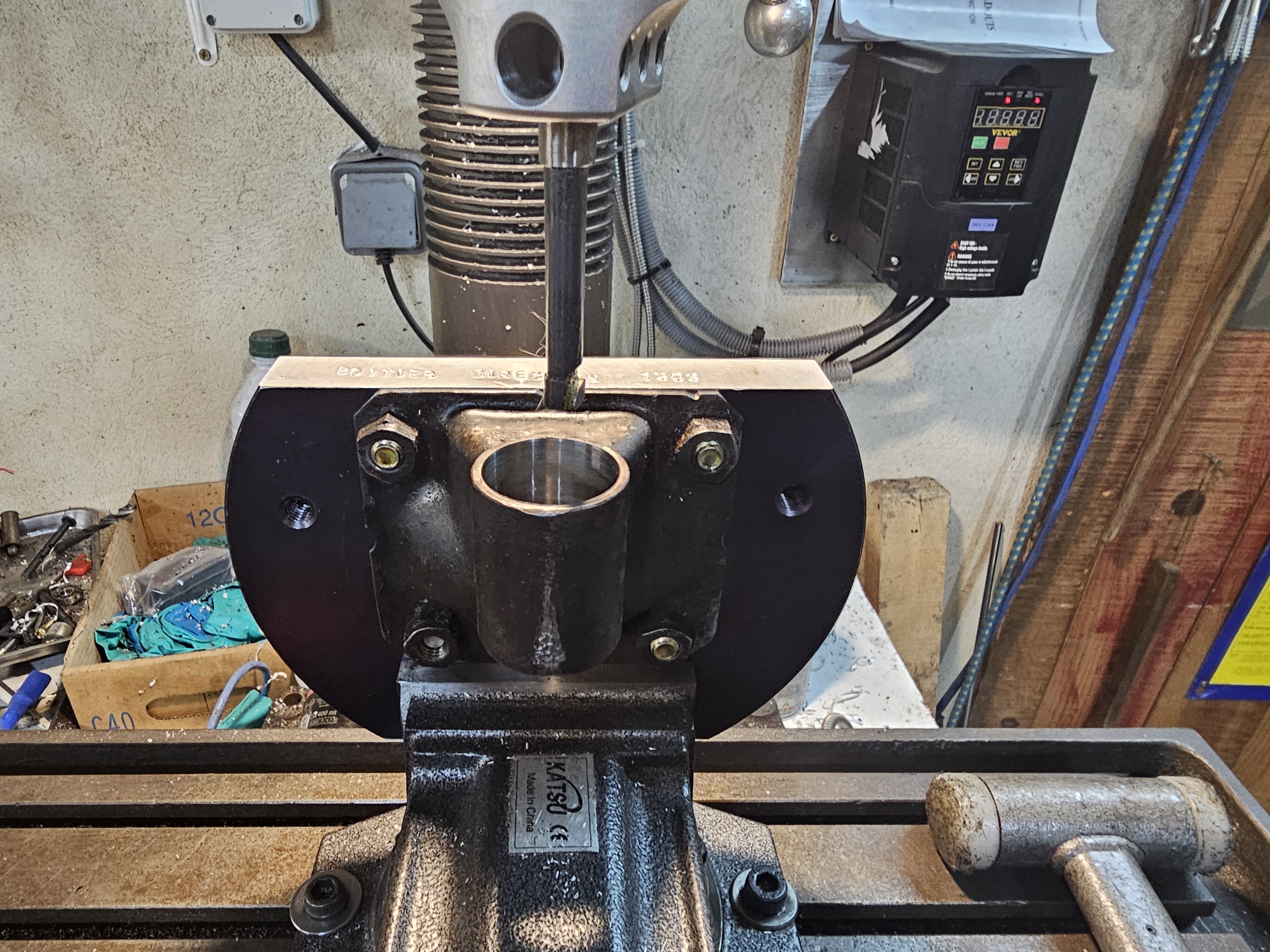

J'avais déjà fait cette modif sur ma précédente 1303 il y a 15 ans avec un sacrément changement à la clé
Bon a l'époque je l'avais fait faire, maintenant j'ai le matos pour le faire moi-même
Donc usinage d'un support pour pouvoir fixer correctement et de façon bien rigide le relais
Si y en a qui veulent c'est le moment, on fera un échange de bons procédés

Je peux le faire sans probleme mais il me faut le relai, j'en ai pas d'avance

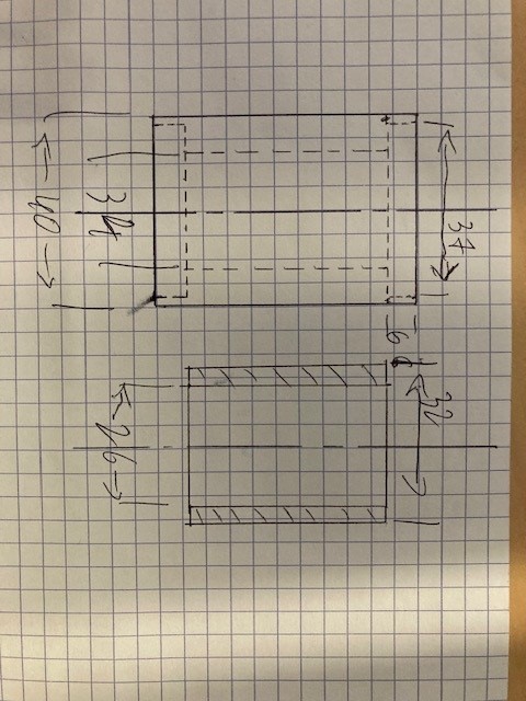

j'ai démonté le relais de direction qui avait du jeu, le logement mesure 38mm intérieur et l'axe fait 26mm.
c'est un relais en alu de 1302
Après recherche, il n'y a pas de roulement en 26x38, il existe 26x47 pour 10,21€ mais le corps fait 47mm donc ça passe pas.
Sinon il y a 26*37 pour 26€
les relais en acier de 1303 doivent avoir des cotes différentes.
La solution pour les 1302 est de reprendre le diamètre intérieur du corp et faire un manchon qui se glisse dans le corps du relais avec 2 épaulements pour loger 2 roulements en 26*37 plus une entretoise autour de l'axe.

Change l'axe pour une vis CHC M12 en classe 10.9, tu verras que les possibilités de roulements en intérieur 12 sont nettement plus importantes
