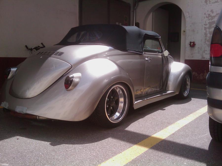

voila les première photos le temps est pas terrible pour de belles photos a la sortie de garage...
ça prends forme mais faudrait encore changer la boite
pour les grands trajet pas terrible...
si quelqu'un a des proposition je suis preneur
je sais pas quoi mettre...vw...porsche
quel serai le meilleur compromis
