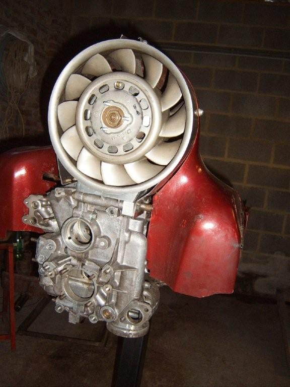

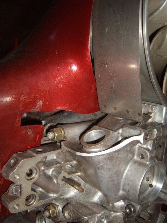

La platine montée sur ton bloc ressemble furieusement à la miène! Sauf la face bisautée de droite qui est dans mon cas une modif pour adapter les sangles BAS! C'est aussi le genre de "jour" que j'avais quand j'ai démonté ce moulin, sauf que lui a tourné 5000 bornes !
Je vais prendre quelques cotes de la platine et mettre ca en ligne histroire de comparer.
Merci

En fait, j'ai l'impression que ton montage est hybride, comme a failli l'être le mien...
Usinage Remelle, platine Remelle, coiffe BAS !
Dans mon cas, je change la coiffe,
Dans ton cas, il semblerait que le montage ai été modifié pour que celà passe...

Peux tu poser la coiffe et la turbine sur le bloc pour voir ce que ça donne?

Voici la turbine (260mm) posée sur le bloc avec la coiffe BAS.
C'est clairement pas le bon modèle! Je commence tout doucement a me mettre la pression pour sortir le moteur avant les beaux jours... et ca comence a devenir limite... Help
C'est quoi qu'il me faut?
Kev

Il y a peut être assez de matière sur la platine pour l'usiner et faire descendre la turbine

Il me semble que sur la première photo, la platine est trop haute : en usinage 260, le rebord de la turbine doit arriver au niveau du bossage du goujon qui traverse dessous !
OK avec FLO : il faut probablement enlever un peu de matière à la platine...

Il y a un poil a grignoter sur la platine, c'est clair. Peut être un poil aussi côté bloc.
Je vais monter les cylindres et des culasses pour estimer si c'est faisable...
Si la coiffe dont j'ai besoin sans devoir modifier le montage est une type Remmele, je peux toujours mettre le bloc dans le coffre m'arrêter chez eux mais ca c’est un peu les dérranger pour une bétise
