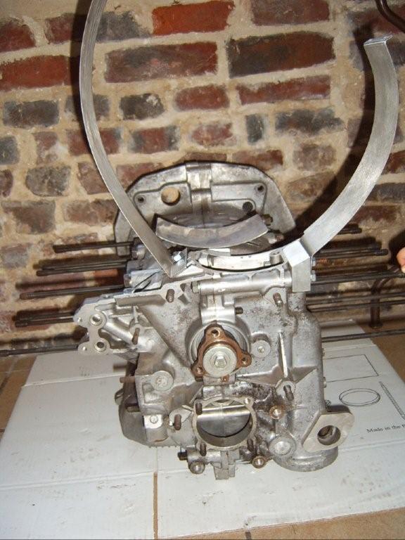

Le démontage du moulin va bon train!
La coiffe (BAS) installée sur le moulin était crapuleuse! L'ajustage était horrible et elle a été massacrée au niveau des culasses (probablement culasses BUS et puis transformée en 914 2L par après). Il me faut donc la remplacer!
Le montage m'a l'air vraiment hybride :
- Platine sans marque (pas de gravure ni inscription)
- Bloc reniflard gravé BAS
- Sangles BAS (c'est pas indiqué mais ca y ressemble furieusement)
- Turbine en 260mm
Je pense qu'il me faut une autre coiffe que la classique "type BAS".
Quelle est l'origine de cette platine?
Si on compare avec un montage type BAS, la turbine est ici clairement montée plus haut sur le carter. Probablement la raison pour laquelle la coiffe actuelle (modèle BAS) n'est pas ajustée correctement!
Merci
Kev

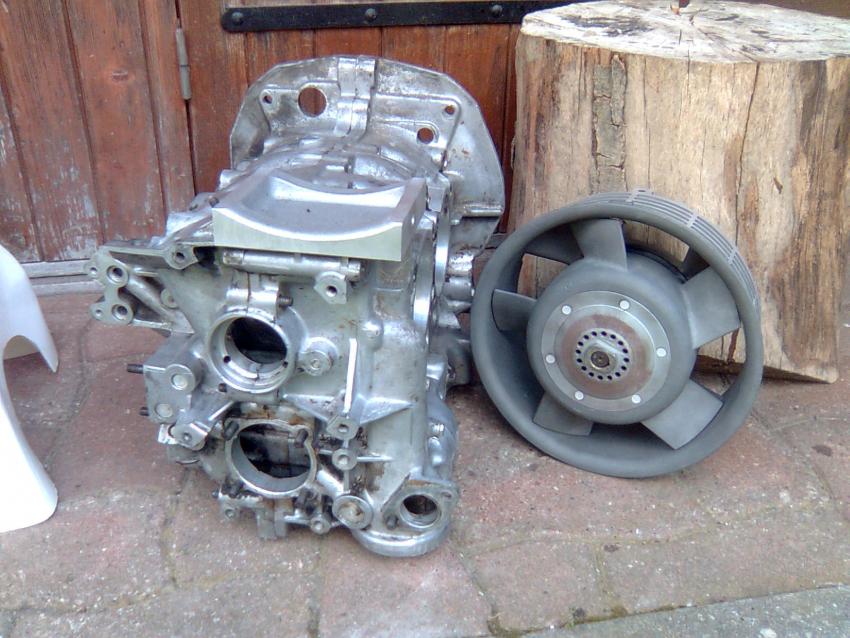

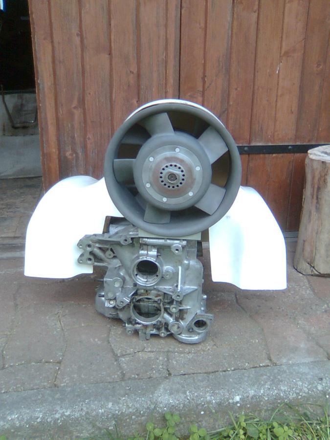

Re: 2.4L : remise en forme
Quel est le diamètre de ta turbine?
Messages : 6155
Superflo a écrit :Quel est le diamètre de ta turbine?
kevin a écrit :- Turbine en 260mm

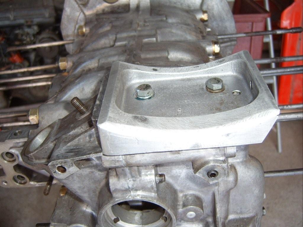

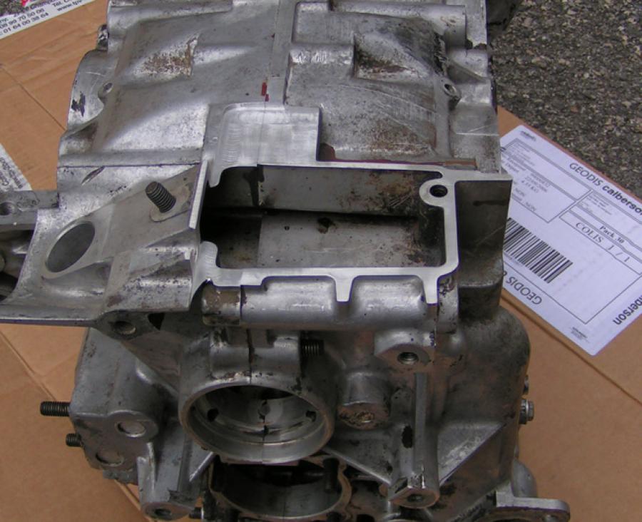

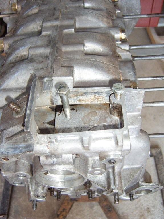

moi la position de la platine ne me surprend pas, on dirait des côtes Remelle, comme sur mon bloc...
Usinage à plat pour accueillir la platine
kevin
Messages : 530
Votre German : Cab 1303
Message par kevin »

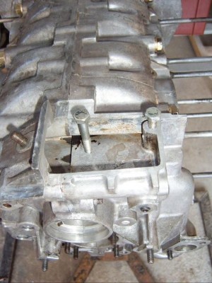

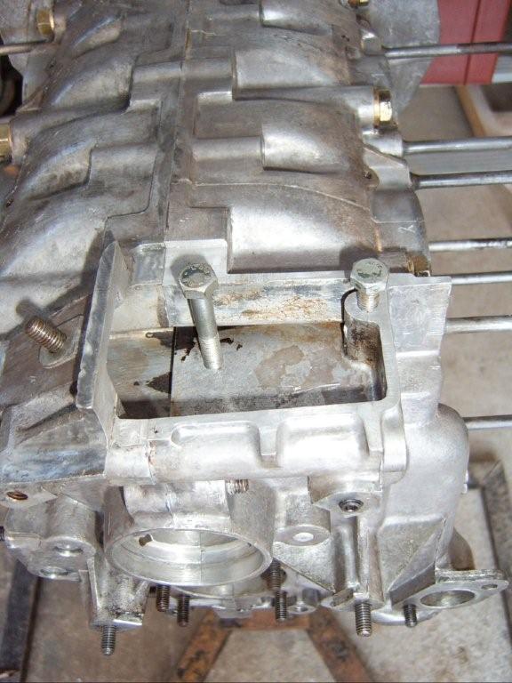

Voici une photo de l'usinage :
Le dégagement n'est pas si profond mais il est surtout décallé sur la droite si on compare avec ton bloc. Je vais voir avec Prototix si il a encore sa coiffe a vendre qui est pour usinage Remelle histoire de faire un petit essai!
Si vous avez d'autres idées (Wilke, Klaus ???)

Messages : 6155
L'usinage de mon bloc est fait maison, c'est pour celà que vers l'arrière, l'usinage va plus loin.
En revanche, je suis presque sûr de mes côtes vers l'allumeur...

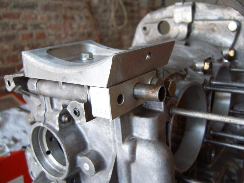

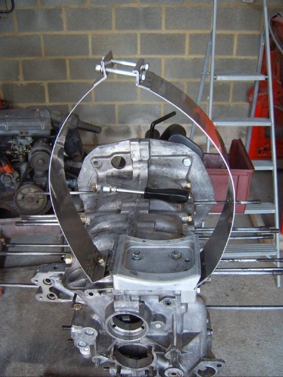

As tu une photo de ta platine en alu benoit? Histoire de comparer car elle pourait compenser la différence gauche/droite dans l'usinage et au final positionner la soufflante dans une seule et même position sur nos 2 montage.

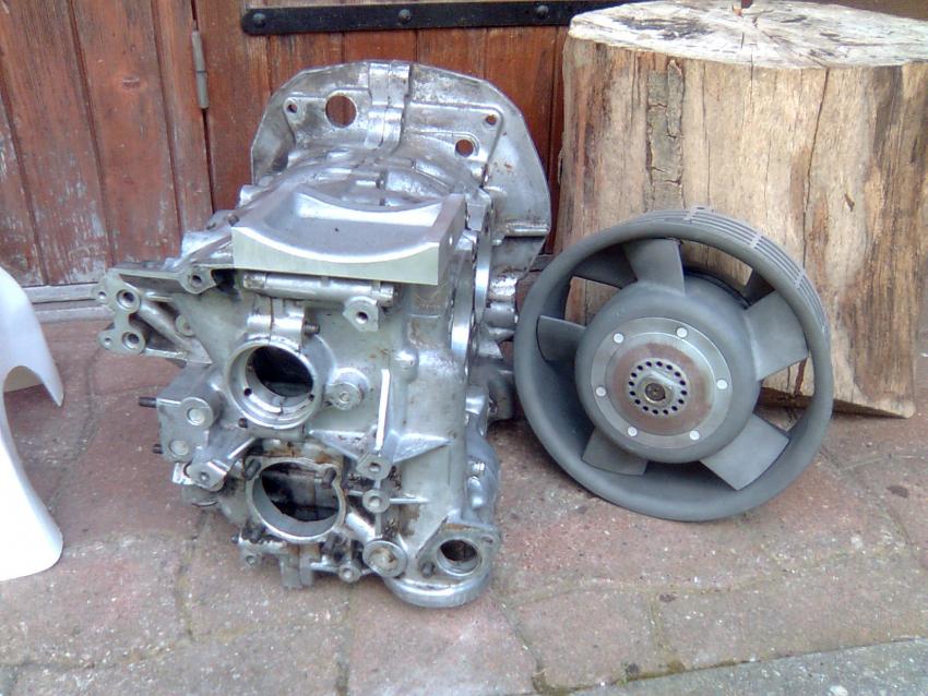

Je n'ai que ces 2 vieilles photos... prises avec le portable :(
Benoit a écrit :Je n'ai que ces 2 vieilles photos... prises avec le portable :(
Le jour entre coiffe et bloc est énorme :shock:
Messages : 6155
Superflo a écrit :Le jour entre coiffe et bloc est énorme :shock:
Oui Flo, c'était une coiffe BAS incompatible avec l'usinage Remelle : je l'ai revendue depuis. Mais ne nous éloignons pas du sujet de kévin!
