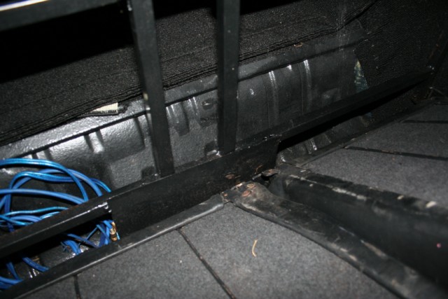

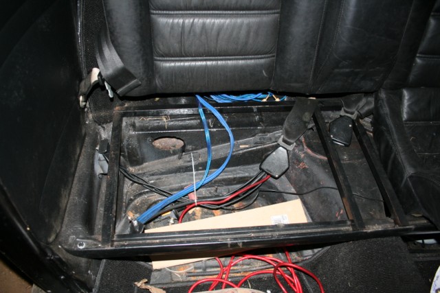

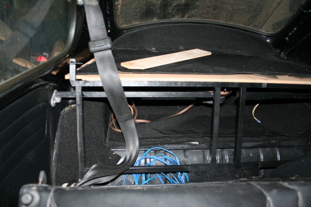

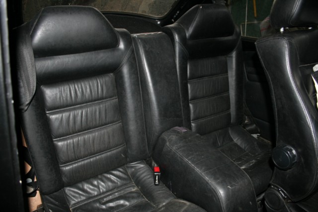

Voici les photos.
Pour le moment il s'agit de 2 cadres indépendants mais pour encore tout rigidifier , je fait y monter des charnières.
Pour l'avant, j'ai recupéré l'assise de la cox , j'ai découpé les fixations de la corrado et j'ai pointé pour ajuster au mieux la position.
Lionel
le tout monté
le tout monté
la partie supérieure
la partie inférieure
