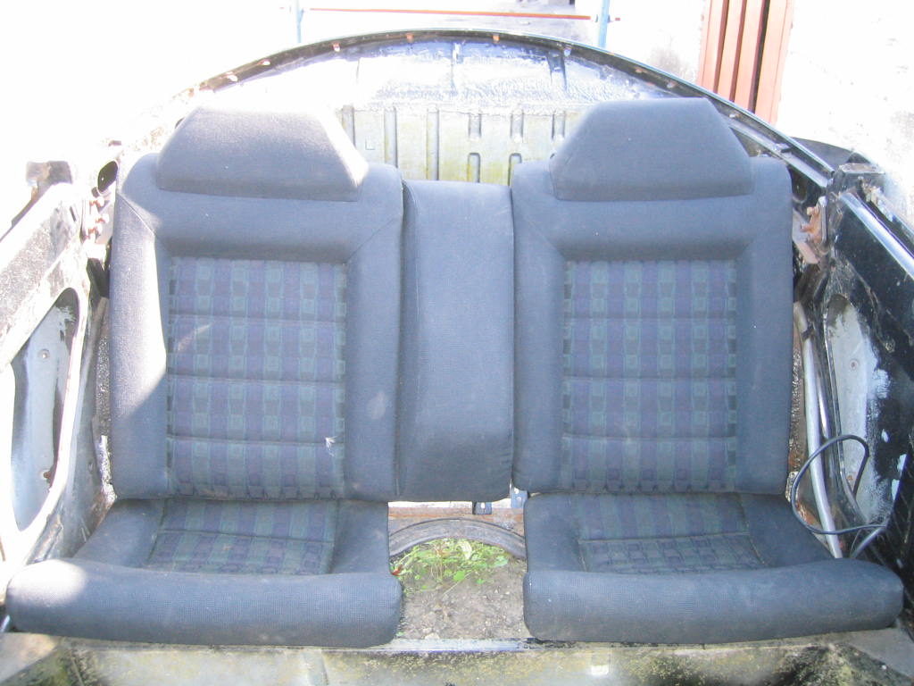

Me semble qu'un banquette arrière de Corrado correspondra bien à ce que tu cherche, et elle se monte sans trop de difficultés dans une cox.
Pour les sièges avants pas de problèmes, ça se monte aisément, il suffit de se faire un support sur le châssis ou les glissières d'origine à la hauteur finale que l'on veux et voila.

Bon, je trouve plus...mais sur ce forum zx9r62 a monté une banquette de corrado dans sa cox, il faudrait rechargé les photos ou lui demander qu'il le fasse.
(C'est la gars qui a monté des 19 pouces de cayenne)
Sinon, il y la banquette d'audi TT qui elle se monte encore plus facilement et donne même mieux

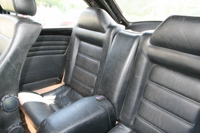

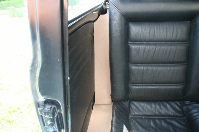

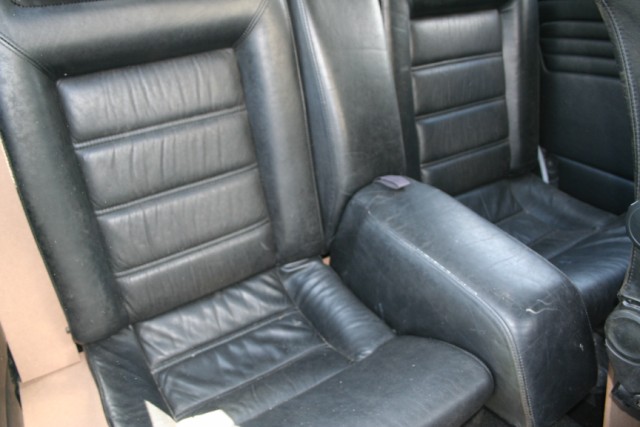

j'avais essayé sur le cab je pense que ca peut faire pas mal. le plus chiant sur une berline est de fixer l'accoudoir centrale.

Pour fixer les sièges de corrado j'ai fait 2 cadres en acier qui se monte sur les points d'ancrage d'origine de la cox.
Je fais sur le cadre du dossier des points d'ancrage des dossiers de corrado ce qui me permet de rabattre les sieges en 1/3 ou 2/3 afin d'accéder au coffre arrière.
Si j'ai le temps aujourd'hui, je ferais des photos des cadres.
