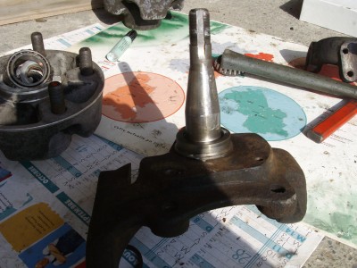

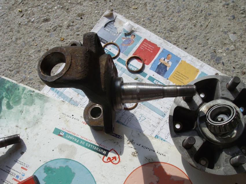

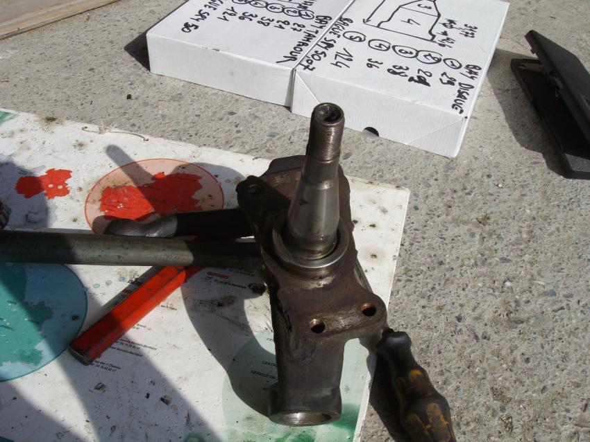

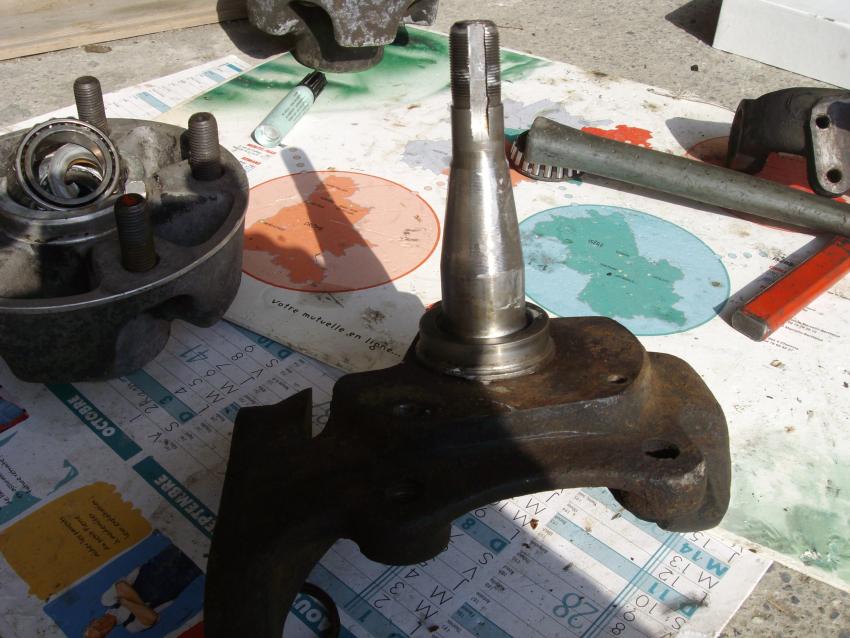

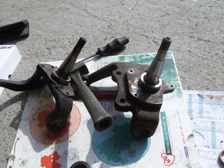

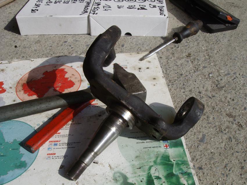

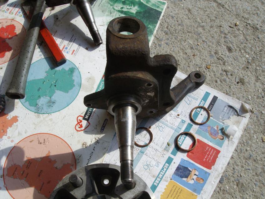

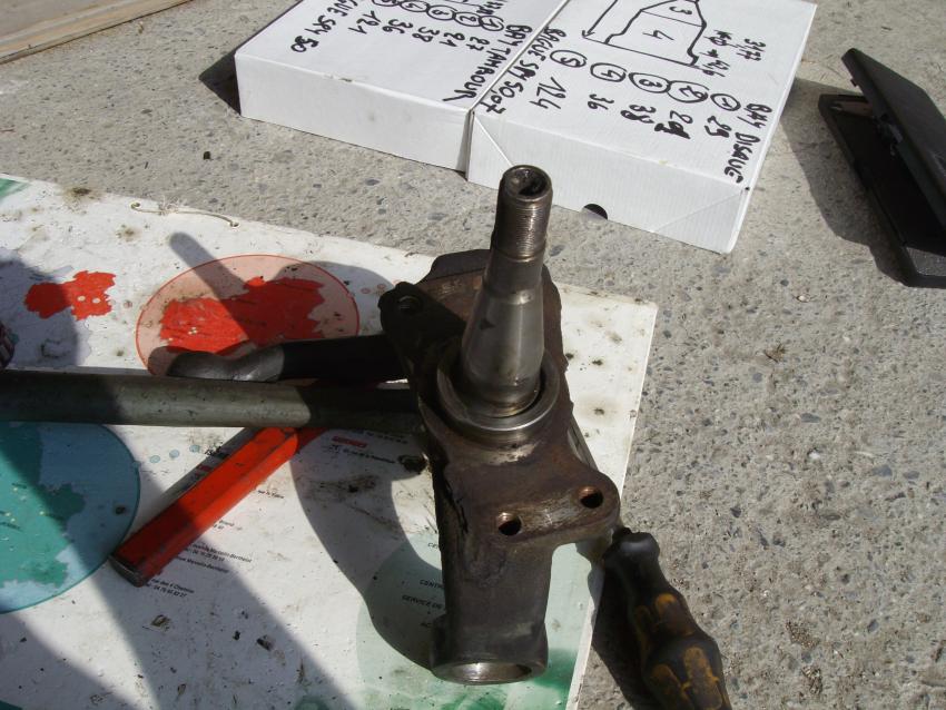

Voila les photos
Re: Fusée de bay windows

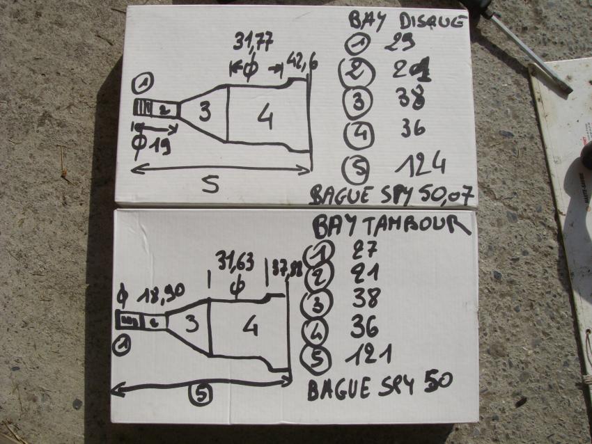

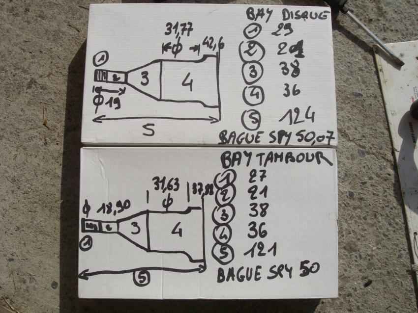

bon ben là on a les cotes des 3 fusées dispo sur bay
68/70
71/72
73/79
68/70
71/72
73/79

bon j'ai mes cales
donc les fusées de bay et de 944 ont les meme diametre mis a part la longueur du cone plus courte sur la 944 de 15mm
c'est pour ca que l'on monte une bague de 7mm en fond de moyeu coté flasque puis on mets le roulement, ca deporte de 7mm puis on mets une bague de 7mm en fond de moyeu coté roulement exterieur ce qui deporte celui ci de 14mm ( 7+7) ...y a plus qu'a glisser la rondelle freinée et l'ecrou de fusée......
les roulements atmo phase 1 et turbo 86 sont les memes
