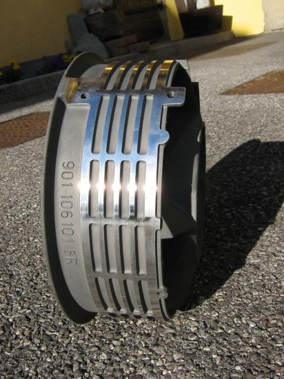

Refroidissement Porsche 12 pales ( qui me rend fou car impossible d'usiner en 260 :scratch: )

Messages : 6161
Re: T4 2366 "mixed power"
denis-34 a écrit :pour la turbine je vais aller la mesure ( 5pales)
Une 5 pales fait environ 266mm ou un truc du genre. Après un bel usinage, tu arrive à 260mm :

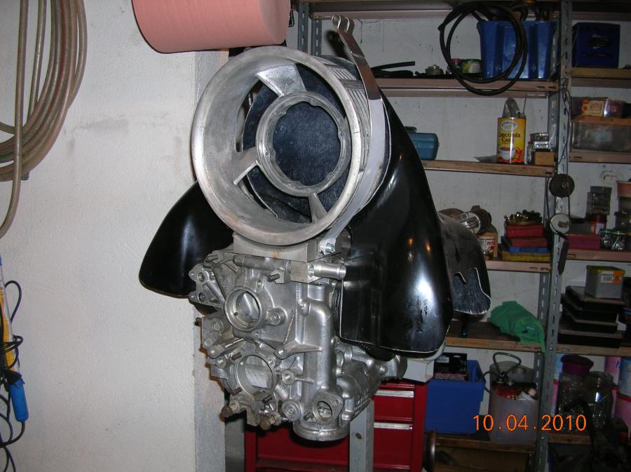

a oui , donc la 5 pales va toucher le capot !:(
On voit aussi souvent la lèvre de la turbine meulée en haut pour passer sous le capot.

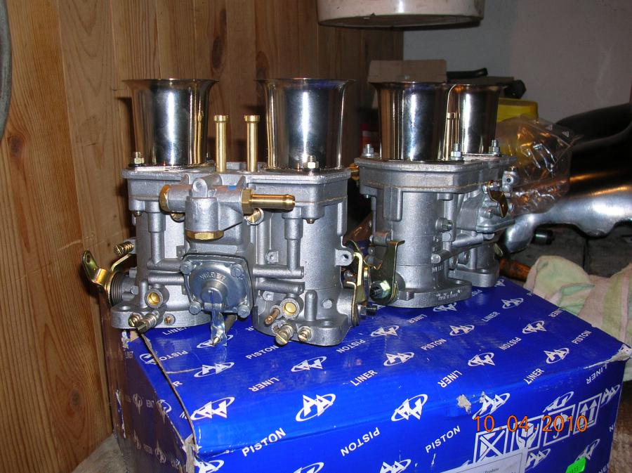

salut , donc je suis partie sur ma premiere idee et celle d'olivierC:\Users\VISTA\Pictures\ovale 1955\012.JPG[attachment=0

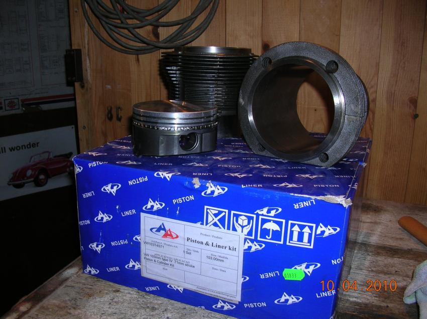

Message par denis-34 »
kit 103 AA , 48 idf , schleicher 324 , culasses 44/38
