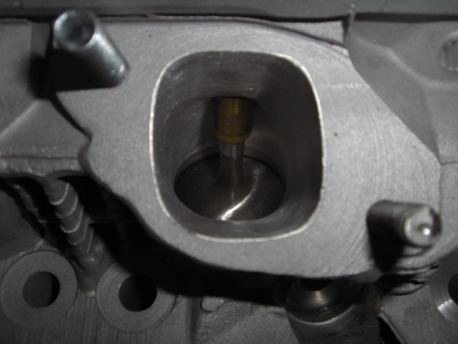

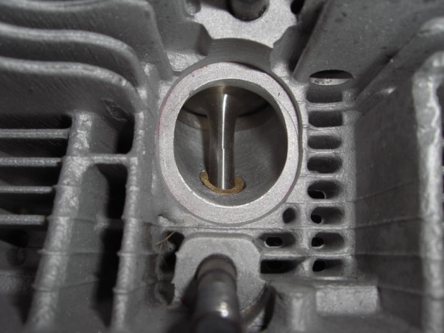

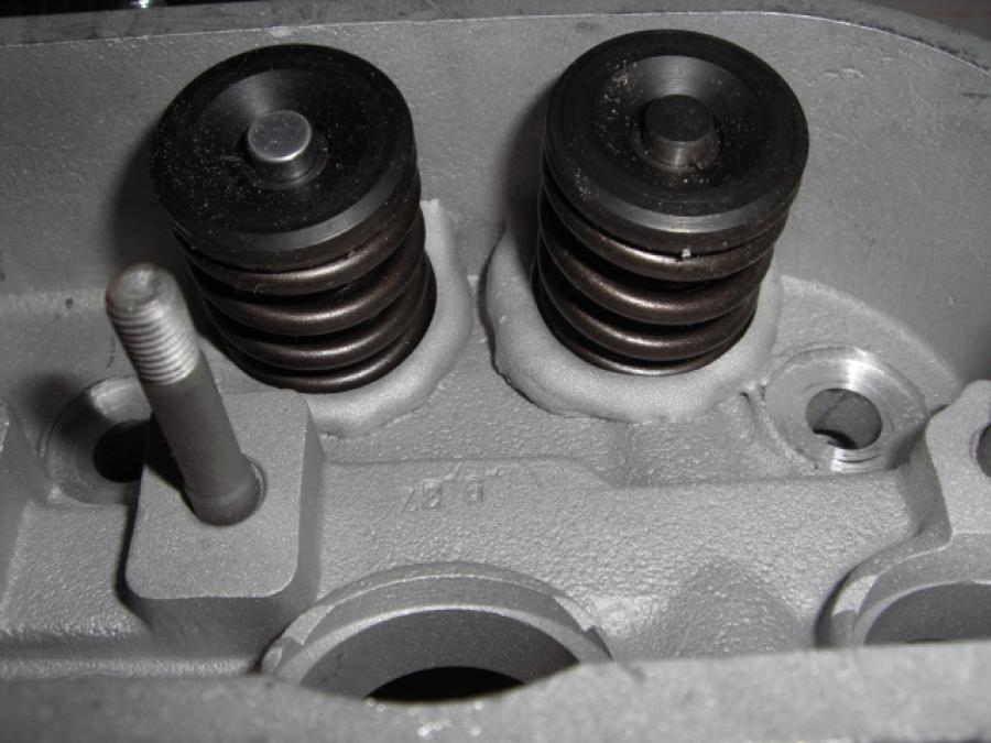

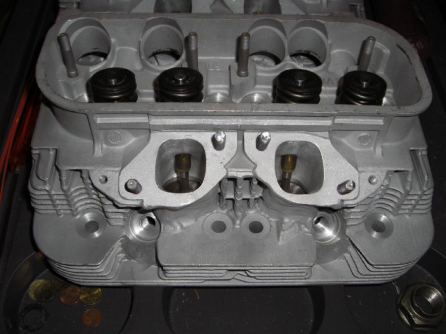

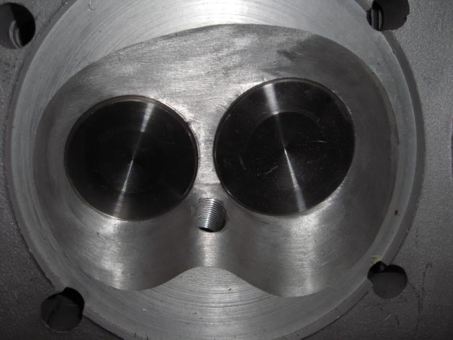

- Rom
- Messages : 42
- Enregistré le : 30 oct. 2008, 16:42
- Moteur : 2366
- Localisation : marseille
Re: T4 2366 "mixed power"
quelques tofs pour avoir une idée du travail réalisé chez eux...
allez un quizz pour les meilleur pour citez le boulot fait dessus...a vos claviers
j'attends vos réponses

moi ça ne fait pas longtemps que je les connais mais je confirme qu'ils sont très occupés (où qu'ils prennent le temps ) car j'ai attendu un moment mes culasses et les autres pièces .
Pour info les culasses sont en 44x38 3 angles, conduits admission et appuie ressort de soupapes rechargés et bougie déplacées, + le travail sur les conduits
Selon slide elles sont données pour 180 cv sans faire de restriction, mais pour moi si j'arrive à 150/160 cv je m'en accommoderais amplement pour mon Bug.

Si ta configuration "suit" elles sont largement ok pour 180ch au vu des photos, donc 150/160ch c'est "les doigts dans le nez"Rom a écrit :moi ça ne fait pas longtemps que je les connais mais je confirme qu'ils sont très occupés (où qu'ils prennent le temps ) car j'ai attendu un moment mes culasses et les autres pièces .
pour la liste >> culot bougie déplacé en 12mm, siège 3 angles, conduits admission ressoudés (pour avoir une meilleure vitesse de gaz), ressorts et coupelles T-1, soupapes en queue de 8mm, chambres et conduits retravaillées.
j'ai fourni à l''un des membres du forum des culasses aux modifs assez proches, mais en 46x39mm avec un travail différent sur les conduits (c'est pour une grosse cylindrée) >> potentiel sur le même banc de flux 210ch en diamètre 102mm ;-)
Pour les culasses que ce soit en Type 1 ou 4, les délais sont effectivement relativement élevés car la demande est importante et celà ne se fait pas non plus en une demi journée !!
