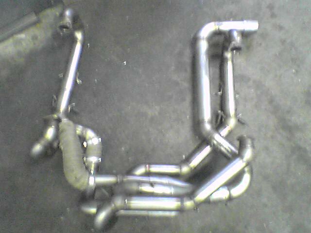

Plus ça va moins j'ai envie de le poser mais.... Je réfléchie.
Elle est un peut trop basse pour l'échappement merged... Avec les deux centimètres de débattement arrière ça ne devrait pas trop frotter mais...

Le moteur revient en refroidissement type 1... Aucune coiffe Porsche ne s'adapte sans modifications de trop grande envergure...

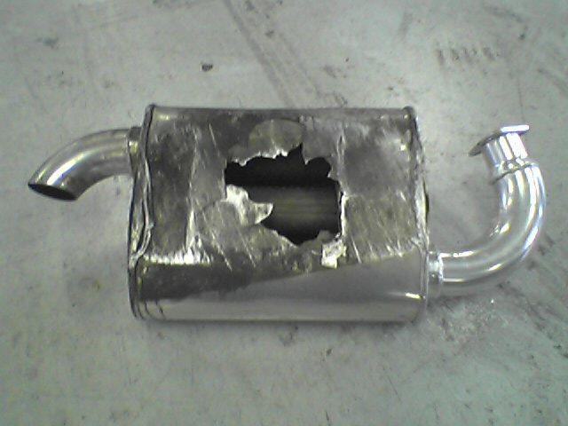

Il est beau ce merged...
(trois semaines plus tard)
La vache il fait du bruit ton merged!!!!!!
Plus sérieusement, je peux vous assurez que ça va toucher, j'ai eu la même config sur la cup...
Ça a tenu trois semaines.
Le problème c'est l'ouverture du silencieux sur une pierre en meeting à 350 bornes de la base.
Tailles basses, 8X35... 350 bornes à 4000 en échappement libre, ça fait mal....
Deux jours pour retrouver une audition normale.
Y a pas à dire, les merged c'est beau. Surtout les étincelles en première seconde au feu rouge.....
Ca c'est la seule option trouvé pour palier au problème de frottement...

La solution s'appelle Sidewinder A1 pour moi et relever d'un cm la voiture... Ou alors... Silencieux dans l'aile turbo trip, mais c'est vraiment le bas du 4 en 1 qui est ras du sol... Je ne sais pas, vu les culasses et le moulin je préfère rester sur un 1 3/4 plutôt que de monter du 1 1/2... Rien n'est figé cela dit...
