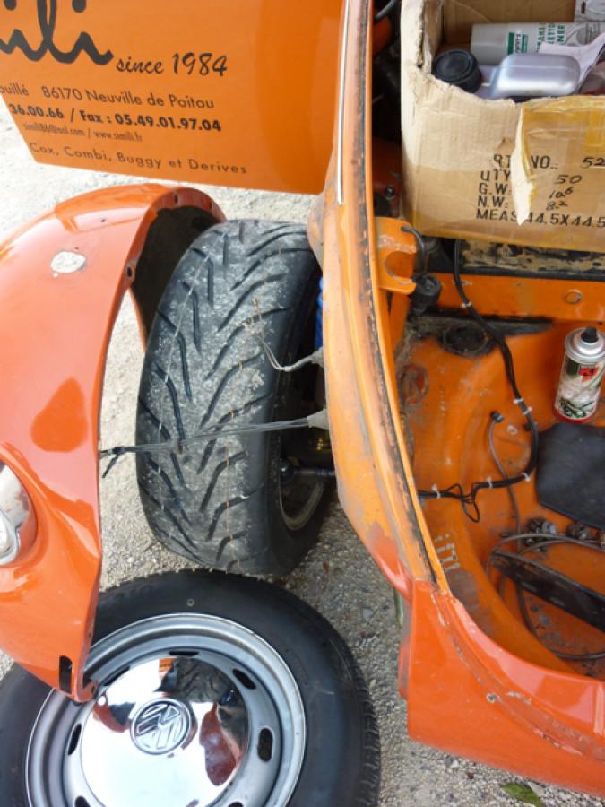

Whaou... Elle a évolué la mémère...
Changement du freinage avant et arrière pour du Tarox ventile. Reste le frein a main hydro a poser, les disques arrière a percer et gougeonner.
Bon décapage des passages de roues au diluant pour retirer l'antigravillon et finalement pas de surprises désagréables. Une retouche a faire... Mais plus tard
Il va falloir souder la deuxième barre antiroulis avant sur celle déjà en place pour sérieusement durcir le train avant (a priori ce we).
Niveau esthétique remontage des déflecteurs avant faute de vitres en Lexan de qualité. Elle sera prête pour la saison de DDCUP 2010 avec son T1 en attendant la bonne base T4
On s'éloigne un peu du sleeper mais a ne me déplait pas non plus :D

tu as mis des jantes Schmidt ??
Benoît
Messages : 968
Re: 1302 Simili façon sleeper !
putain j'adore la tournure que prend ton projet bertrand ! :rambo:
pour les jantes, on dirait bien des SCHMIDT Modern Line , ça change c'est la classe !!! :D :D

Ce sont les ex jantes pluie de la cup d'Aymeric (prêt de J fred)
