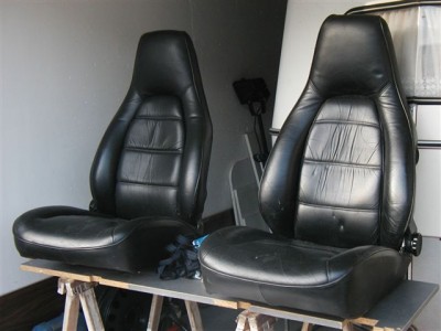

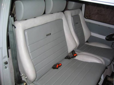

Pour les sièges... voilà l'idée de départ?
- c'est Recaro...
et effectivement c'est beau mais c'est du cuir...
- C'est Porsche...
Bon ok, j'arrête de pourrir ton post

Sympa les Recaro élargis
Ceux de 911 vont être un peu plus sport à élargir
