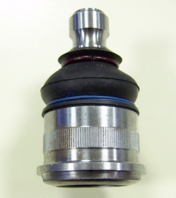

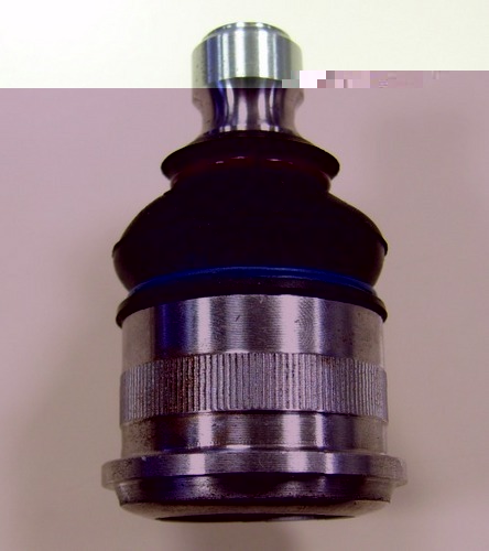

Oui les rotules de suspension vont être remplace par celle de Porsche
Re: 1303 en pleine évolution
vherso a écrit :Ca devrait aller mieux avec les "bagues", non ??
Non, en fait, le disque touche pas la rotule en elle même(vraiment pas grand chose, c'est juste frôler, car le disque tourne à la main sans forcer avec avec moyeux serré), mais le bras solidaire de la fusée, là où viens ce fixer la rotule (le cône).
J'attends donc de recevoir les cônes pour faire une légère rectif' sur le bossage du cône.
vherso a écrit :tu remplaces aussi les rotules de bras de suspension?
gros a écrit :Oui les rotules de suspension vont être remplace par celle de Porsche
Oui, mais pas par celle de la Porsche, c'est pas les même, mais un mix entre un corps de rotule VW mais avec diamètre Porsche, en neuf bien sûr.

celles de chez kersher non?
Oui, celle de chez kerscher.

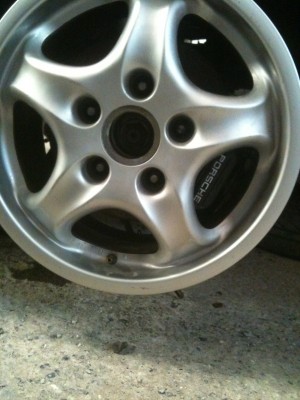

voici quelque photo du montage a blanc :D

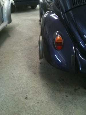

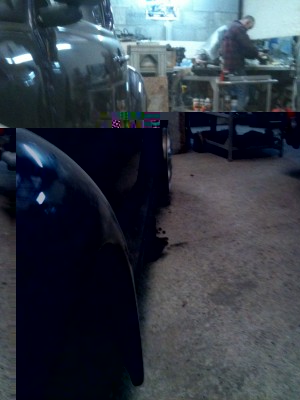

super je peut enfin poster les photos merci ordi tout neuf :cheers:
ca ressort un peut
ca ressort un peut
t'as plus qu'a trouver des ailes + 4
ou de changer de roues

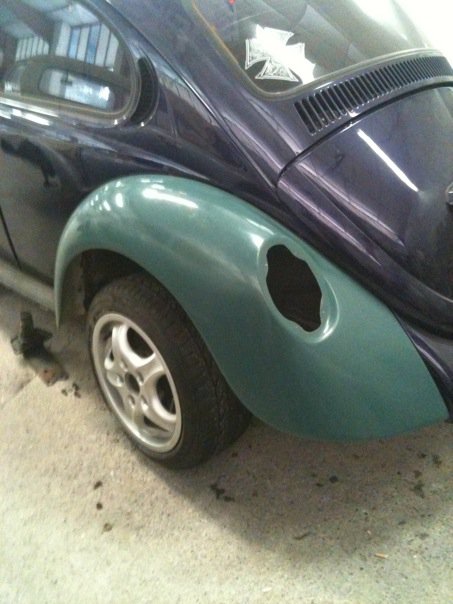

Message par gros »

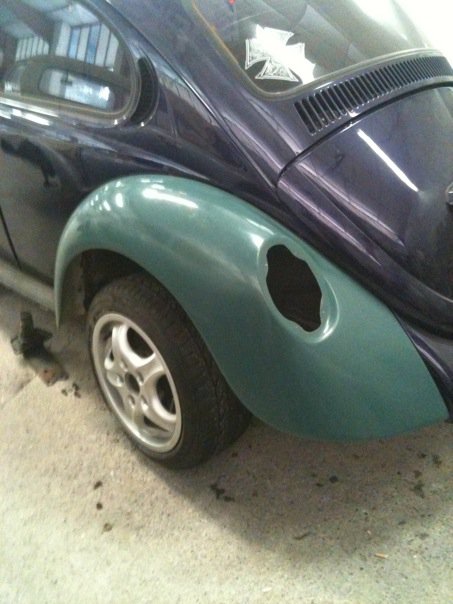

et voila une paire d'aile +4 pour l'arriere
manque toujours les avant
et merci benoit
Si tu dois faire un peu de peinture tu devrais remettre un capot à grilles d'origine pour refroidir le T4.
