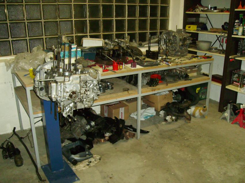

Voilà ou en est le moteur, tout est en bon état et les pièces qui ne servent pas vont être mises en vente comme vilo et bielles 2L, culasses, kit C/P, arbre à cames 312°et poussoirs.
J'ai refermé les demi-carters car j'ai 4 arbres à cames à mesurer avant d'aller plus loin.

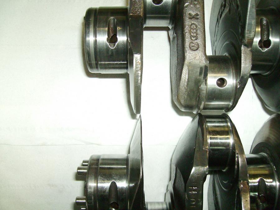

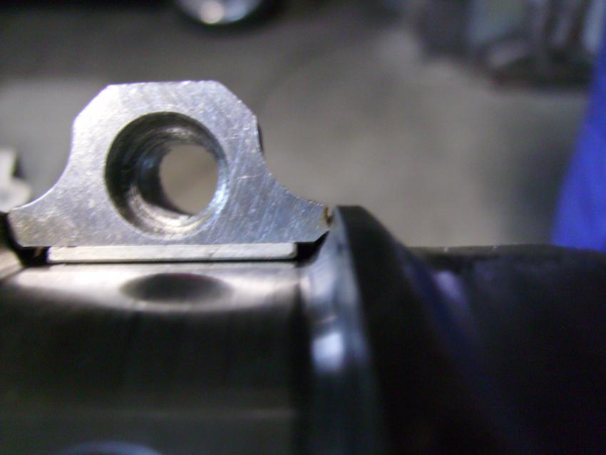

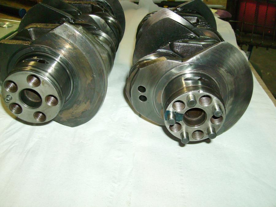

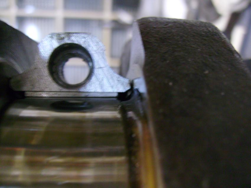

Petite visite de Marc ce week-end pour bosser sur le moteur, au programme nettoyage, contrôle, vérification et premiers montages à blanc. Et là ça coince, les bielles en H se montent bien sur un vilo stock mais pas sur le DPR en 78mm car le chamfrein est différent des bielles d'origine. Deux petites photos pour comprendre:
Bielle en H sur vilo stock
Bielle en H sur vilo DPR
Les bielles vont devoir passer par la case usinage, par contre le passage avec le nouvel arbre à cames Web86B est large, aucun souci d'interaction à prévoir.

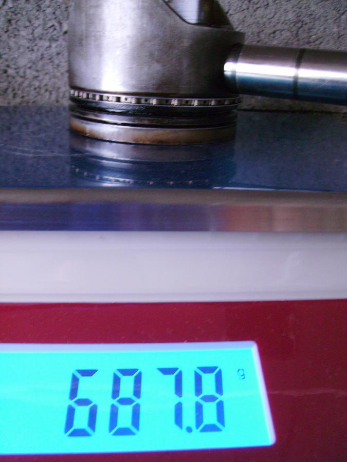

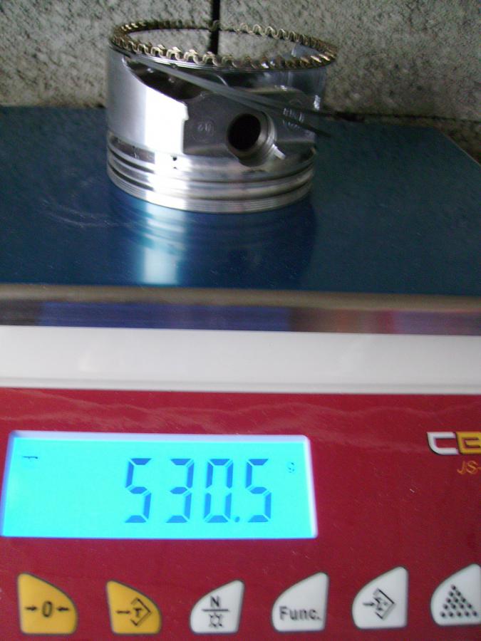

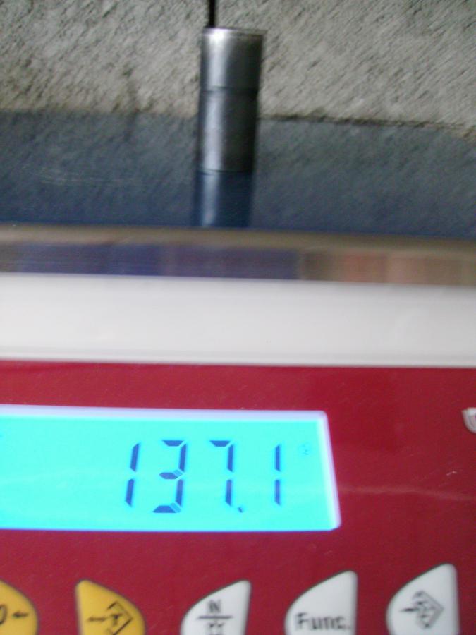

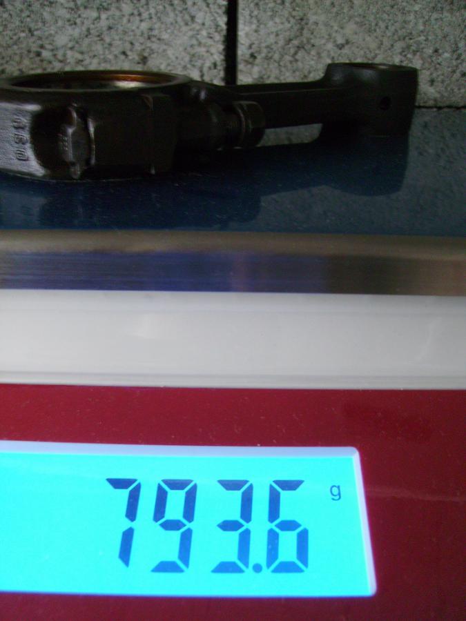

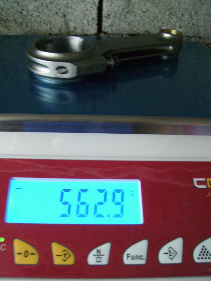

En passant j'ai essayé mon nouveau jouet, une balance 3kg précise à 0,1gr, je vous laisse seuls juges du poids gagné sur l'equipage mobile:
Bielle 2L stock
Bielle 2L stock
Bielle forgée en H
Bielle forgée en H
Piston CJ stock
Piston CJ stock
Piston Keith Black 96mm

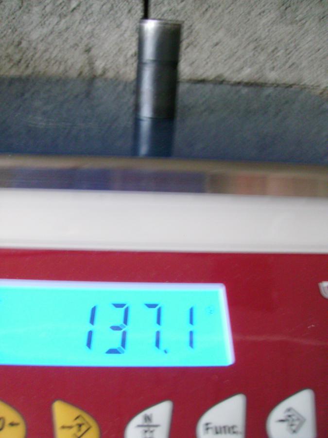

Un poussoir que l'on peut trouvé actuellement dans le commerce :shock: , du coup un set de poussoirs tool steel de chez rs-motors à 64gr est commandé :thumb:

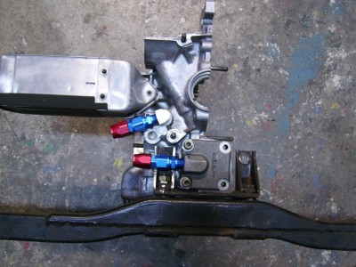

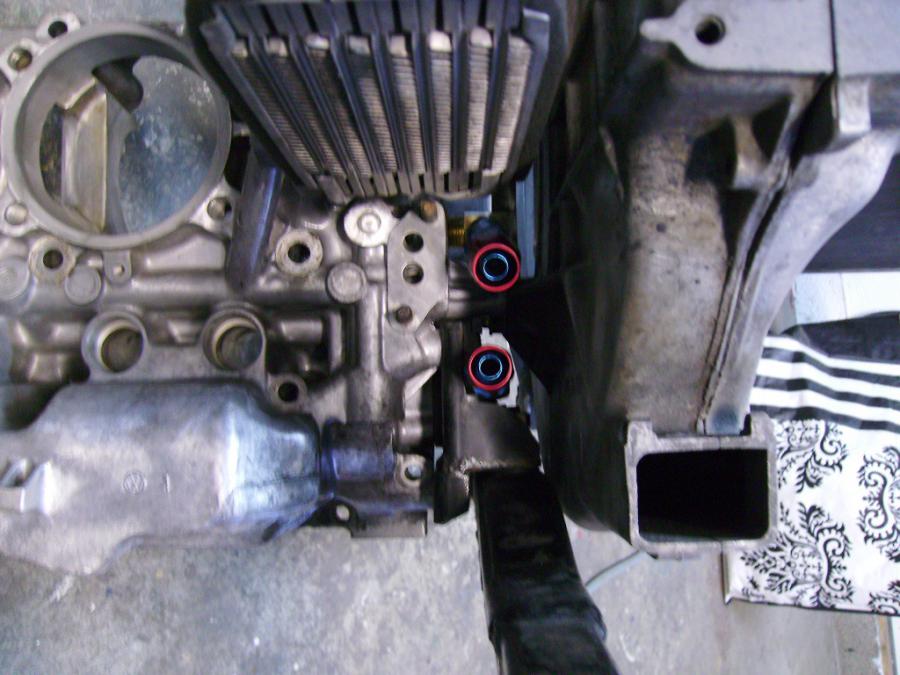

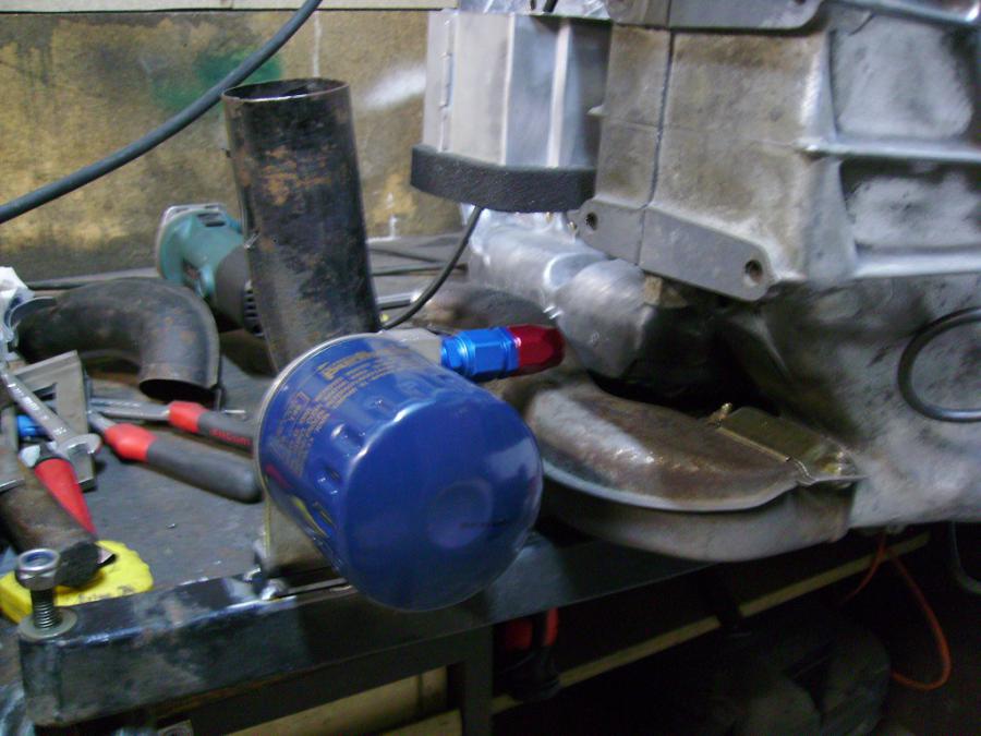

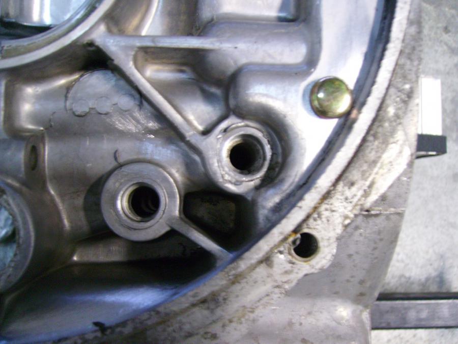

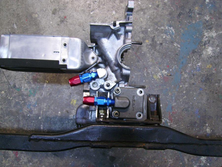

Quelques news: La modif du passage en full-flow est faite, ça passe bien avec le carter de turbine, le support de filtre à trouver sa place sur la barre support moteur et le bloc est débouché pour nettoyer les galeries d'huile et il y en avait besoin!
A l'heure actuelle le bloc est chez l'usineur pour reprendre les portées de cylindres par précaution. Les bielles sont mises au poids à 0,1gr et il a fallu jouer de l'alésoir de 22mm pour que les axes de piston passent.
J'ai reçu les poussoirs rs-motors à 64gr, c'est à dire deux fois moins que les repros d'origine! :shock:

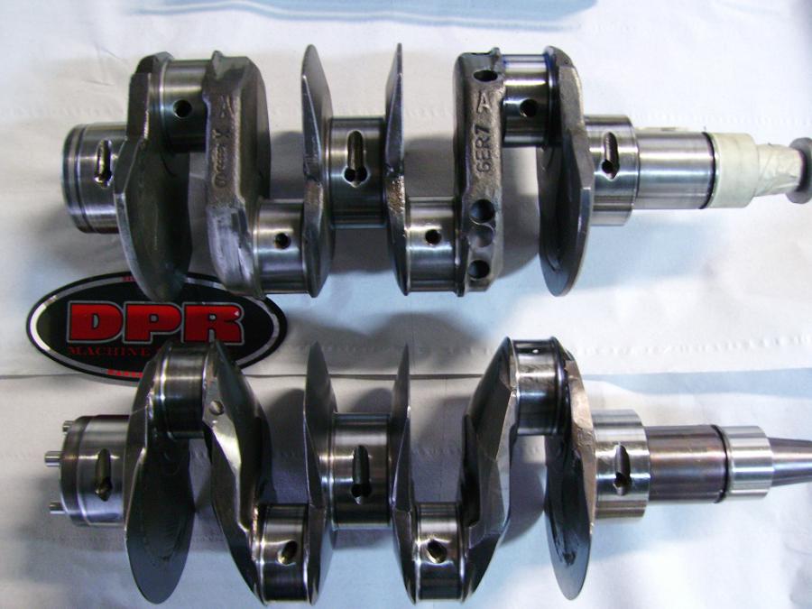

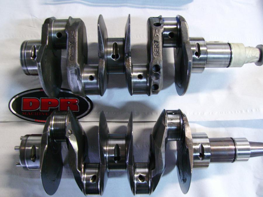

Un peu hors sujet mais j'en profite pendant que le vilo est à l'air libre: une comparaison entre le vilo en 78mm du moteur de la 914 en haut et un nouveau venu en bas qui est aussi un DPR mais avec les contrepoids knife edge et un allegement extra, résultat 800gr de moins!
