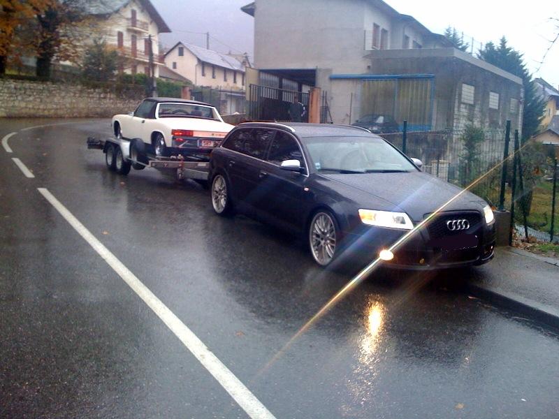

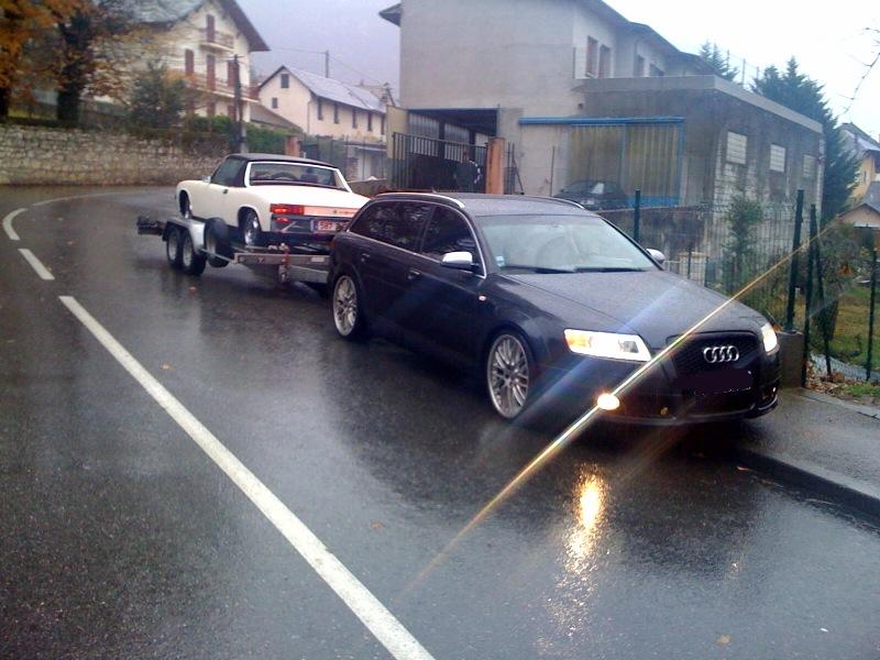

la voiture est arrivée chez Suplerflo! Par contre elle a pris un peu la pluie sur le trajet de "merde".
Ce qui est certain: la 914 n'est pas prévue pour rouler en marche AR à plus de 100, car l'eau rentre par le targa!
Sinon, à peine arrivé, nous avons déposé le moteur et la boite est repartie avec moi en Allemagne pour une petite révision.
Les Fuchs en 15 refaites ont été montées :) avec les pneus tout neufs. D'ailleurs ce serait cool que tu me prennes une photo avec! :mrgreen:
Si mes infos sont bonnes 8) le moteur est déjà tout démonté!
La suite bientot
marc
On nous a bien regardé sur la route :D

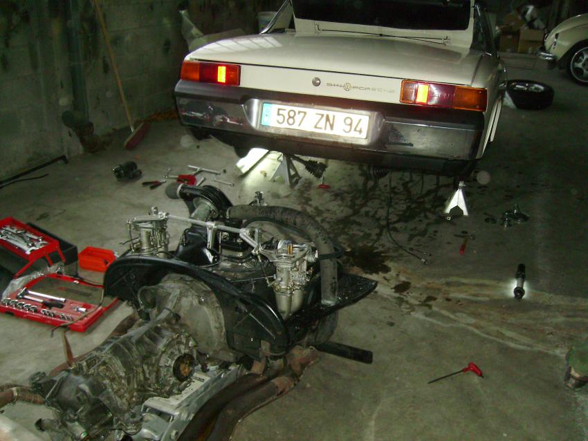

Re: New projet... une 914!
Trés peu de temps après l'arrivée de la 914 le moteur était au sol.

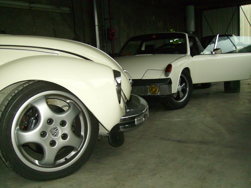

Et une tof avec la 1303 tout juste prête à en découdre sur circuit.
Le moteur est en pièce, chose étonnante est l'arbre à came perfo qui est vraissemblablement un origine retaillé , par contre le rapport volumétrique stock du CJ et les carbus d'alfa pas du tout réglés rendaient le moteur certainement moins puissant que le 1700 d'origine.

Avec l'avion de chasse qui tractait, le 914 aurait pu faire la marche arrière le plus rapide de toute sa vie :cheers:
Sacré boulot d'abattu :thumb:
Le TDI de 288ch fait un sacré bruit en tout cas!

Elle marche très fort cette A6 :D
c'est bien le 3.0 dedans avec une petite preparation avec 288cv et 62 mkg à 2500 tours :mrgreen:
La marche arrière etait tellement élevée que la voiture a pris l'eau par le targa!
