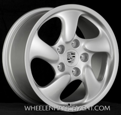

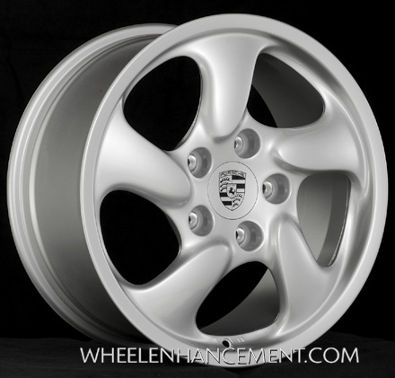

4 jantes en 7X17 ET 55 de boxster S avec les cabochons
en bon etat,2pneus a changer dans l immediat.
et en cadeau une jantes (meme model) en 8.5x17 mais cassee sur le pourtours a l interieur,vais voir combien pour la faire retrecir en reparer en roue de secours.
he a part sa j ai moyenner avec le carrossier,il vas refaire les trous pour 2 beaux retros d origine :cheers:

je les trouves superbes ces jantes... 8)

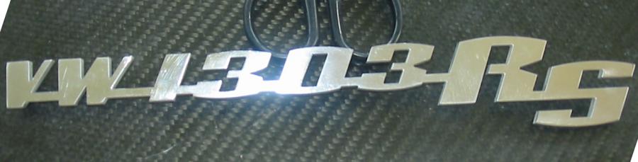

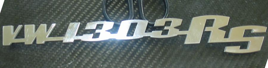

et un petit "craquage" pour decorer le capot moteur.merci a bill77 pour l envoie.

Sympatoche ce truc là.
