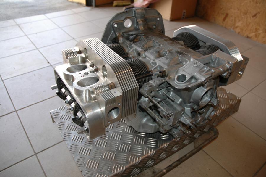

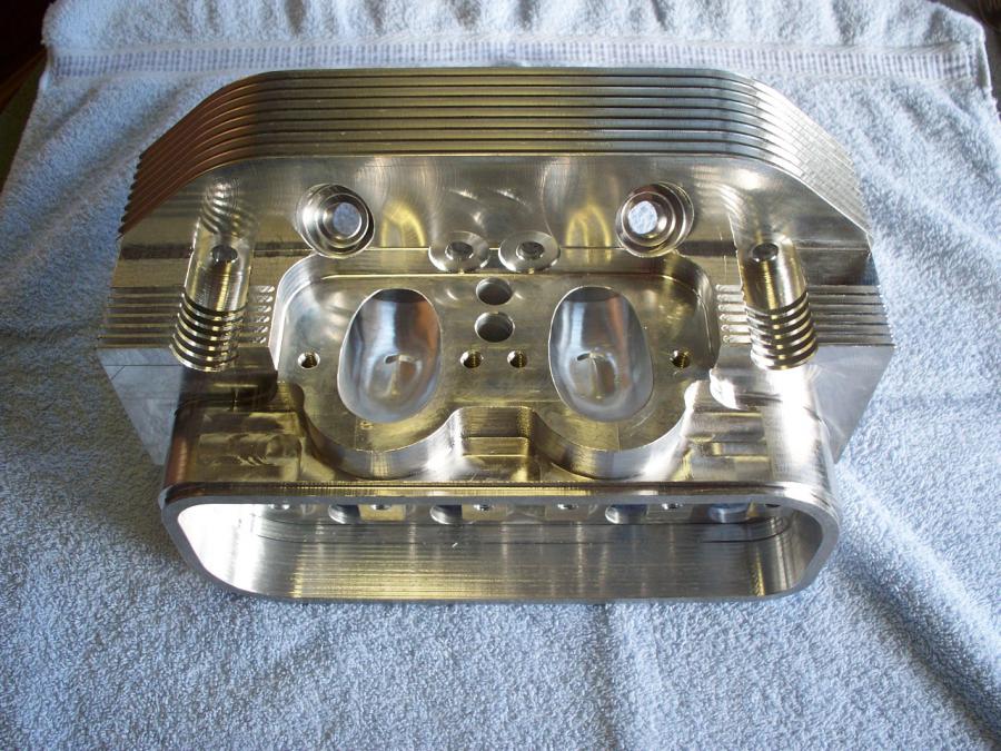

Encore un produit bientôt sur la marché, fonderie néo zélendaise et usinage allemand.

un truc m'interpelle…
sortir 200ch avec des culasses à ce prix, bin j'espère bien car c'est ce que sort un 2.4 avec des fonderies VW cf Udo Becker et ce que dit Loïc, Flo doit les avoir dépasser aussi, Yannis les dépasses aussi, l'un est en injection l'autre en IDA…
vu la somme à investir et le peut de retour, je me poserais des questions…
Mais je suis bien d'accord que c'est simplement, booooooooo…
et qu'il faut faire des test, mais si j'investit un jour dans ce type de culasses c'est pour aller chercher 250ch mini…

Pour les culasses LRJ, j'ai du refaire la coiffe, je ne sais pas si Jean Luc prévoit de fabriquer des coiffes ... mais il faudrait des coiffes course normale et longue course, ça devient compliqué.
C'est vrai que ces culasses ont un prix, mais la qualité de fabrication n'a plus rien à voir avec des culasses origines modifiées. Au départ je ne pensais pas mettre le prix pour ces monstres mais au final je ne le regrette pas
Re: Culasses perfo pour T4 ?
j'espère que tu ne le regretteras pas mais de toute facon c'est pas au bout de 1 000 KM que l'on peux se faire une idée vous faites 30-40 000 km et la discussions culasses "basique" et usinage sera a comparer. est ce que elle devront aller à la poubelle comme celle de Flo ou alors elle repartiront pour 40 000 de plus
la derniere fois que j ai ete,il y avait un moteur avec les culasses et il etait en cours de faire la coiffe tip top.pascalh356 a écrit :Pour les culasses LRJ, j'ai du refaire la coiffe, je ne sais pas si Jean Luc prévoit de fabriquer des coiffes ... mais il faudrait des coiffes course normale et longue course, ça devient compliqué.
il faut peut etre le temps que la matrisse soit terminee et ensuite les pieces finales sorties (sa je pense que c est pas lui)
