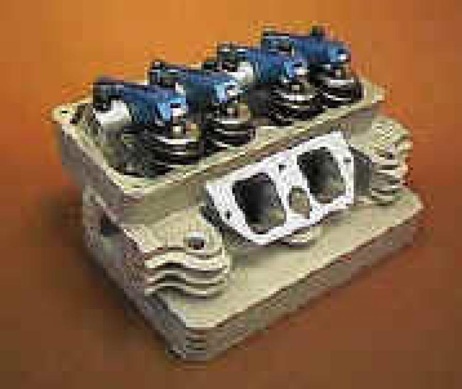

Culasses sur type 4 !!!
Ici beaucoup sont comme moi des fan de TYPE 4 , et même si se block moteur offre de grosses possibilités ; cylindré facile , fiabilité .... il y a toujours un problème c’est les culasses.
L’admission se travail assez bien , mais RIEN a faire pour avoir un flux correct a l’échappement.
Et si elle sont très bien tapé elles deviennent fragile et trop souvent fissures.
Comment faire , préparer des T4 1800 ou 914 , même avec un bon budget on n’obtiendra jamais les flux de culasses T1.
donc ma question est qu’elles sont les possibilités ?:

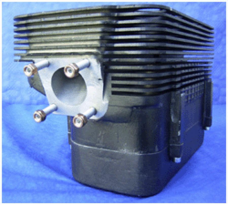

- Culasses PAUTER ! très chère , et trop grosses , plus faite pour un 3L turbo qu’un moteur routier
Manque de refroidissement avec un nombre d’ailettes très très limité.

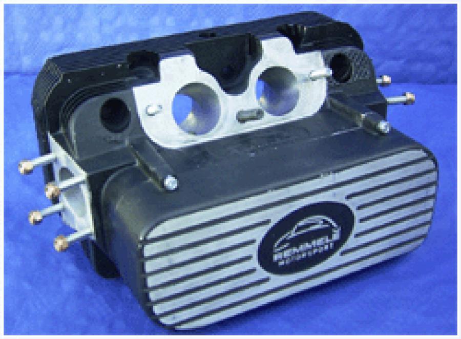

- Les REMMELE , Oups 4000€ la paire mais TOP bonnes ailettes , pas de chauffe , très beaux conduits
Pour preuve ses prépas ou en tapant les culasses T4 au TOP il obtient 180HP d’un 2.4 mais 220 avec des culasses T1/T4
Ou 186HP d’un 2L (400CC de moin) mais des bonnes culasses.
-les SCAT split Port mais elles n'on eut qu'un succes tres discutable en cup , moin chere mais avec beaucoup de taf derriere
Mais a part ca ?? existe-t-il des fonderies T1/T4 relativement abordable et qui permettent de passer allégrement les 200HP , car nous savons tous que même si le block a beaucoup de capacité c’est les culasses qui ferons la puissance finale
Donc , Oui se suject reste le meme depuis 15 ans que je fais du T4 dans mes VW , mais est ce que ceratins on enfin trouver des solution abordables ????[/color]

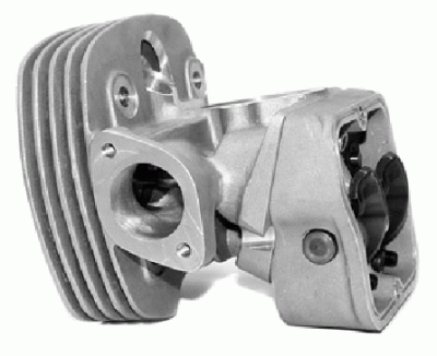

Il y a plusieurs préparateurs ces dernières années qui ont lancé des culasses type4 avec les sorties d'echappement style type1.
RS-motor en autriche: http://www.rs-motor.at/2009/08/billet-h ... 56912.html
Les maintenant connues Engine plus: http://www.engineplus.de/html/de/main/z ... typ-4.html
Plus recemment LRJ tuning en Belgique: viewtopic.php?f=25&t=2615&start=45

De ce que je sais:
Remmele plus dispo…
Engine Plus plus dispo…
Scat Split port, d'après ce que j'ai entendu c'est vraiment pas top et peu fiable…
Pauter quasi impossible de rouler avec, bien que Don en ait sur son KG…
reste le reste…
