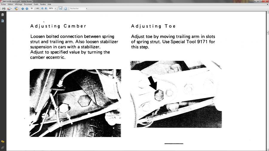

je dirais que tout le monde à raison :
pour le carrossage c'est le "camber", fléche blanche du 1er dessin, c'est ce que j'ai constaté aussi
pour la pince, "toe" en english il faut rajouter l'outils spécial 9171 dans la lumière prévu au milieu des 3 vis qui tiennent les bras sur la lame.
Et il y aussi une autre vis excentrique sur la lame, vers les barres de torsion(non représenté sur le dessin) qui permet de régler la hauteur.

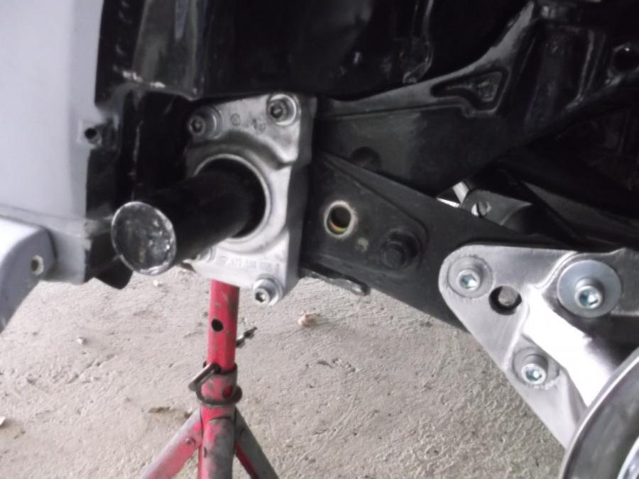

Re: Train arrière 944 phase2 sur 1302
Moi il se monte niquel en lieu et place. Pas besoin de rondelles ?...
c est vrai que le couvercle s enmanche mal sur le silenbloc. obligé de l approcher avec des vis longues et de terminer avec des vis courtes. est ce qu'il y a une difference de diametre de silenbloc entre phase 1 et 2 et forcement de couvercle ???
et il y a le probleme des vis excentrique. la 1ere bride la lame et la fait ressortir.( je l ais supprimé) la 2eme bute sur la corne du chassis et empeche la levée de la lame (je l ais remplacé par la 1ere). pas top mais c est du provisoire!
Ca passait chez moi. Bon OK ca touche un peu le chassis dans les gros appuis mais sans plus. Et pourtant les 2 rondelles de montage du bras oblique sont à l'extérieur. Mais en installant mes Uniball, j'ai été fortement surpris des diff possible d'un chassis à l'autre et spécialement à cet endroit
T'as essayé avec une rondelle de chaque coté du bras?

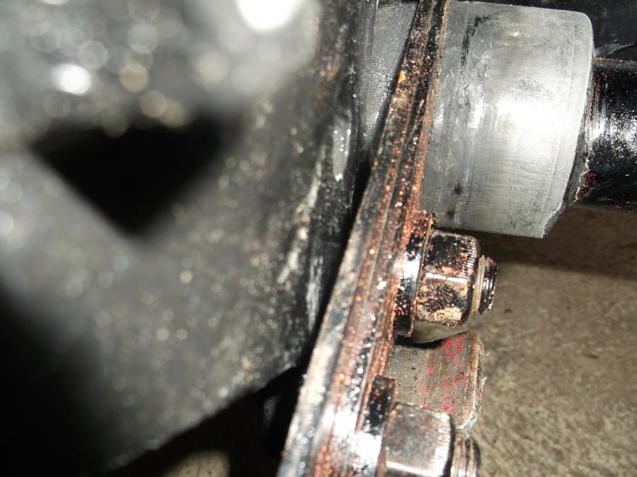

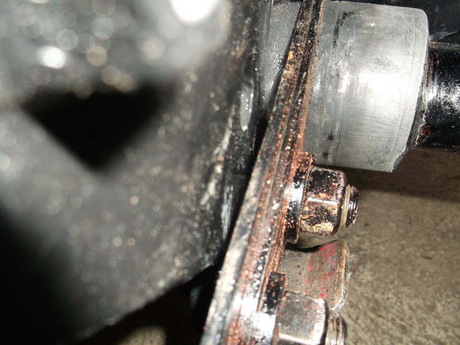

j'ai une rondelle de chaque coté du silent-bloc de bras oblique.
la vis de serrage (la plus prés de la barre de torsion ) vient en appui contre le chassis et bloque la suspension lorsque je serre les 4 vis du couvercle de la barre de torsion.
J'ai coupé la tête de cette vis et je vais la souder directement sur la lame comme ça rien ne dépassera à l'intérieur.
Pour l'excentrique de réglage en hauteur elle frotte aussi contre le chassis du coup... ben j'sais pas
j'aimerais bien la conserver.
Pour la fixation inférieur de l'amorto, je pense acheter une longueur de tige fileté en 14*150 la faire reprendre au tour et refileter en M12 pour y fixer l'amorto.
