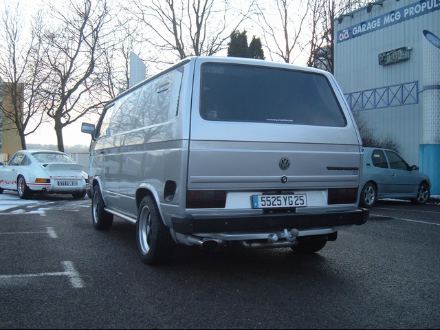

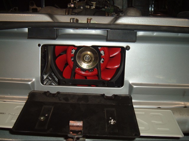

Re: Flat six Porsche dans un transporter west de 1981

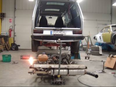

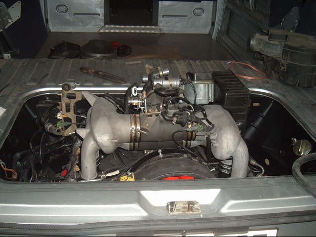

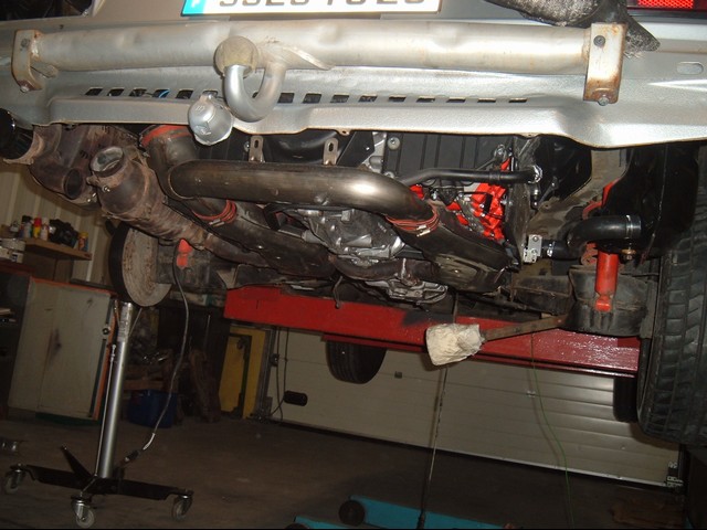

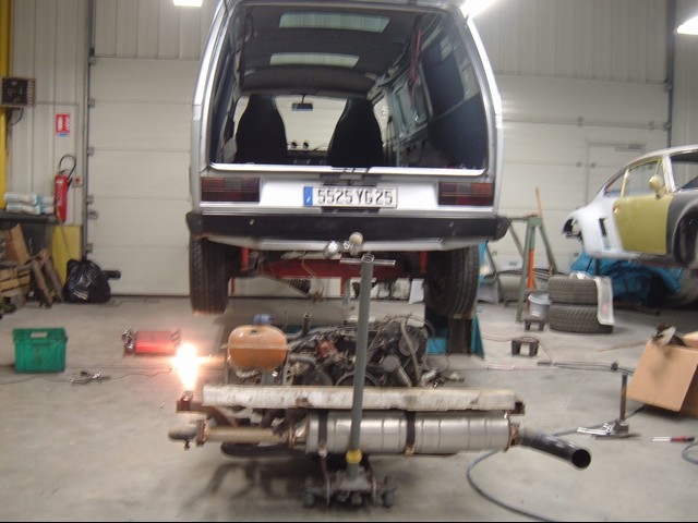

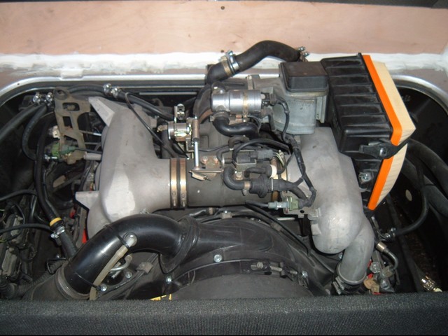

3,6 l de 964
c est fait in France
tham a écrit : 3,6 l de 964![]()
Un peu plus d'infos , c'est possible ??? merci.
- Messages : 3610
je sais pas s'il est toujours à lui mais c'etait au mecano de chez MCG Propulsion.
tu vas sur leur site et tu trouveras des photos de la restau dans la rubrique realisation mais avec la tof que je rajoute il n'y en a pas plus pour la partie mecanique
je t avais mis le nom du garage sur la derniere photovwmaniac a écrit :tham a écrit : 3,6 l de 964![]()

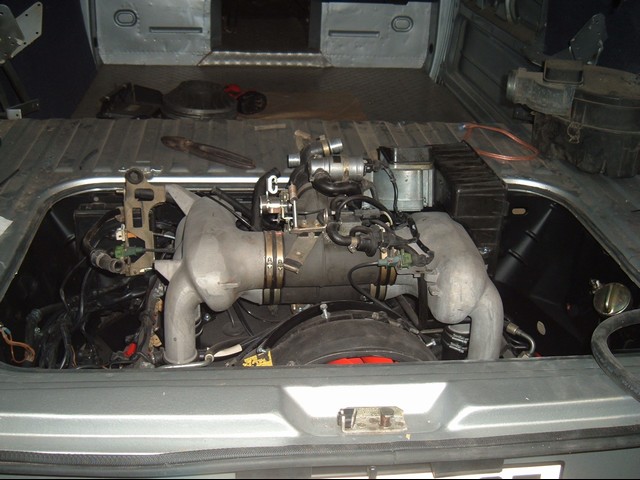

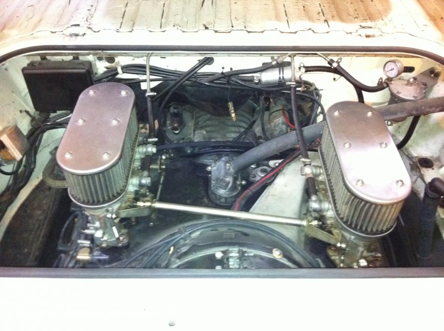

porschinelle en a fait un sur base syncro avec boite porsche
Interressant, en plus, sur cette version à carbu; il semble que le capot moteur d'origine ne doit pas être "relevé" ce qui n'est pas négligeable sur un westtham a écrit :porschinelle en a fait un sur base syncro avec boite porsche
parcontre, je ne suis pas bien le fait de mettre la boite Porsche sur une version syncro, à moins que la boite porsche soit une boite de carrera 4 !!!
Enfin, peu importe, que ce soit un syncro ou non, le principal c'est d'obtenir des infos sur le montage au niveau de ladaptation de la boite en priorité, si il est nécéssaire de découper dans la caisse ou on par exemple ...........
Concernant le moteur, je suppose qu'il est nécéssaire d'adapter les supports mais ça ne doit pas être le plus difficile, tout comme le fait que certains moteur flat 6 fonctionne avec un carter d'huile séparé, ce n'est pas insurmontable.........
Dans l'immédiat, je voudrais savoir si il faut donc découper dans la caisse pour greffer la boite Porsche et si les cardans d'origine du popo sont conservés, si on en utilise d'origine Porsche ou si on réalise un "Mix" des deux .......
Enfin, il y a cette particularité de l'encombrement du moteur, sur la photo que tu as postée, il semble que le capot moteur d'origine garde son emplacement mais sur les versions B32 Porsche par exemple, en injection; le capot moteur est relevé à cause de l'encombrement de la partie injection.......... donc selon la possibilité de garder ou non l'emplacement du capot moteur, le choix peut pencher sur une version carbu plutôt qu'une version injection, sauf si on peut modifier la partie injection ............
Mais bon, voyons déjà l'adaptation de la boite !!!
