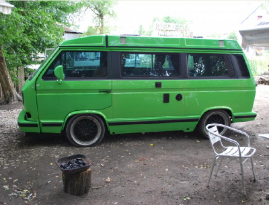

celui ci a un 3,3 l sub 6 cylindres

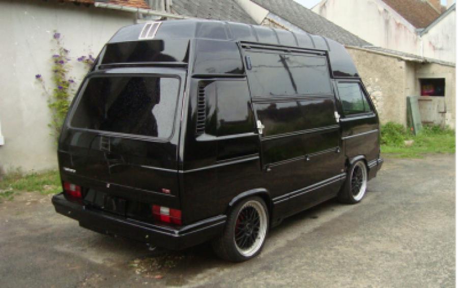

celui ci a un v8 audi

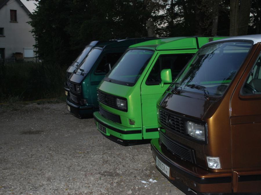

belle brochette
