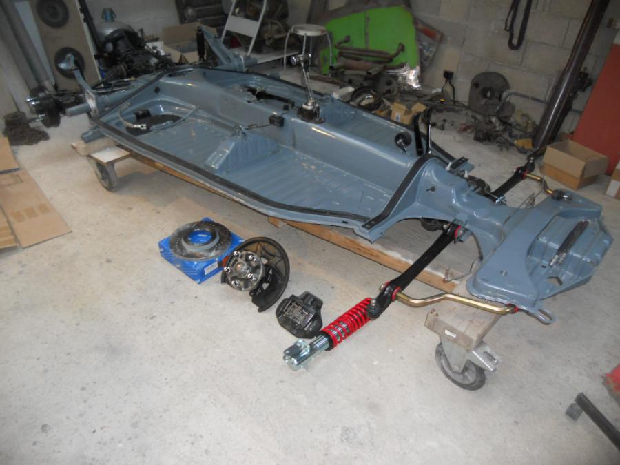

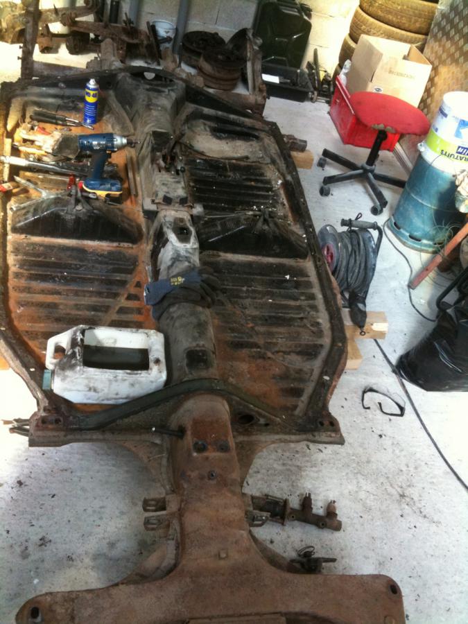

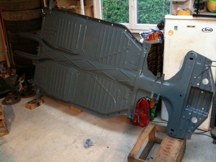

Re: encore un german avec un vilain ptit canard ..

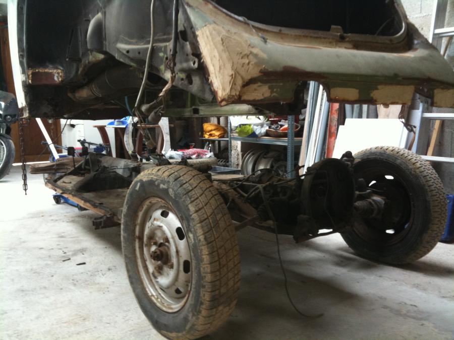

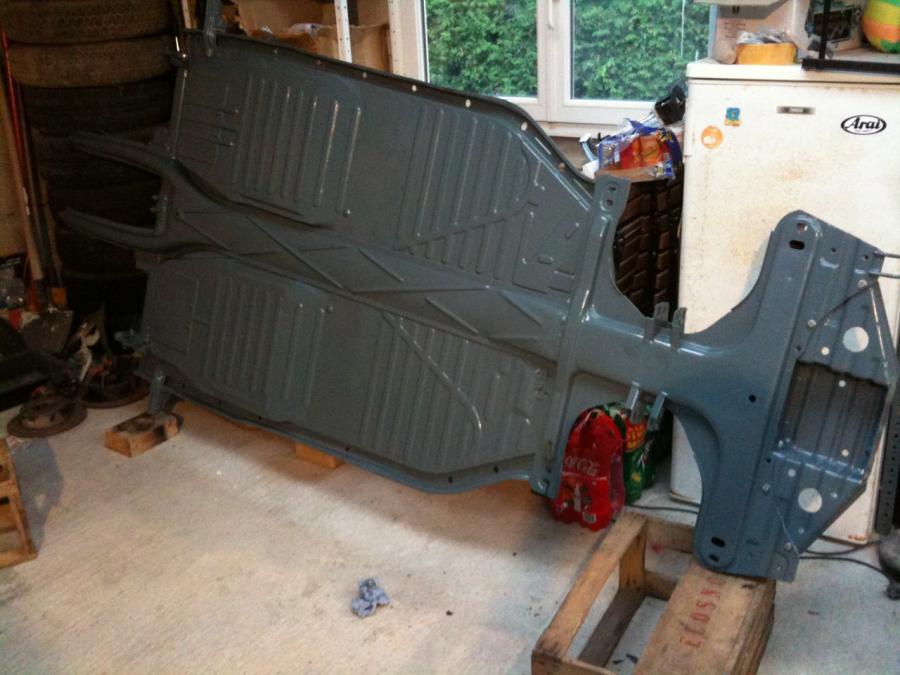

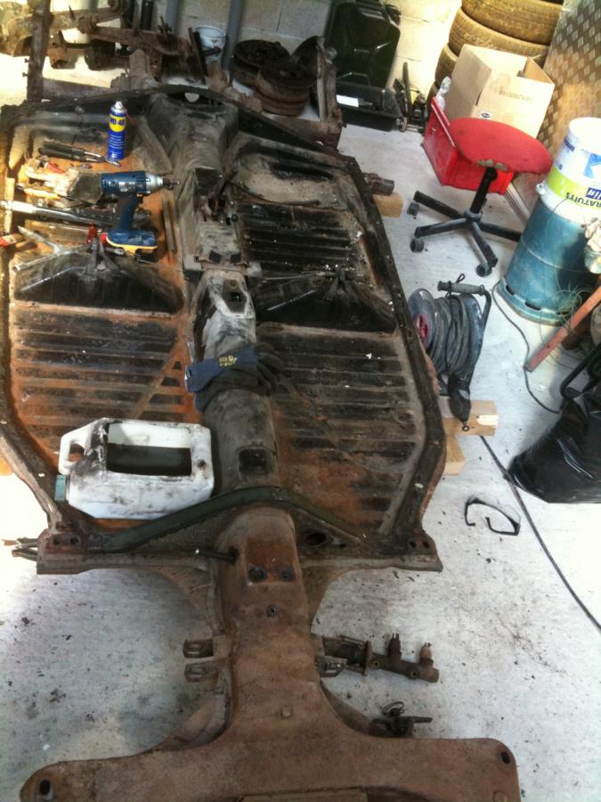

PETITES PHOTOS DU CHÂSSIS QUE J AI PRIS SUR MON GREFFON. LA VOITURE EST EN RUINE, JUSTE BONNE POUR RECUP LA TOLE MAIS IL ÉTAIT NIKEL.

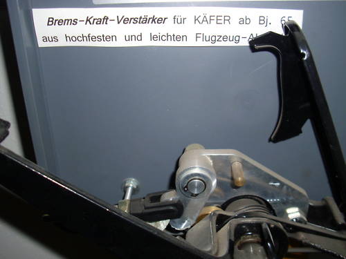

perso avec des turbos aux quatres coin j ai un maitre cylindre d origine et cela va bien il faut juste appuyer plus,
sinon tafel vend un dispositif pour reduire la course, et je nai jamais essayer avec un gros maitre cylindre
